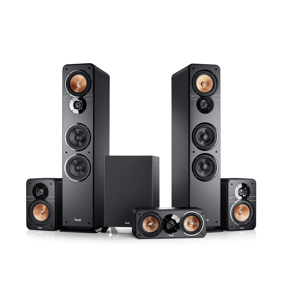

Ein schönes Beispiel, wenn man aktuell in Google nach "5.1 Surroundsystem" sucht, ist folgendes:
Herausgespuckt wird ein Teufel Ultima 40 Surroundset. NEIN, ich möchte ausdrücklich NICHT empfehlen, dieses System zu kaufen. Was jedoch deutlich wird, ist das angesprochene Problem zwischen "potenten" Frontlautsprechern und einem verhältnismäßig popeligem Centerlautsprecher. Selbst die Tiefmitteltöner sind kleiner (13er Chassis vs. 16er bei den Standlautsprechern). Wenn's also richtig zu Gange geht und die Frontlautsprecher noch viel Reserve besitzen, ist der Center ganz schnell der limitierende Faktor, der mich stets aus der Immersion reißt.
Bleibt der Center jedoch weg, so wird die Centerspur ja keinesfalls "im Winde verweht", sondern vom Verstärker auf die beiden Frontlautsprecher aufgeteilt. Die sowieso schon potenten Frontlautsprecher geben also einfach das Centersignal zusätzlich wieder und zwar tun sie dies (vorausgesetzt: nicht der letzte Elektroschrott und vernünftig aufgestellt) exakt an der Stelle, wo der Centersignal hingehört: nämlich bildmittig und nicht "unter" dem TV.
