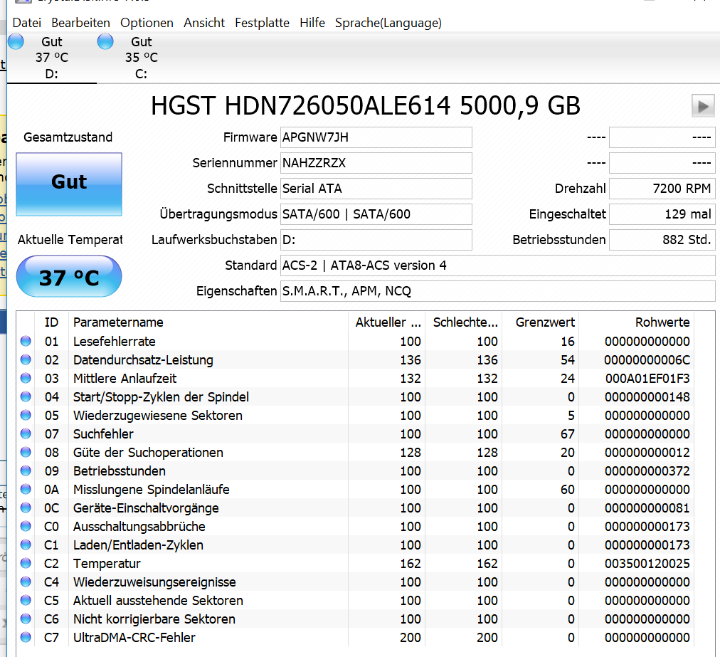

HGST klackert alle 5 Sekunden

Steht im Smart als misslungende spindelanläufe. Die Platte kann nicht richtig anlaufen. Kann spannungsprobleme sein oder defekt der Platte.
Wenn möglich umtauschen.
Stell die Rohwerte mal auf 10er DEC um [Optionen->Erweitert->Rohwerte] und schau mal ob sich bei diesem Klackern die Lade-Entladen-Zyklen erhöhen
0, in Worten Null, misslungene Spindelanläufe sind wohl kaum ein Grund für einen Garantie- oder Gewährleistungsaustausch.
Lade-Entlade-Zyklen sind ziemlich gering, also wirds wohl kein normales Kopf-Parken sein?

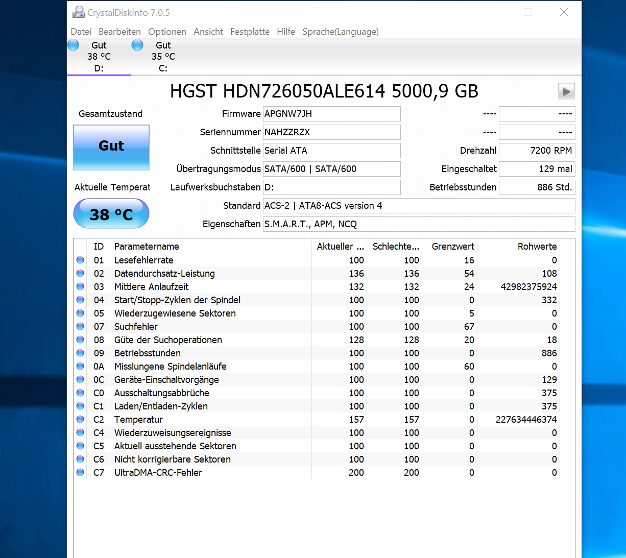

Ach kack, hast ja recht... :-)
Hab gar nicht auf die spaltenbezeichnung geschaut.
Danke euch für das Feedback schon mal :)
Technisch scheint also alles i.O. zu sein?!
Die Zyklen bleiben bei 375 konstant derzeit.
Die Attribute 02 und 08 sagen mir nichts; sonst ist aber alles O.K. Abstellen kannst du das "Klackern" nicht. Es wäre auch interessant, ob es schon immer da war oder jetzt erst neu aufgetreten ist. Du kannst den Screenshot von CDI evtl. nochmal im Sammelthread "SMART-Analysen..." posten, vielleicht weiß dort jemand was mit den 2 Attributen anzufangen.
Wenns meine HDD wäre: Normal weiterbenutzen, regelmäßige Backups erstellen und gut.
Die Werte sind absolut in Ordnung, da gibt es nichts was einen Garantiefall oder eine Reklamation beim Händler begründen würde. Die Platte geht auch nicht in den Unload Zustand.
Tammy, hast Du ein AMD AM4 System? Dann bist Du nicht der Erste dem so ein Klackern der HDD auffällt.
Danke für die weiteren Anregungen :)
Ich habe ein AM4 und ein 1151 System, die HGST steckt allerdings in dem 1151 System mit i7 7700k und ASRock Z270M-ITX/ac.
Bei WD konnte man doch das Parken der Köpfe verhindern, geht das denn bei der HGST nicht?
Ich glaube nämlich fast, dass es daran liegt, das Klackern kommt ja im idle zustande.
Die Platte parkt die Köpfe ja nicht, der Zählerstand (Rohwert) der Laden/Entladen Zyklen entspricht dem er Ausschaltabbrüche und HGST zählt da nicht nur die unerwarteten Spannungsabfälle wie bei anderen HDDs, sondern jeden Ausschaltvorgang. Trotzdem ist der Wert weit höher als der der Einschaltvorgänge. Welches Netzteil und welche Graka hast Du?
Als GPU nutze ich eine GTX 1080TI Founders Edition und als NT ein Seasonic G-650.
Dazu finde ich leider keinen Review der die Spannungsschwankungen bei Lastwechseln ermittelt. Deine sehr neue und leistungsstarke HW ist eine Herausforderung für Netzteile da die neusten CPUs und GPUs bei Belastungsänderungen die Taktraten noch schneller anhaben als frühere Generationen. Dies war eine der Änderungen bei Kaby Lake gegenüber Skylake. Nur schafft es nicht jedes Netzteil dann auch die Spannungen so schnell nachzuregeln, was für CPU und GPU weniger kritisch ist, da für diese die 12V auf nur so 1,2V runtergeregelt werden, aber die 12V treiben den Motor der HDD an und die 5V gehen direkt auf die Elektronik der HDD, die sind da also empfindlicher wenn die Spannung mal unter die Toleranzgrenze fällt. Damit der Rechner dann nicht ausgeht weil das PWR_OK wegfällt, verzögern einige Netzteile dies, obwohl es weggehen müsste, wenn eine der Spannungen unter die untere Toleranzgrenze fällt, also ob 3,3V, 5V oder 12V.

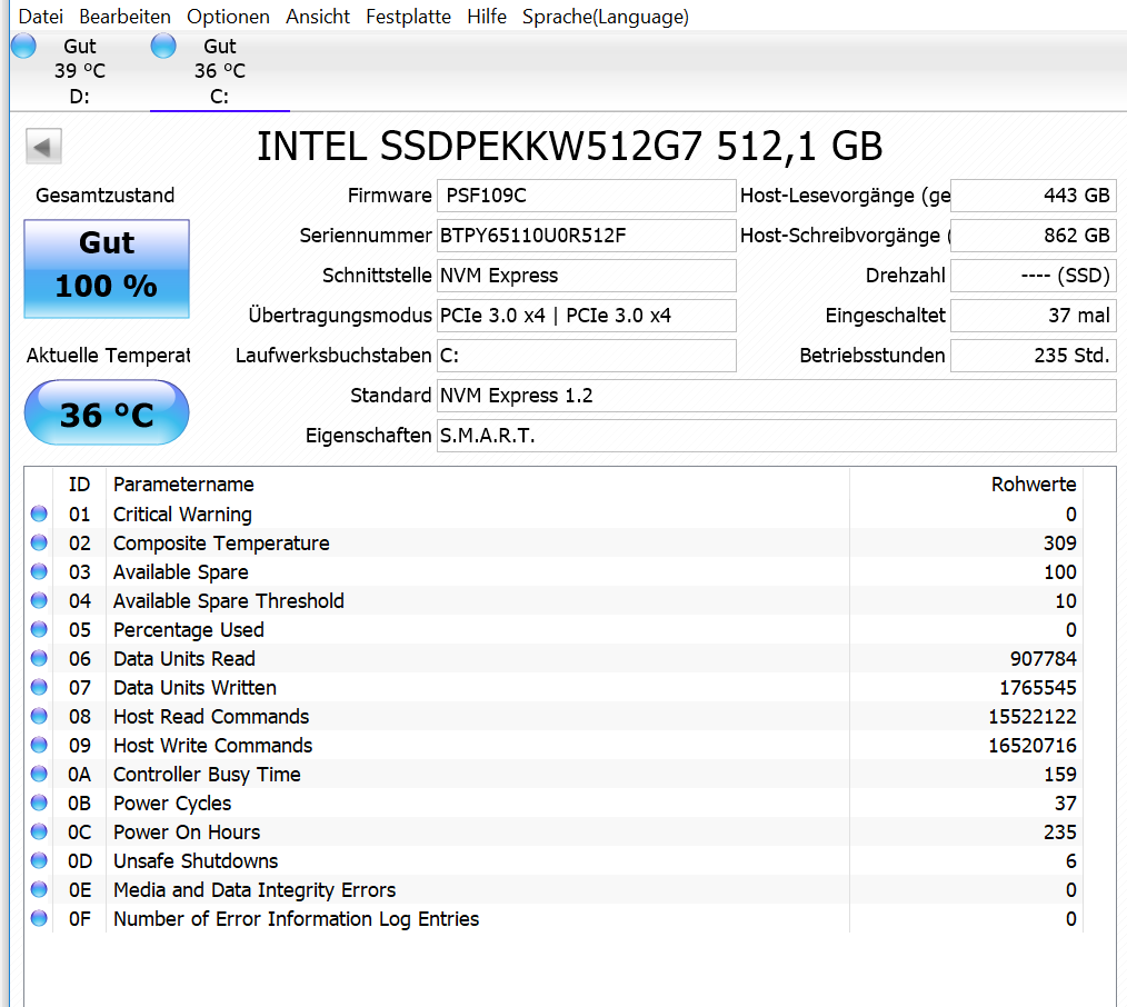

Poste auch mal den Screenshot von CrystalDiskInfo von Laufwerk C:, vielleicht sieht man dort ja auch so viele unterwartete Spannungsabfälle und achte mal darauf ob sich der Rohwert von C0 ggf. während des Betriebs ändert.
Gerne, hier der Screenshot :)
Auch auf die Gefahr hin, dass ich mich jetzt blamiere, aber das passiert einfach, wenn man an zu vielen Rechnern schraubt....ich habe ein Corsair SF 600 verbaut, das Seasonic steckt in einem anderen System, entschuldige bitte.
37 mal eingeschaltet und 6 unsafe Shutdown, die können vom Einrichten sein, wenn man das BIOS verlässt erfahren die Laufwerk nicht immer etwas vom bevorstehenden Spannungsabfall, erst recht wenn man dann den Rechner im BIOS einfach ausmacht. Beobachte halt mal den Rohwert von C0 bei der HDD ob da was auffällig ist. Vielleicht ist es auch einfach nur ein regelmäßiges Rekalibrieren der Köpfe, einige HDDs machen sowas und man hört es dann halt.
