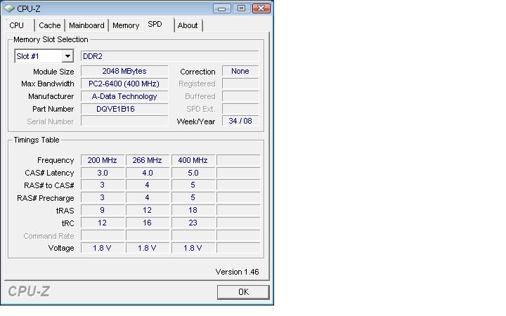

Also, es handelt sich dabei um diese da: (klick) 4096MB DDR2RAM A-DATA Vitesta PC800 CL5 Kit.
CPU-Z schreibt noch
Correction: None
Part Number: DQVE1B16
Week/Year: 34/08
Laufen im Dual Channel Modus
(DC Mode Symmetric)
Sonst wirft mir CPU-Z nichts aus, was ich nicht schon geschrieben hab.
War's das, was du brauchtest?
Oder kann ich noch mit einem anderen tool etwas auslesen?
Einstweilen schon mal vielen Dank! :)
