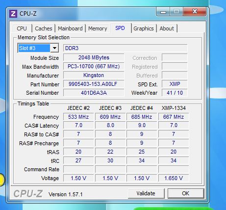

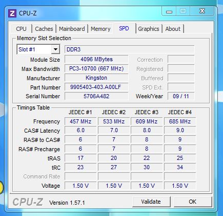

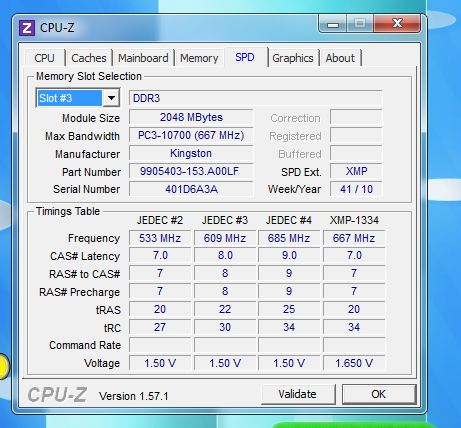

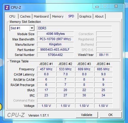

Mache dann bitte zwei Screenshots von CPU-Z (Reiter SPD) jeweils eins vom 4GB Kit und eines vom 8GB Kit (damit die JEDEC Profile bekannt sind, dass kann bei der Einstellung der richtigen Timings helfen).

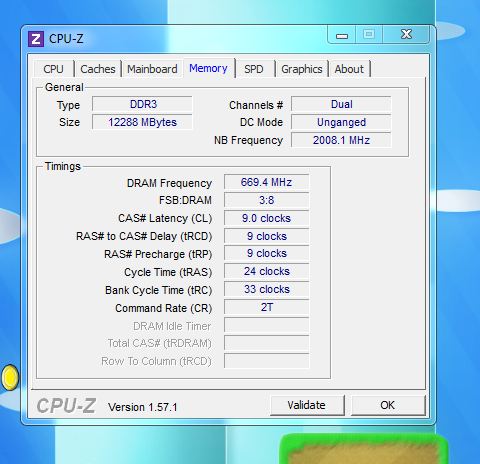

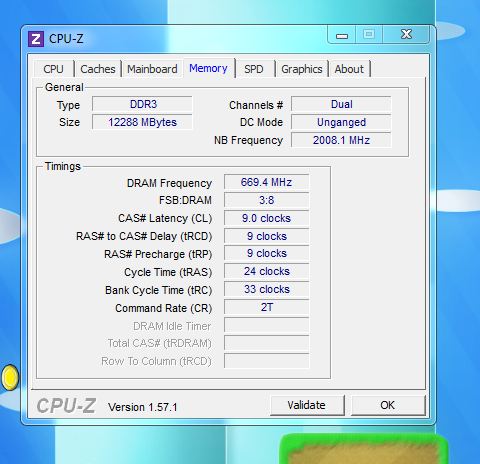

Im Anhang die Screenshots :)

8-8-8-22-2-5-10-5-33-4 läuft nicht
9-9-9-24-2-5-10-5-33-4 sieht gut aus , falls das nicht klappt mach ich das Profil von 685 hz was in CPU Z steht
9-9-9-25-2-5-11-6-34-6 das sollte auf jendefall klappen
