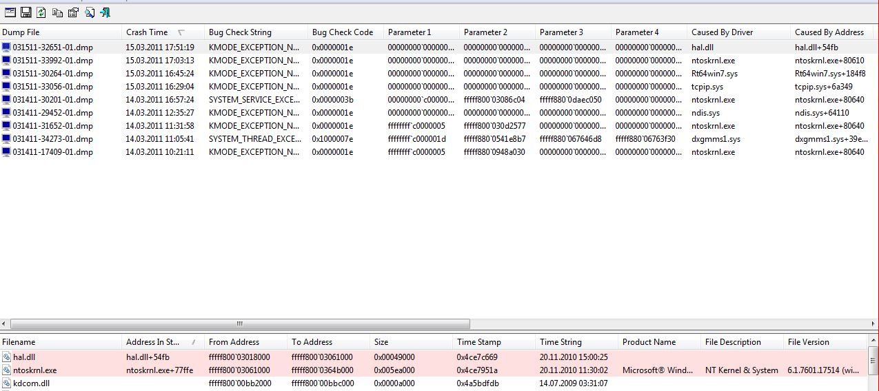

hab jetzt mal nen Tool gefunden , welches die Bluescreens auswertet (Siehe Anhang)
1) wenn ich nach diesen Fehlern gegooglet habe , dann hieß es immer von wegen Grafikkartentreiber..
Der ist neuste Version 11.3 und Fehler kommen trotzdem ...
2) ich frag mich warum die Crashlogs nur bis zum 15.03 gehen ...
Bluescreenview ist gut, um die Stopfehlercodes der Bluescreens anzusehen (wie der Name schon sagt). Für eine Auswertung taugt das Programm nichts. Selbst auf die Spalte "Caused By" ist nicht immer verlass.
Eine vernünftige Auswertung kannst du nur mit dem Debugger machen (Anleitung siehe Signatur).
Für eine Prognose aufgrund von Bluescreenview würde ich jedoch zunächst das installieren der aktuellsten LAN-Treiber http://www.realtek.com.tw/downloads...d=5&Level=5&Conn=4&DownTypeID=3&GetDown=false
und Chipsatztreiber http://sites.amd.com/us/game/downloads/Pages/downloads.aspx (Motherboard/Integrated Video Drivers -> Betriebssystem auswählen -> Optional Downloads -> Southbridge Treiber).
empfehlen.

der sagt das , was auch der bluescreenviewer sagt worans liegt
aber ich hab auch nur dumps bis zum 15ten ... ab da hab ich keine neuen mehr versteh nicht wieso
