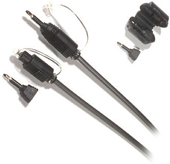

Die optischen Ausgänge sind im Allgemeinen zwar eckig, können aber in der kleinen Ausführung auch rund sein, wie Du an den unterschiedlichen Enden des als Zubehör erhältlichen Digitalkabels siehst (siehe Bild 1). Ob jetzt einer der Ausgänge auf Deinem Mainboard oder an der Soundkarte optisch ist, liest Du am Besten in der Anleitung nach. Im Allgemeinen besitzen zumindest die Mainboards keine optischen Ausgänge, und bei Soundkarten haben sie, wenn vorhanden, überlicherweise die größeren, eckigen Buchsen.

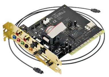

Ich werde Dich also insofern enttäuschen müssen, daß Du den Kopfhörer nicht ohne Weiteres an Deinen PC anschließen können wirst. Die einfachste Möglichkeit wäre wohl, eine Soundkarte mit optischem Digitalausgang zu kaufen, wie z.B. eine Trust 514DX 5.1 (siehe Bild 2). Auf dem Bild kann man auf der oberen Karte auch ganz deutlich die optischen Anschlüsse erkennen (die Eckigen rechts neben den beiden Roten).
