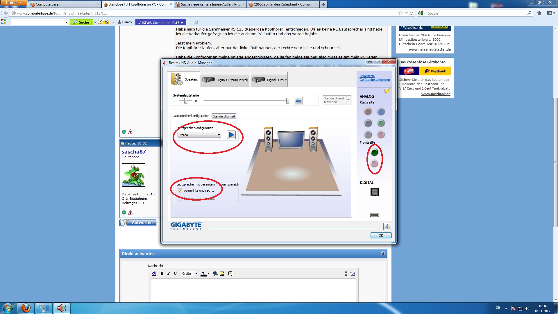

Schau mal ob das Profil deiner Soundkarte auf Kopfhörer gestellt ist.
Bei mir sieht das so aus (siehe Anhang)
Meine vermutung ist, das deine Soundkarte den Funkadapter nicht richtig erkennt.
