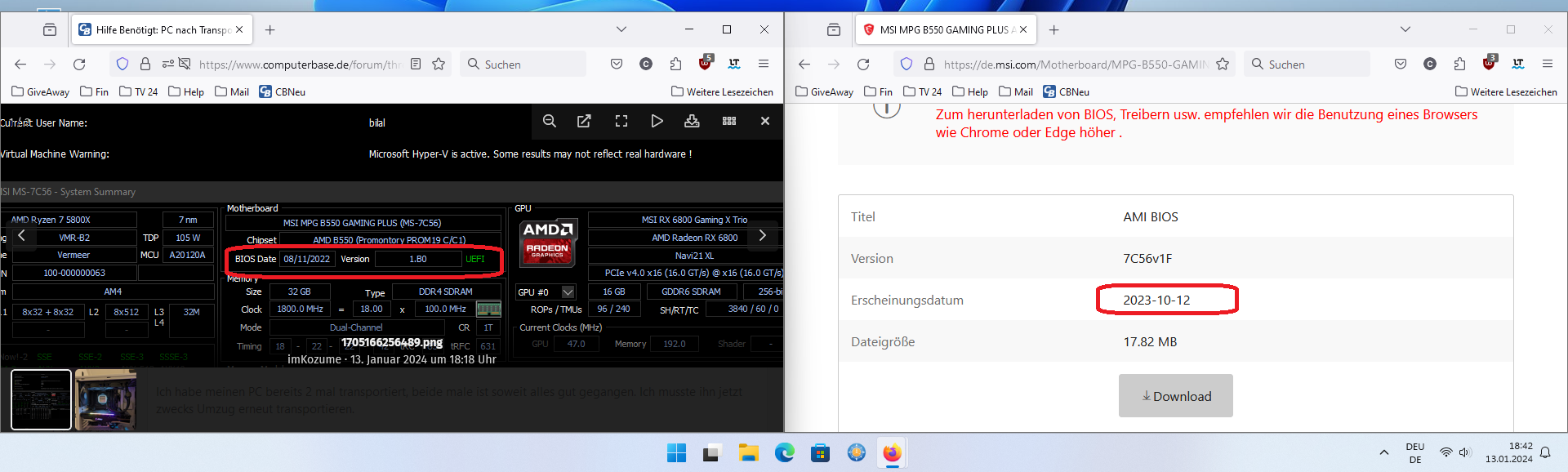

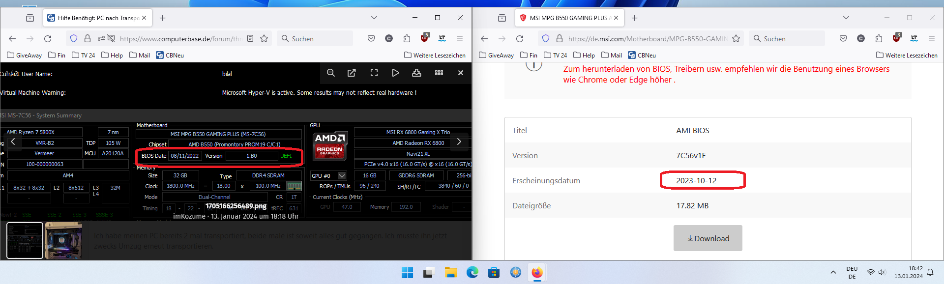

Vielleicht hilft ein Biosupdate.
Sollte ich mich nicht verzählt haben, sind da 6 neuere Versionen.
Sollte mal gemacht werden allerdings glaub ich nicht dass das die ursache ist, wenn die Leistungseinbüßen erst nach dem Transport auftraten.

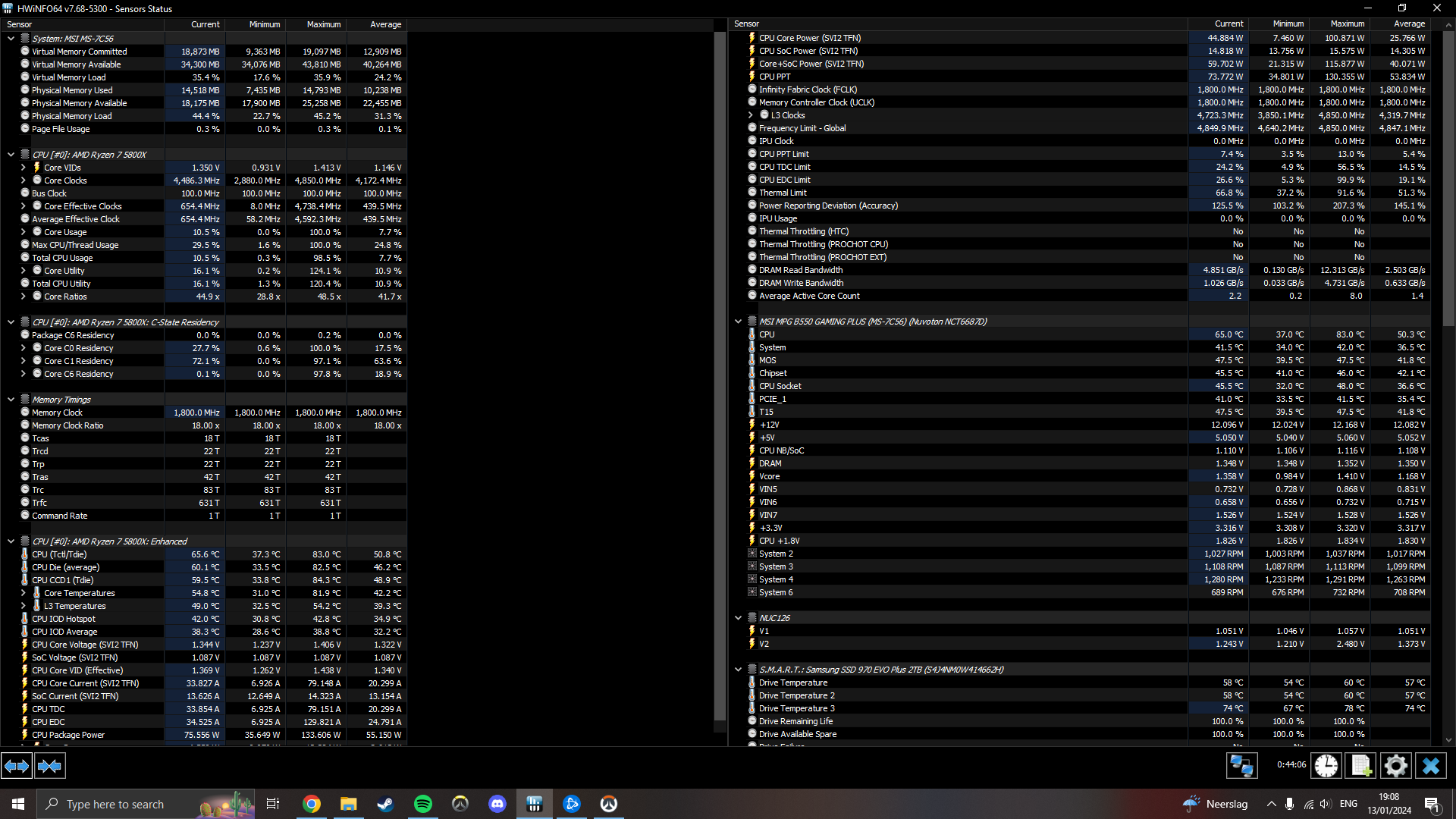

LobbsterZero schrieb:
Kannst du kurz den PC unter Last stellen und dann wieder dieses Fenster mit den Temps schicken?(Irgend nen Benchmark laufen lassen oder so damit man sieht wie sich die temps unter Last verändern?
Ich kriege Cinebench nicht zum laufen :(
Ich kann einfach ne runde Overwatch o.ä. starten und danach das HWInfo overlay screenshotten? Würde das helfen?
aber mach schon so 10 min dass du auch auf temperaturen kommst
und am besten auch high ssettings
Hier nach etwa 15min Ow + Spotify + Chrome
Reaktionen: LobbsterZero

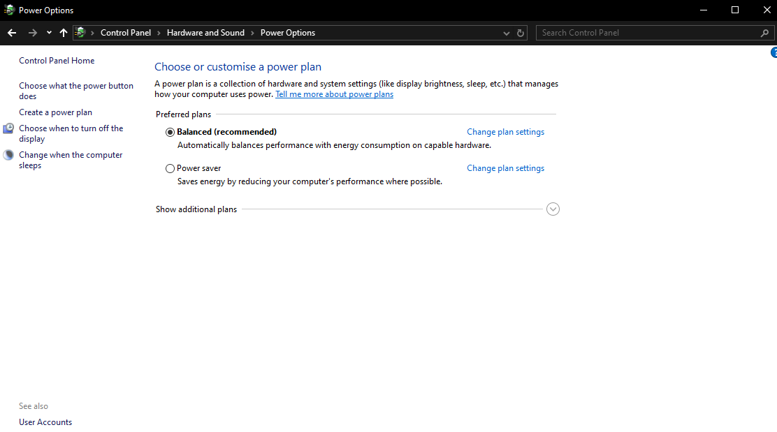

eloy schrieb:
Nur um es auszuschließen könntest du mal deinen Energieplan posten?
Systemsteuerung>Hardweare und sound
Hattest du wieder die Framedrops?
Die sind vielleicht bischen hoch für 10 min aber nd kritisch für solche verlangsamungen!!
das hier?
Ich hatte einmal mid-fight framedrops, was aber auch ganz normal ist und sich nicht explizit negativ ausgewirkt hat, aufjedenfall deutlich besser als ich es gestern noch getestet hatte
mach additional plans und dann müsste es high performance mode oder so geben mach dass dann
ich hab den jetzt ausgewählt
waren die drops da auch schon nach 10 min oder erst später?
Die waren gestern sofort da, also in unter 5min. Habe dann aber auch die Grafikeinstellungen von Ultra zu High runtergedreht
