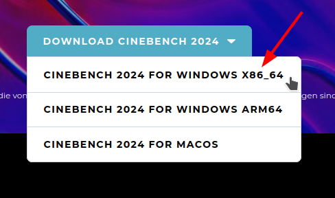

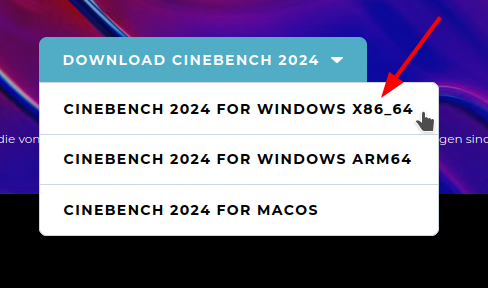

Was hast du denn Heruntergeladen?
den?
den?
ja, den X86_64

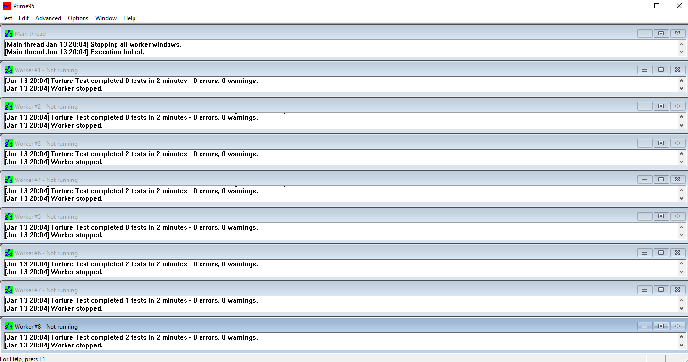

hast du´s nochmal mit cinebench probiert?
Falls es garnd geht probiers mal mit prime 95 und schick dann wieder die temps
wie lang soll ich prime 95 laufen lassen?
hier ist das resultat nach 2min
zzgl

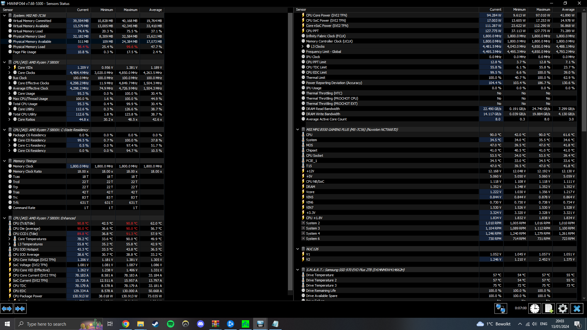

siehst du auf dem bild links mitte-unten die roten zahlen?
das is dic cpu temp rot = relativ hoch.
haben die AioLüfter früher bei vollast merklich hochgedreht?
wenn ja haben sie das dieses mal auch gemacht?
drehen beide aio lüfter?
Beide Lüfter drehen
Die AioLüfter haben bei diesmal nicht hörbar hochgedreht
Ob sie das an sich jemals gemacht haben, weiß ich tatsächlich garnicht, da ich meinen PC wahrscheinlich noch nie unter Vollast gestellt habe

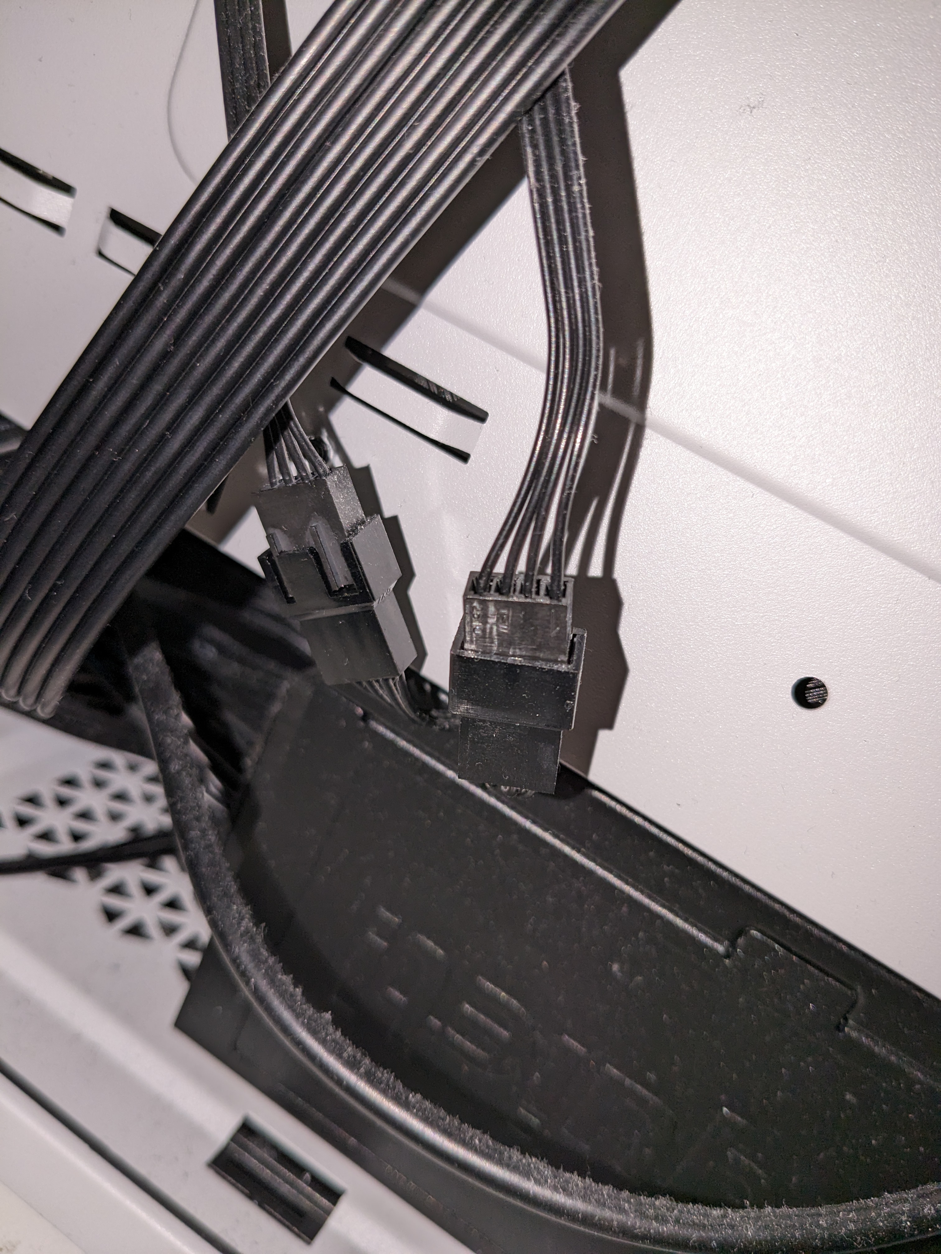

Ich hab grad die vermutung dass der stecker vom pumpenkopf raugerutscht ist. Eigentlich bootet es dann garnd erst aber maybe bekommt die pumpe strom nur nicht genug um richtig zu drehen.
Also von deinem Pumpenkopf auf der CPU geht ein kabel nach oben weg schau mal ob oben der stecker richtig im mainboard drin is
Ich hab den Stecker jetzt einmal aus- und wieder eingesteckt. Der Hing etwas lose, sah aber eigentlich soweit fest aus. Jetziges ist bebildert
ok gut
mach jtz nochmal nen prime 95 run und stop die zeit bis die temps wieder rot werden also lass HWinfo im Fenstermodus offen
Soweit das gleiche Resultat. Drei Iterationen von kurzen 85 grad peaks, welche sich sofort wieder runterkühlen, und nach etwa 2 Minuten bleibt die temperatur dann konstant zwischen 86 und 90 grad
"Physical memory load" war seit beginn des Tests ohne pause bei 99,5%, liegt idle aber bei 10,5%, falls das einen Einfluss hat.

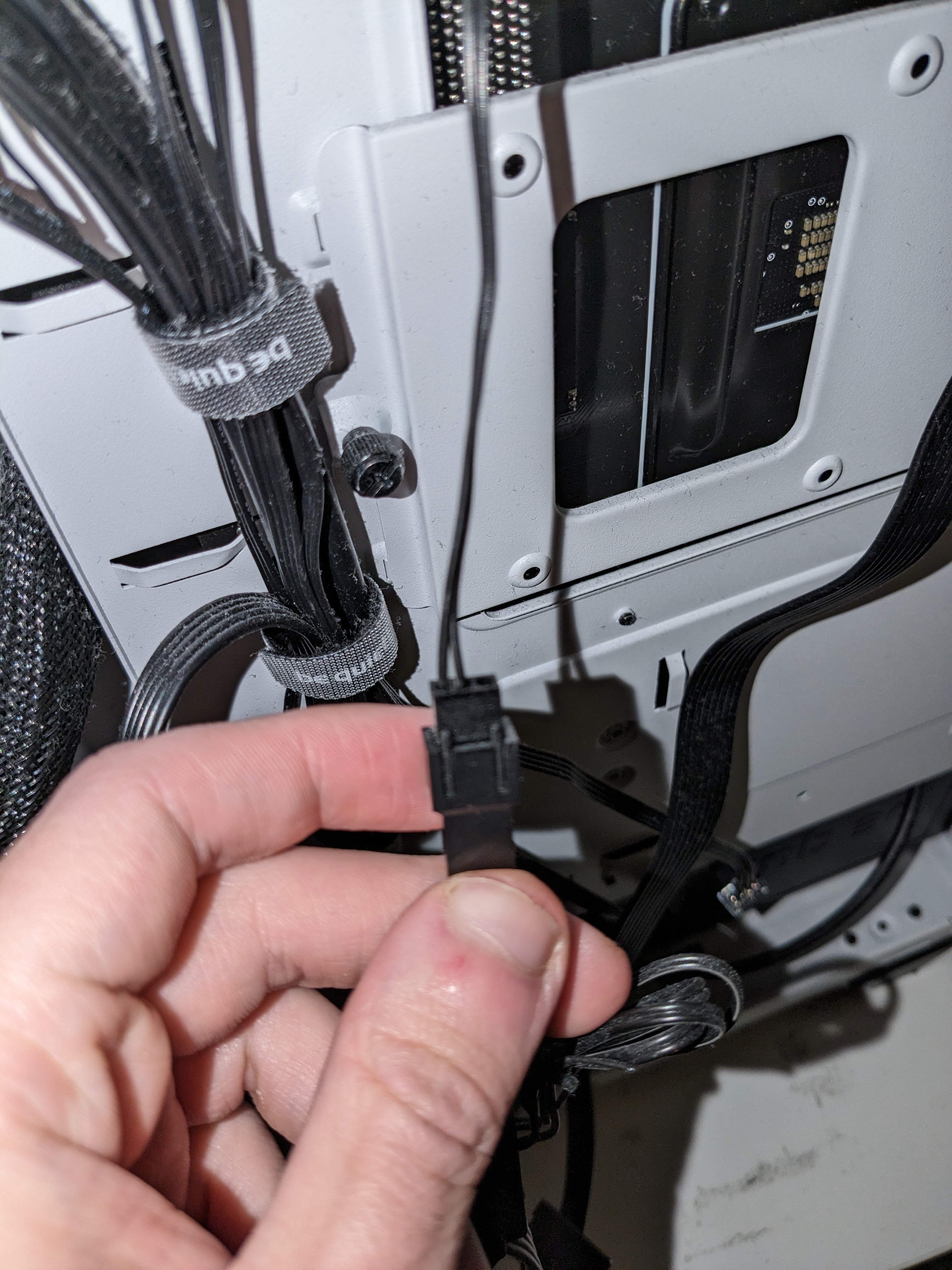

Und schick noch ein bild (vom stecker der Lüfter) ob die Lüfter direkt im mainboard stecken oder über nen Hub.
