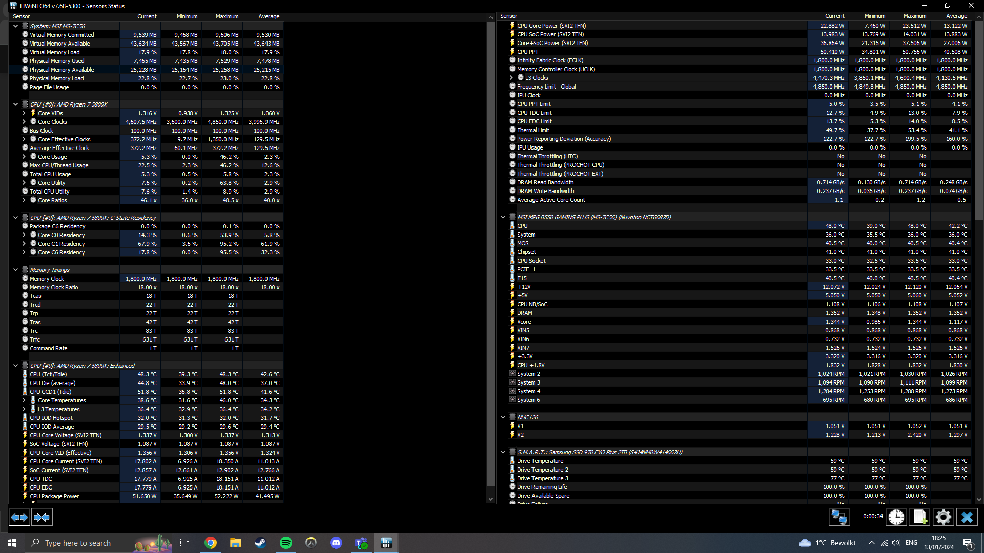

Mit HWInfo die Temperaturen anschauen, kann gut sein das in der Pumpe Luft ist.
ScreenShot machen und hier posten (Alt + Print)

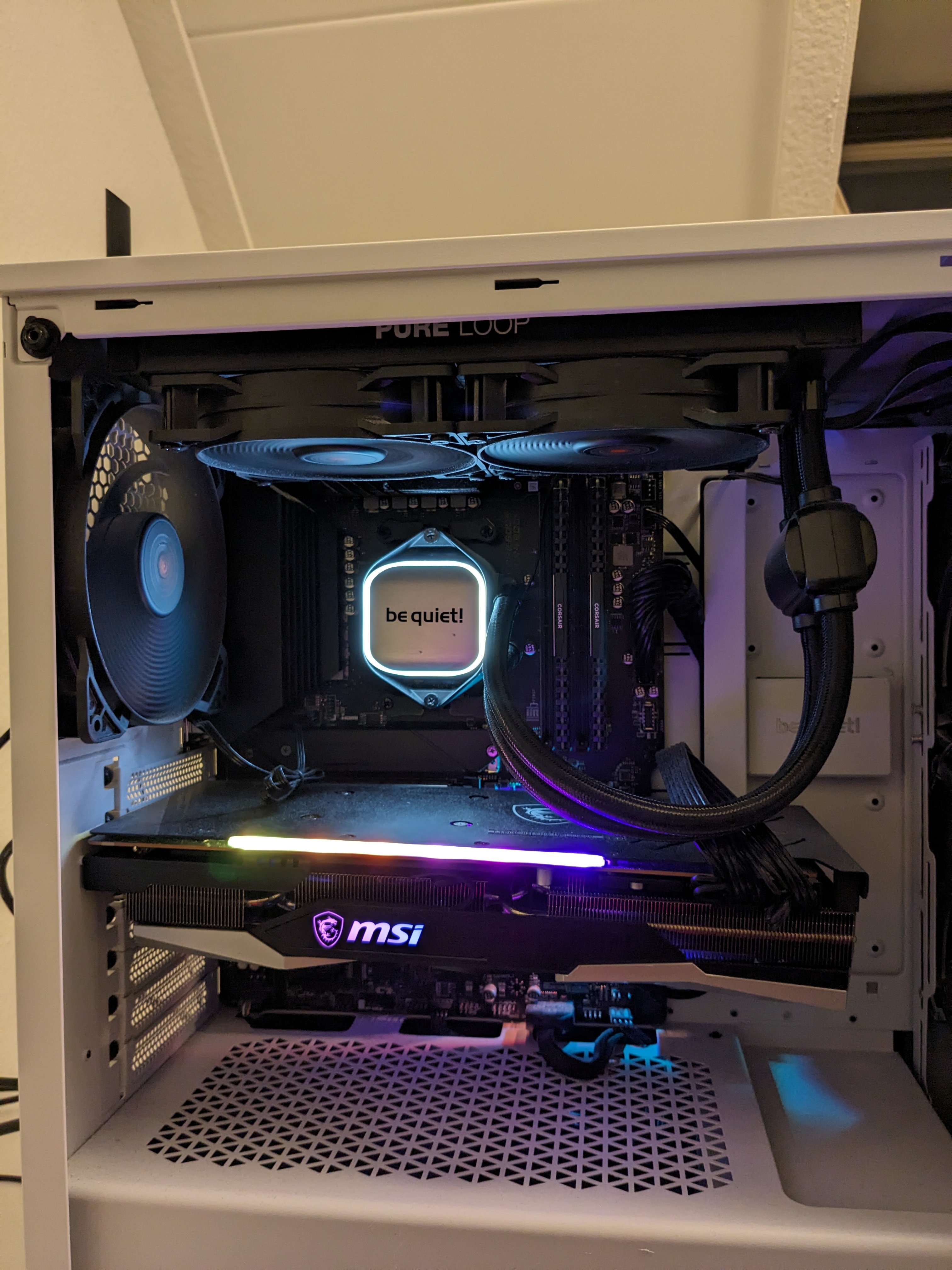

Zudem mal ein Foto vom Inneren des PCs machen damit man sieht wie die AiO verbaut ist.
Ich bin mir immer nd sicher ob die schläuche beim Radiator über oder unterhalb des pumpenkopfes sein müssen aber ich glaub drüber damit keine Luft in die Pumpe geht
Hier die beiden fotos

Also in meinen Augen is die WaKü richtig drin.

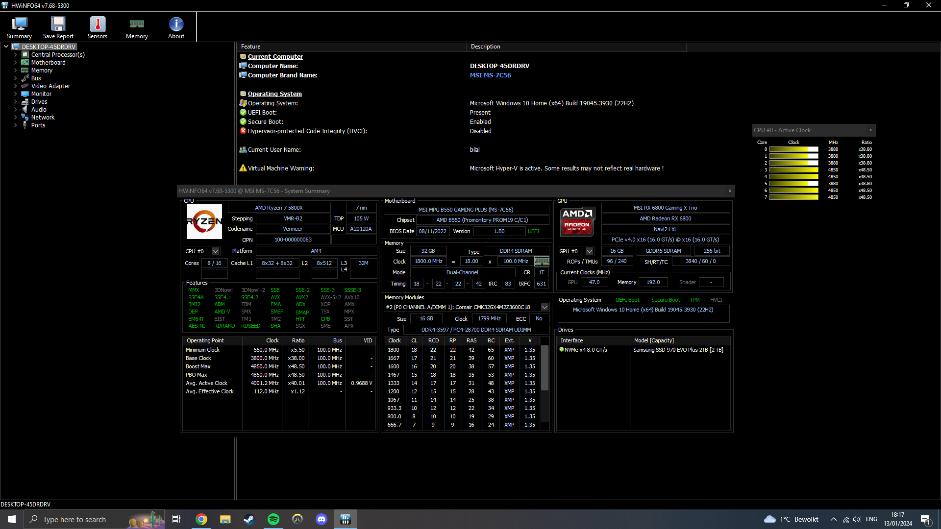

Könntest du das HWInfo overlay mit den Temperaturen schicken? Denn darum geht es ja.
Oder stehen die temps auf dem Bild und ich bin nur Blind?
Ist das das richtige Fenster? Sorry, ich hab HWInfo noch nie benutzt 😅
... und bitte noch ein Screenshot nachdem du da drauf gedrückt hast

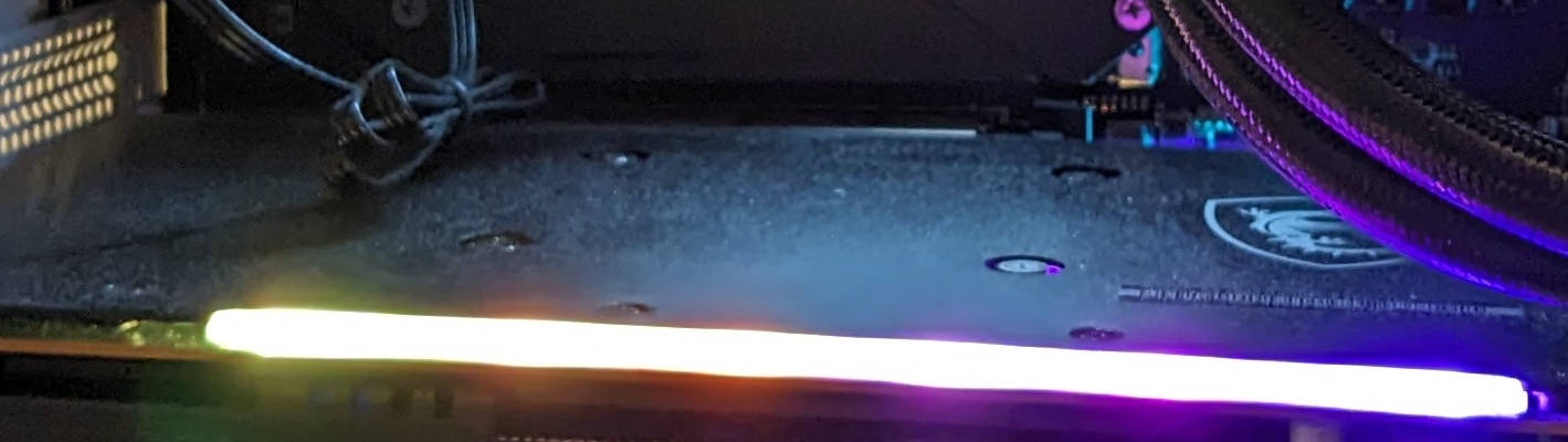

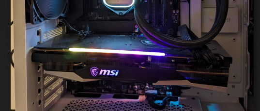

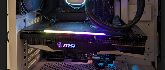

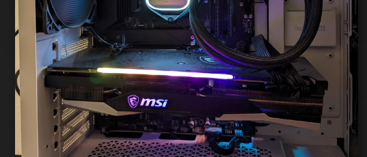

Die GPU hängt ganz schon schief. Ist die noch richtig im Slot? Wurde die beim Transport vorher ausgebaut?
Reaktionen: cosmo45, Bully49 und Ponderosa

Ponderosa schrieb:
Ja, tut sie
Ich hab das beim Einbau soweit alles Ordnungsgemäß eingebaut, mir ist die Schräge auch aufgefallen, ich hab die GPU dann nochmal aus- und wieder eingebaut, und das blieb so. Ich weiß nicht genau, was ich davon halten soll, aber ich hab es mittlerwiele einfach akzeptiert 😂
