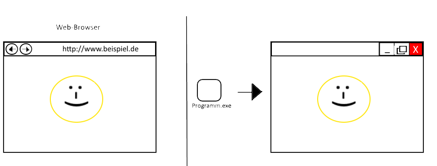

Guten Abend,
also folgendes:
Ich habe eine Website dafür möchte ich jetzt ein Windows Programm erstellen welches wenn ich es öffne in einem Fenster (nicht Browser) meine Website anzeigt
Ich möchte im Programm aber nicht die html Dateien lagern sondern es direkt per URL verbinden lassen
Meine Frage wie mache ich das am besten?
Hier nochmal ein Beispiel wie ich es meine
Schon mal vielen Dank für jede Hilfe
MfG Daniel

Ja Sheldon genau so etwas meine ich könnte mir evtl. jemand helfen wie ich das mache?
