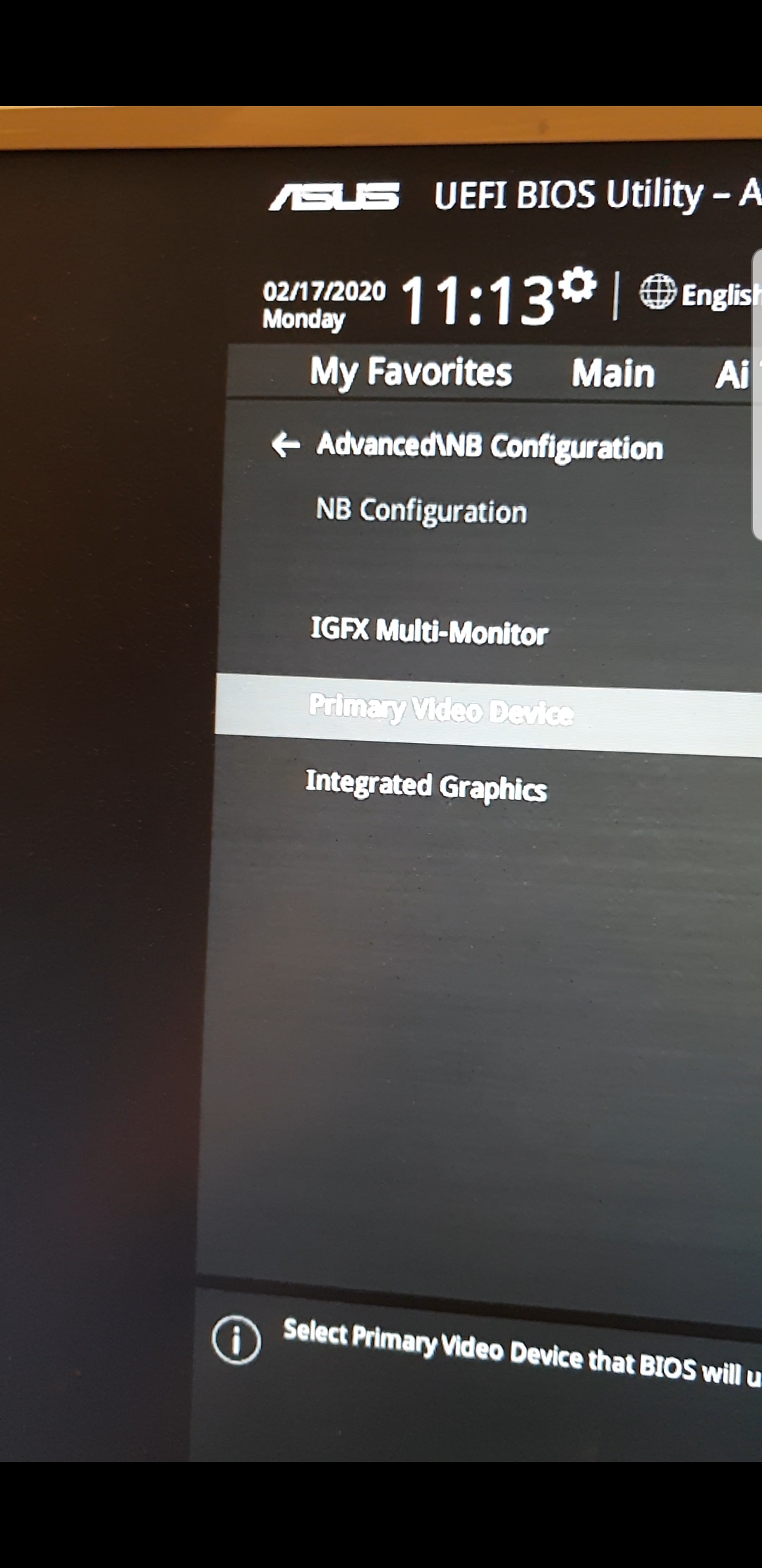

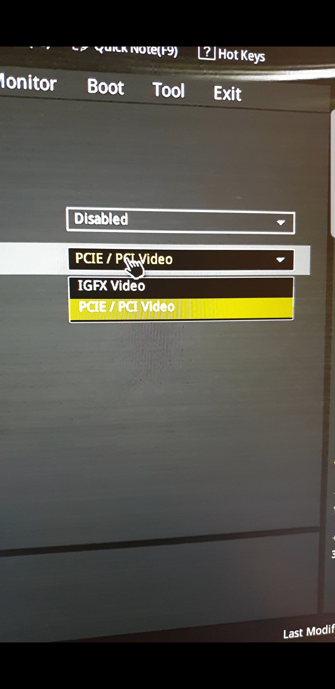

Im Anhang habe ich jetzt Fotos vom Bios. Die GraKa ist am PCIe eingebaut. Und auch mit Stromkabel angeschlossen. Wenn ich die mit dem Monitor verbinden möchte aka mit HDMI zeigt die nix an ( leuchtet und dreht lüfter). Ich kann den PC trotzdem hochfahren und normal verwenden, wenn sie verbaut ist wie beschrieben aber den Monitor am VGA anschluss vom MB angeschlossen hab. Er läuft die ganze zeit auf der APU

Ich habe kein neues bios gefunden. Ich habe den Cmos Reset mit den Schraubzieher gemacht da ich kein Plug habe. Hat sich Rest gemacht und leider geht es immer noch nicht. Das selbe wie vorher. Primery Video Device wieder auf PCIe, Intergrated Graphics auf Auto und IGFX Disabled. Habe auf Enabled probiert, ging jedoch auch nicht. Ich komm nicht weiter :(
