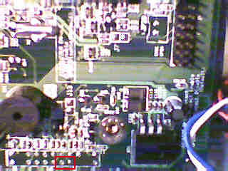

Ein Bild vom ganzen Mainboard und vielleicht von der unteren Hälfte wäre nicht schlecht, daß Bild könnte auch die Steuerung einer Waschmaschine sein
Die undokumentierte Ansammlung rechts oben könnte schon sowas sein > probieren.
Wenn du es doch über kurzschließen probieren möchtest, es wären die zwei Punkte zu verbinden, welche ich im Anhang markiert habe.
bord ist vor kurzem noch in einem anderen rechner gelaufen und die lötstellen sind auch ganz ok nur halt ohne pinns es sind auch die anschlußkennungen zu lesen dem der rechner gehört hat hat beim auseinanderbauen nicht darauf geachtet welcher stecker wo drinn war es kommt ein besseres bild gleich
Edit 1: Habe das auch gedacht das es gehen müßte aber leider ist nur ein pin mit der leiterplatiene verbunden und um etwas kurz zuschließen brauche ich 2 verbindungen auf der leiterplatte scheibenkleister

das ist das bild mit den lötstellen ohne pinns (leider)
Edit 2:

Woher willst du wissen, daß der Pin keine elektrische Verbindung hat? Hellseher? So ein Board besteht aus mindestens 4 Layern/Stockwerken. Da sind so einige Verbindungen nicht sichtbar.
Außerdem:
1. Das Board muß ja Anschlußmöglichkeiten fürs Gehäuse haben, sonst wäre es nie gelaufen.
2. J14 kann es nicht sein, ergo: es muß eine andere Pinsammlung geben.
3. Es wäre vermutlich eine, die nicht im geposteten Mainboardhandbuch verzeichnet ist.
Also: eine solche suchen, finden, und try-error-Style durchtesten.

2. "Der Computer startet" beinhaltet übrigens zunächst nur, daß die Lüfter und Laufwerke anlaufen. Je nachdem, was für ein neuen Prozessor du da installiert hast, wird noch ein CMOS-Clear und evtl. das Einstellen des FSB fällig.

das ist das bild mit den lödstellen ohne pins.
