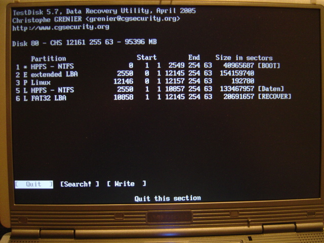

Vielen Dank Fiona für deinen Tip mit Ultimate Boot CD! Konnte Testdisk 5.7 problemlos starten und die von dir geforderten Infos auslesen. Da ich evtl. Tipfehler vermeiden will, habe ich alle Bildschirme abfotografiert. Nach dem Startbildschirm von Testdisk habe ich Analyse ausgeführt. Wollte meine *.jpg's mit posten, waren aber zu groß und nach der Bearbeitung unleserlich.
Ich habe alle Screenshots auf meinen Webspace geladen. Die URL lautet http://www.uwector.de/Pagebilder/Testdisk/ . Nach dem ich Analyse ausgeführt habe, habe ich Bild 1 gemacht. Danach bin ich auf Quit gegangen und sah meine Partitionen wie sie waren und eigendlich sein sollten. Wiederum auf Quit und ich habe Bild 3 gemacht. Wenn ich bei den einzelnen Partitionen auf p gedrückt habe, konnte ich alle Dateien sehen!!! Bitte teile mir mit welche Screenshots du noch benötigst, ich werde mein möglichstes tun!

Ich habe mir gerade die Miniaturansicht der angehängten Datei noch einmal angesehen und bin mir sicher das
- 2 E extended LBA .... nichts mit meinen ursprünglichen Partitionen zu tun hat.

Ghost hatte bei dir eine primäre aktive Fat16-Partition LBA-Partition (VPSGHBoot) von ca. 7-8 MB erstellt.
Diese überlappt andere Partitionen.
2 Patitionen können aber nicht den gleichen Speicherbereich belegen.
Hat somit deine Partitionstabelle durcheinander gebracht.
Testdisk arbeitet nur Standard mit dem MBR und der Partitionstabelle.
Wenn du einen Bootmanager wegen Linux wie Grub verwendest solltest du dir von Linux eine Bootdikette erstellen.
Ansonsten kannst du Grub von der WinXP-Wiederherstellungskonsole löschen mit fixmbr und mußt dann Grub erneut installieren.
Teile auch mal mit wenn du die betroffene Partition markierst was am Screen ganz unten in der letzten Zeile steht.
Sind Bootsektor-Infos.
Diese Infos habe ich nicht.
Wurde bei der Wiederherstellung als Hinweis mit berücksichtigt.
Brauche ich daher nicht mehr.
Die hat auf jeden Fall damit was zu tun.
Du hast 2 logische Laufwerke die Daten und Recover heißen.
Logische Laufwerke liegen immer in einer erweiterten Partition (E extended LBA).
Da die keine Daten beinhaltet erkennt Testdisk dieses automatisch anhand der Geometrie der logischen Laufwerke und setzt die automatisch.
Daher brauchst du dich darum nicht kümmern.
Wiederherstellung;
Testdisk Version 5.7 .
Starte Testdisk.
Bestätige bei Analyse.
Bestätige bei Quit.
Bestätige mit Enter.
Gehe auf [Write].
Bestätige da mit Enter und y.
Wenn im Fall bei einer Partition der Bootsektor defekt sein sollte, kann ein Menü Boot kommen.
Gehe dann auf [Backup BS].
Bestätige Enter und y.
Der wird dann repariert angezeigt.
Beende Testdisk und starte den Computer neu.
Wichtig!
Wenn chkdsk bei Systemstart kommen will, beende chkdsk erstmal.
Geht innerhalb von 10 Sekunden durch beliebigen Tastendruck.
Teile es mit.
Viele Grüße
Fiona
Hallo Fiona,
herzlichen Dank für deine Wiederherstellungs-Anleitung. Die Bootsektoren der Partitionen waren alle ok. Auch chkdsk hat sich beim Neustart nicht gemeldet. Mein Notebook läuft wieder wie am 1. Tag! Schade, daß ich mich auf diesem Weg nicht erkenntlich zeigen kann, da ich durch deine Hilfe einiges gelernt und obendrein noch so manchen Euro (PC-Notdienst) gespart habe.
