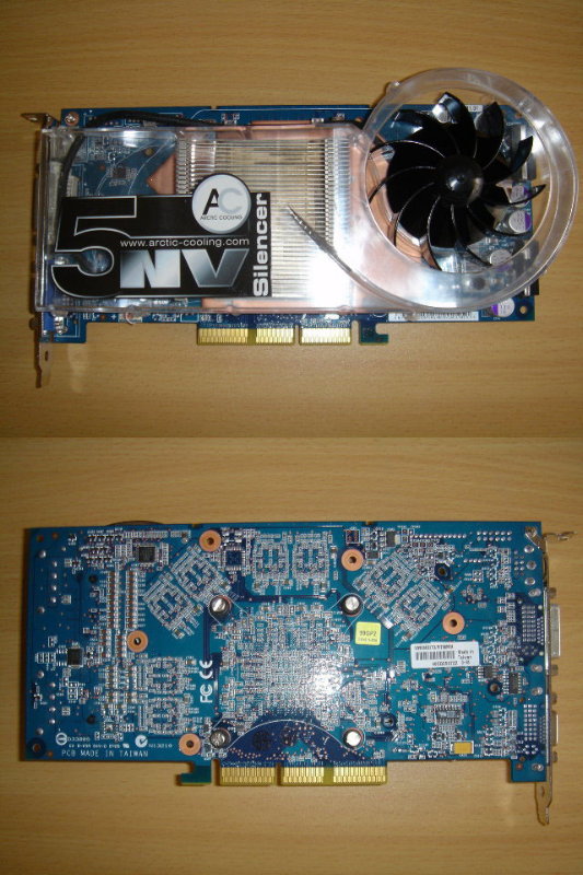

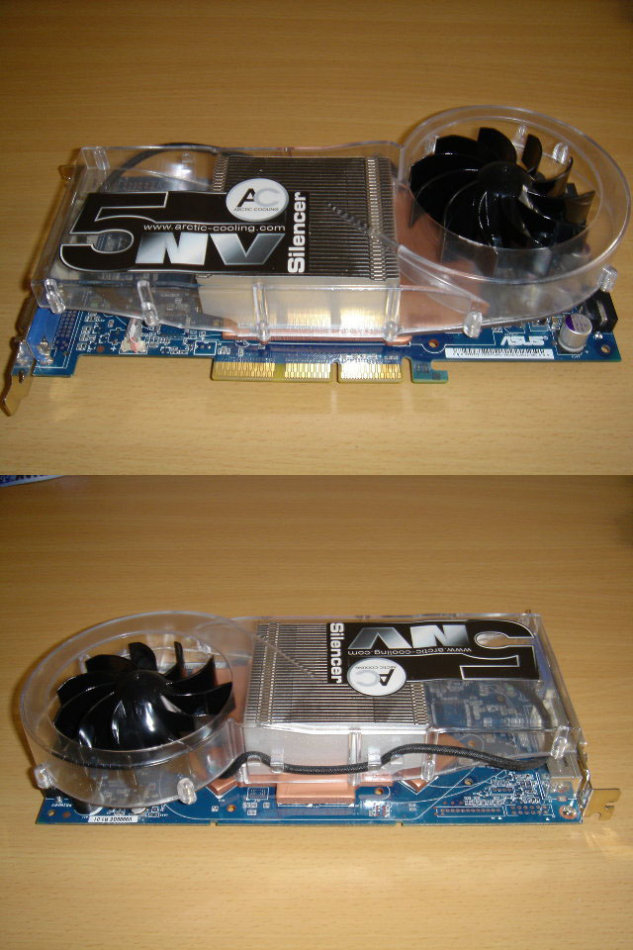

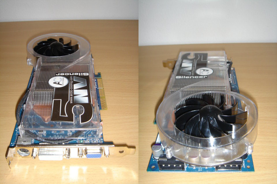

Hi Leutz
Ich hab der Silencer wieder aus/eingebaut.
Die Temps liegen bei 51-52°C Idle.
Also kein/kaum Unterschied zum Original Lüfter.
Hab da ein paar Tolle Bilder gemacht, wäre vielleicht noch Intressant für euch, und wie Ihr erkennen wird, ich hab dabei gebastelt :D

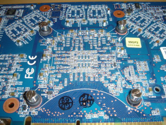

Bei der Verschraubung gab es zuwenig Druck! Da ich zum glück noch kleine Hartpapier Ringchen habe, habe ich ich je 2 für eine Schraube genommen, damit es mehr druck gibt.
Ich habe es so fest verschraubt bis die Schraube an die Ende kam, und nicht mehr Weiter geht.
Beim nächsten Silenver 3 hoffe ich dass sie Das Korigieren.

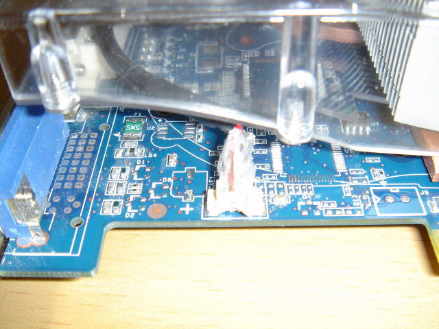

hatte Probleme mit dem Stromanschluss, die ASUS benutzt eine 3 Pol stecker und der Referenz hat nur 2 Pol, deswegen musste ich rumbasteln.
Habe 2 Sicherheitsmasnahmen unternommen.
1. Habe eine Stromkabel ausgestopft und das Plasik Hülle über die Millere Pol gesteckt und Isoliert.
2. Habe am schluss noch eine kleine Dickes Papier streifen genommen und in der Mitte eingesteckt als Garantie dass die + und - Stecker nicht zusammenkrachen :D
Sieht es euch am besten selber an ^^
PS: Das sind Original und selber geschossene Bilder mit Sony Cybershot DSC-T1
