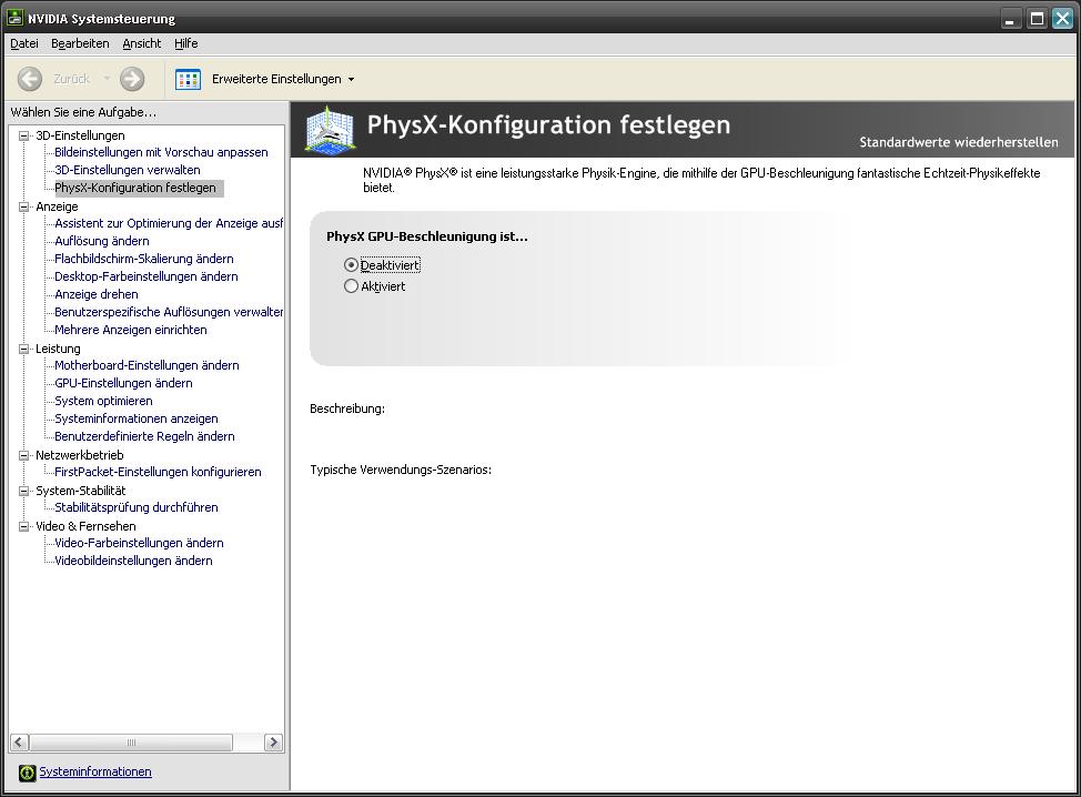

Hallo zusammen kleine Anleitung für Ältere Grafikkarten von NV
ich habe heute den Treiber 180.48 installiert für meiner 8800GT der Läuft super bis auf den Physx Beschleuniger der:
- Grafik fehler
- Bluescreen
verursachen kann (bei mir wars so)
Nach dem Bluescreen startete der PC nicht mehr und musste Bios resseten (ohne ging nichts mehr!)
Musste im Abgessicherten Modus den Treiber Deinstallieren und neu Installieren (im Normal Modus)
ich hatte das Problem bei der 8 Serie! neuere Karten weiss ich nicht.
Installation anleitung:
- normal installieren
- PC neustarten (PC kommt hoch beim aller ersten Start nach dem Update)
- Physix deaktivieren
- noch mal Restart (sicherheit!)
unbenannt-jpg.117943
Ich hoffe ihr habt nicht sollche Problemme wie ich mit dem neuen 180.48 Treiber
aber Hoffe für alle die das Selbe Problem haben, dass diese kleine Anleitung auch weiter hilft.
Viel Spass mit dem Geforce 180.48 Treiber (ohne Physix Beschleuniger)

Oh doch sobald ich ihn deaktiviert habe lauft der PC ohne PROBLEMME ich sage nur der first start nach dem Update lief der PC auch noch aber beim 2 und 3 Restart nicht mehr! teste es lieber aus bei mir war es so!
Edit: Hat keine änderungen der Treiber gegeben in letzter Zeit auser Grafikkarte! und Mein PC läuft seit 3Monaten ohne Bluescrenns etc. erst mit dem 180.48 Treiber Gings los
Edit2: Habe eine Gainward 8800GT G92 512MB DDR3!
