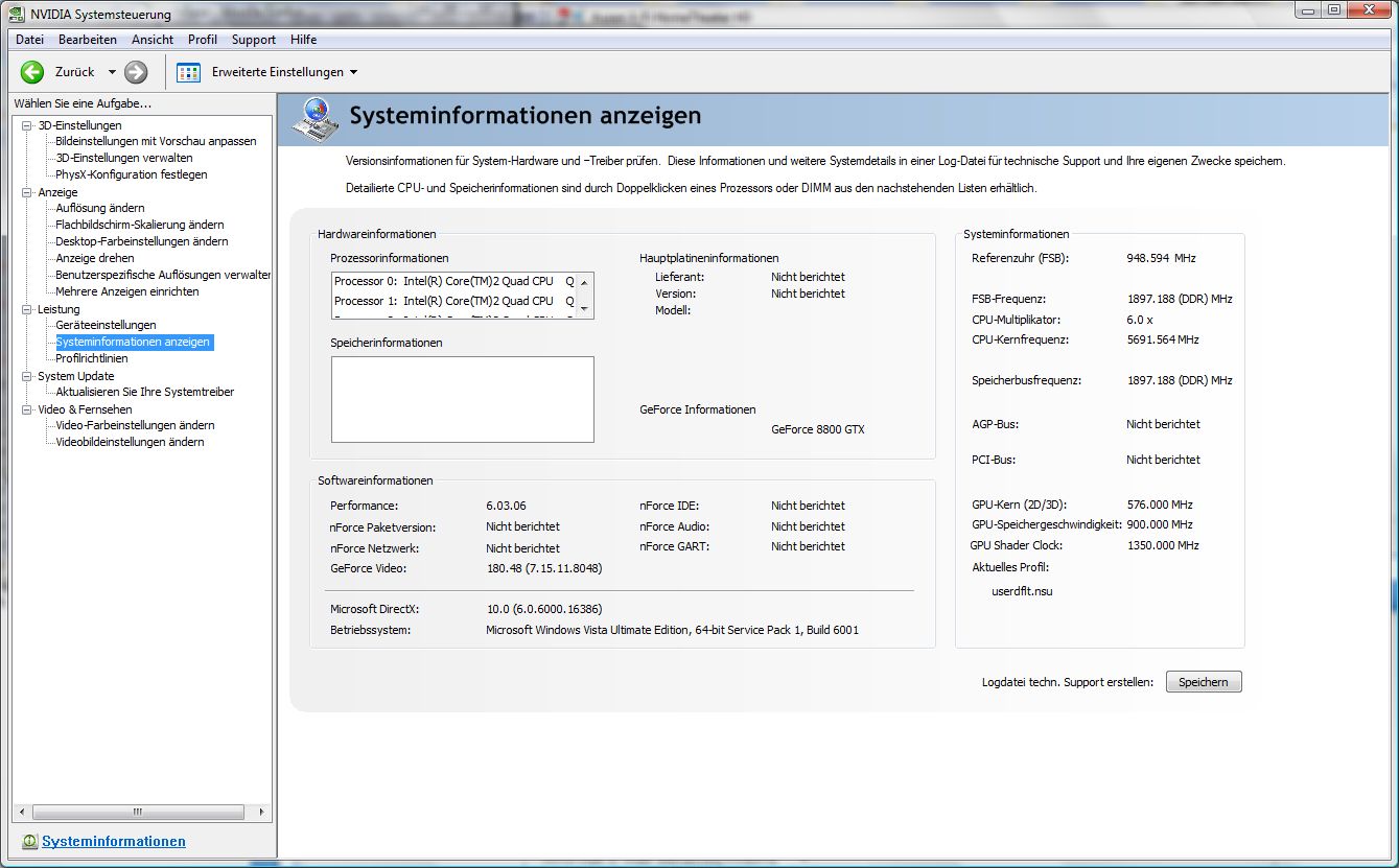

ntune deinstallieren und stattdessen die nVidia Systemtools installieren, darin ist ntune in neuerer Version enthalten die auch funktioniert.
Lässt sich auch mit Intel Board installieren, dann funktioniert natürlich nur ntune.
Man muß bei nVidia auch gezielt suchen, sonst findet man das gar nicht, das es sowas gibt.
Ja, die System Tools ist jetzt das, was früher nTune war.

nTune funktioniert nicht mit den neuen Treibern. Aber nun gibt es ja System Tools :-)
Der Tip mit den System Tools ist gut ! Danke
