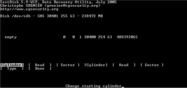

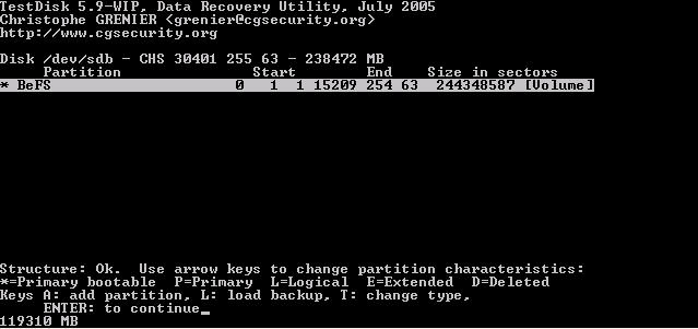

AW: Hilft mir jemand, vielleicht Fiona ? Diplomarbeit weg!
Hallo Fiona,
hat leider nicht so geklappt. Nach Durchlauf PROCCED
kam die Anzeige (Bild 1)
und Drücken von "A" kam diese Anzeige (Bild 2)
Sieht nicht gut aus, oder ?
Ulf

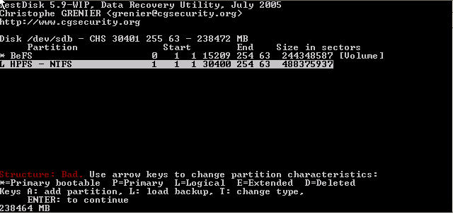

Oh je, Fiona, ich bin offenbar dämlicher als die Polizei erlaubt. Ich hatte mich durch das "empty" in Bild 2 verwirren lassen. Habe eben noch mal Deine ausgedruckte Anleitung gelesen und sicher soll ich Daten in den einzelnen Menüpunkten (Cylinders =1 usw.) eingeben.
Ich will mal Sportmediziner werden, aber wenn ich mich so anstelle...... ?!?!
So, habe alle nach Deiner Vogabe eingegeben.
Nun wird aber "structure bad" angezeigt. Soll ich weitermachen ?
Wieso nicht? :rolleyes:
Auf den ersten Bild wird doch nur die BeFS gelistet.
Da du die nicht brauchst, mußt du die mit dem Links und Rechtspfeil auf D = deleted (gelöscht) setzen.
Ist wichtig, da die NTFS-Partition die du jetzt gerade manuell eingeben möchtest denselben Speicherplatz belegt.
Es können ja nicht 2 Partitionen denselben Speicherplatz belegen.
Am zweiten Screen sind unten alle Menüs zum Eintragen vorhanden.
Schaue es dir genau an.
Heißt anstatt [Cylinders] nur noch [Cylinder].
Ist bedingt durch die neue Version.
Starte daher vielleicht am besten Testdisk neu.
Siehe Anleitung.
Wenn du am Screen mit der BeFS-Partition bist, dann setze die zuerst mal auf D wie beschrieben.
Drücke dann a.
Unten findest du die Menüs wo du die Zahlen eingeben mußt.
Bestätige einfach mal bei [Cylinder] gib dort 1 ein, dann bei [Heads] gib dort auch 1 ein, dann bei [sector] auch 1, geht dann wieder weiter beim Endcylinder der Partition gib dort bei [Cylinder] 30400 [Heads] 254 und [sector] 63.
Hoffe es hilft.
Bin ab jetzt sporadisch Online.
Werde es mir aber so schnell wie möglich anschauen.
Gruß Fiona
Edit
Das ist klar da du die BeFS noch auf * Stern primär aktiv stehen hast.
Markiere die einfach mal und setze die mit dem Links und Rechtspfeil auf D = gelöscht.
Du kannst doch keine 2 Partitionen auf denselben Platz haben.
Dann passt es.
Gehe dann nach der Beschreibung weiter vor.
Gruß Fiona

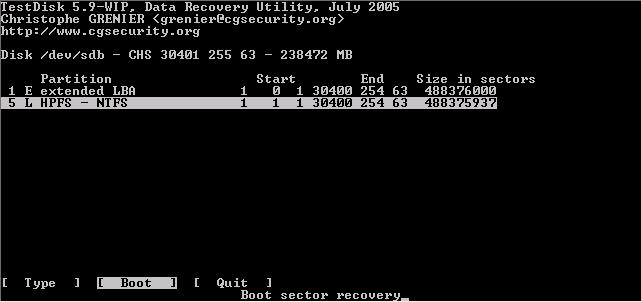

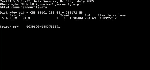

Hallo Fiona,
bin nach Deinen Angaben weiter verfahren und BeFS deleted. Nach "Advanced" kam die Anzeige (Bild 1).
Habe dann "Boot" gedrückt, siehe Bild 2 und dann "Rebuild BS" und so wie es aussieht wird TestDisk jetzt noch ein paar Stunden laufen (search mft 1-488375937 - Bild 3)
Ersteinmal ein schönes weiteres Wochenende für Dich und vielen herzlichen Dank für Deine Zeit, die Du geopfert hast.
Ich werde weiteres posten, wenn TestDisk fertig ist.
Ulf

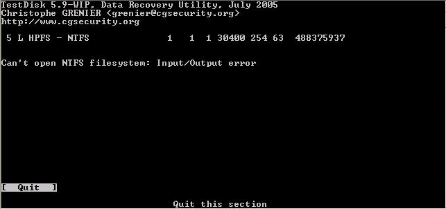

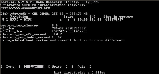

So, eben ist TestDisk doch schon fertig geworden und zeigt nun Folgendes (Bild 1). Ich traue mich gar nicht auf "List" zu gehen. Kein Krimi ist spannender ! Vielleicht vorher noch einen Kaffee trinken ?? Ach, was soll's ich drücke jetzt drauf.....
Na ja, leider der berühmte Satz mit X (Bild 2) :(
Ein trauriger Gruss
vom Ulf
Es zeigt bei dir leider einen Fehler im Dateisystem an.
