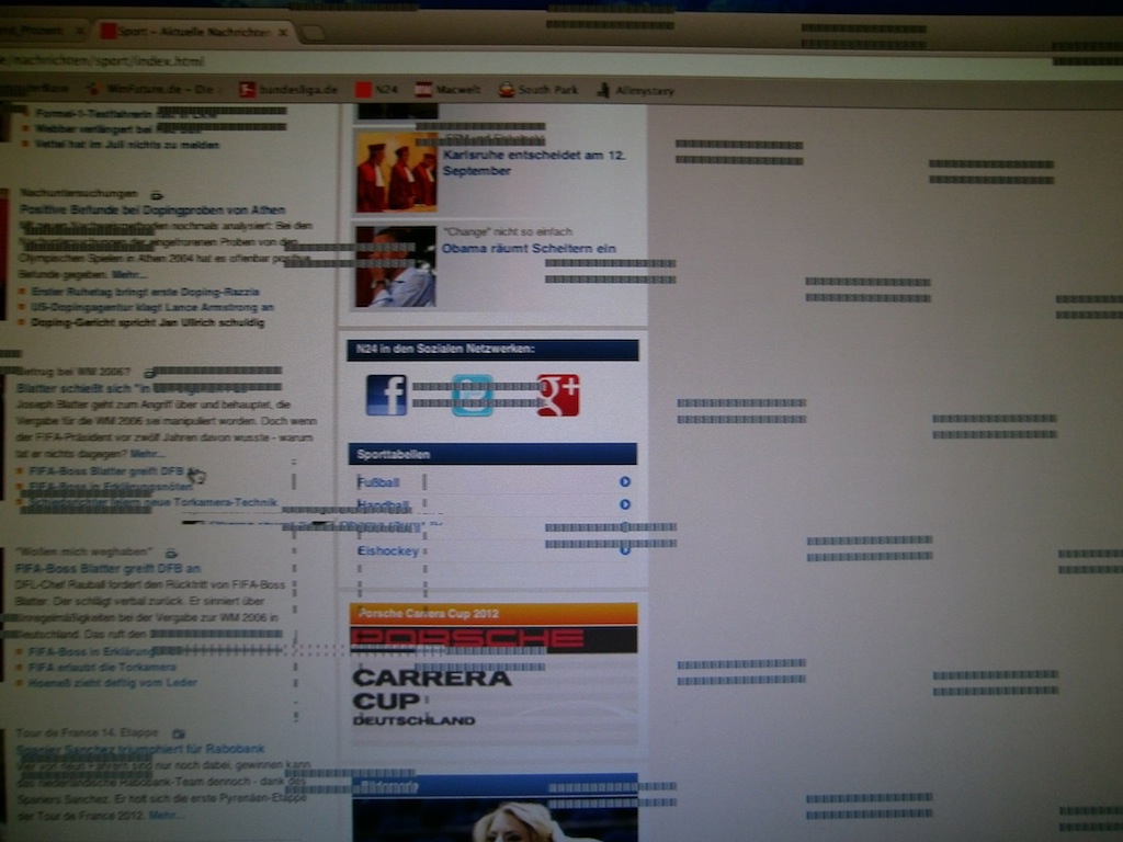

Es Passiert einfach ganz plötzlich. Mal läuft es einige Tage gut, dann kommt ein Absturz mit komischen Grafischen Artefakten auf den Bildschirm, starte neu und es läuft alles wieder.
Ich hänge euch ein Bild an wie so ein Absturz bei mir aussieht.
Hoffe ihr könnt mir helfen, oder von euch hatte auch dieses Problem und weiß eine Lösung.

Gebraucht gekauft oder neu? Im Zweifel würde ich damit mal zur garantie gehen, denn normal ist das (natürlich) nicht. Sieht mir nach einem Hardware-Defekt aus, so als ob die Grafikkarte plötzlich nicht mehr reagieren würde oder zu heiß wird.
Also wenn du einen apple store in der Nähe hast einfach mal einen Termin da machen und mit dem Mac Mini unterm Arm und dem hier geposteten Foto mal dort aufschlagen.

Jo Grafikkarte, in dem Fall der Prozessor, sieht wohl nicht ganz fit aus. Apple-PCs gehen halt im ersten Jahr oder erst nach 10 Jahren kaputt :D

sieht nach defekt der grafikkarte aus.

Kann auch einfach so ein Hardware Defekt sein :) ähnliche Artefakte hatte ich mal an ne Desktop als der VRAM der Grafikkarte Defekt war. (wobei da gab es dann auch noch bunte Artefakte ^^)
Würde es einfach einschicken, entweder man kann ihn Reparieren oder du bekommst ein Austausch Gerät.
Wenn du die MediMarkt Rechnung noch findest kannst du es auch einfach auf Gewährleistung tauschen, wenn das der MediMarkt vor Ort kann. Der Fehler lässt sich ja reproduzieren.
