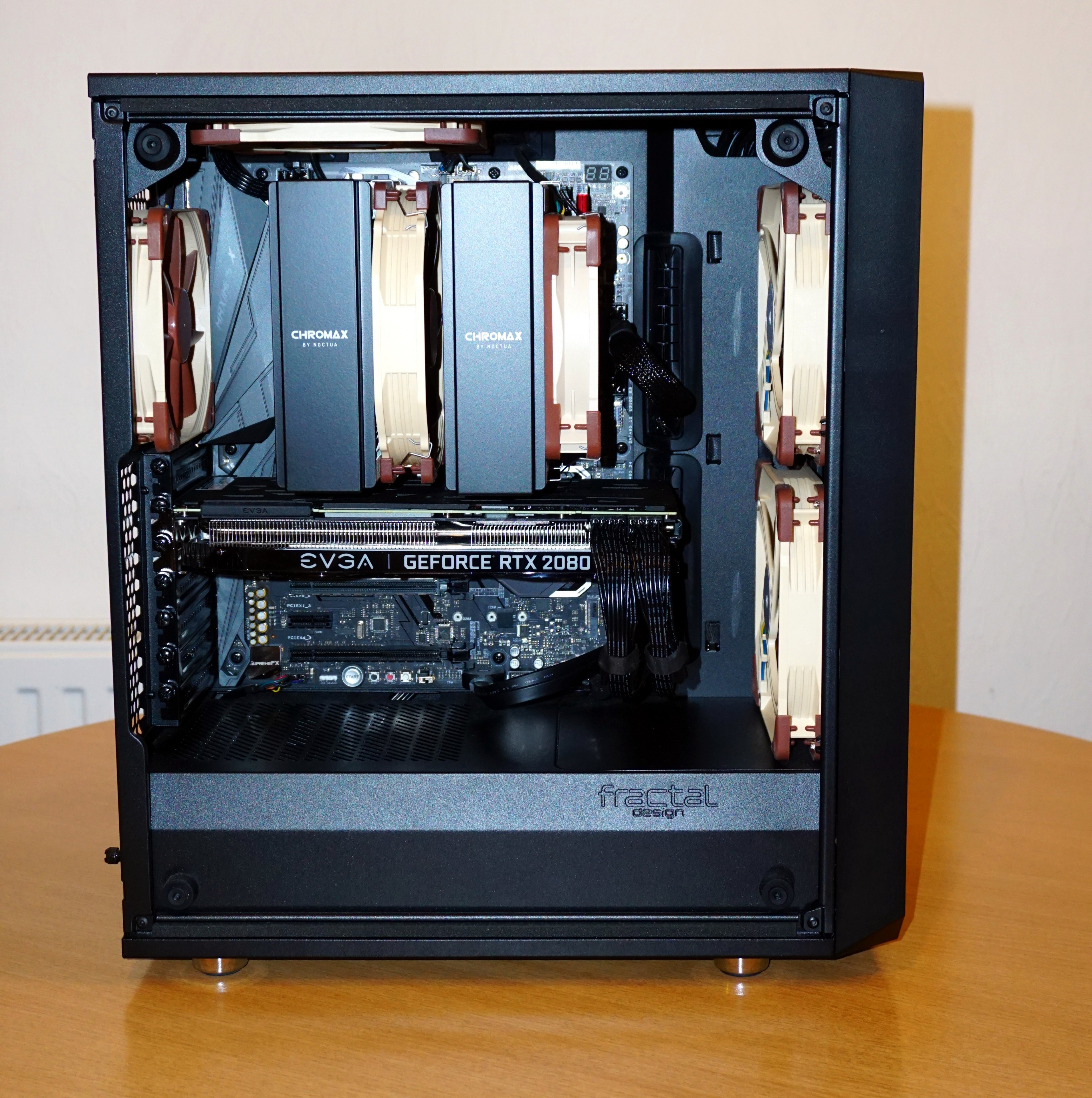

NH-D15 in Meshify C sieht so aus: https://www.computerbase.de/forum/attachments/dsc09090_kl_kl-jpg.813619/

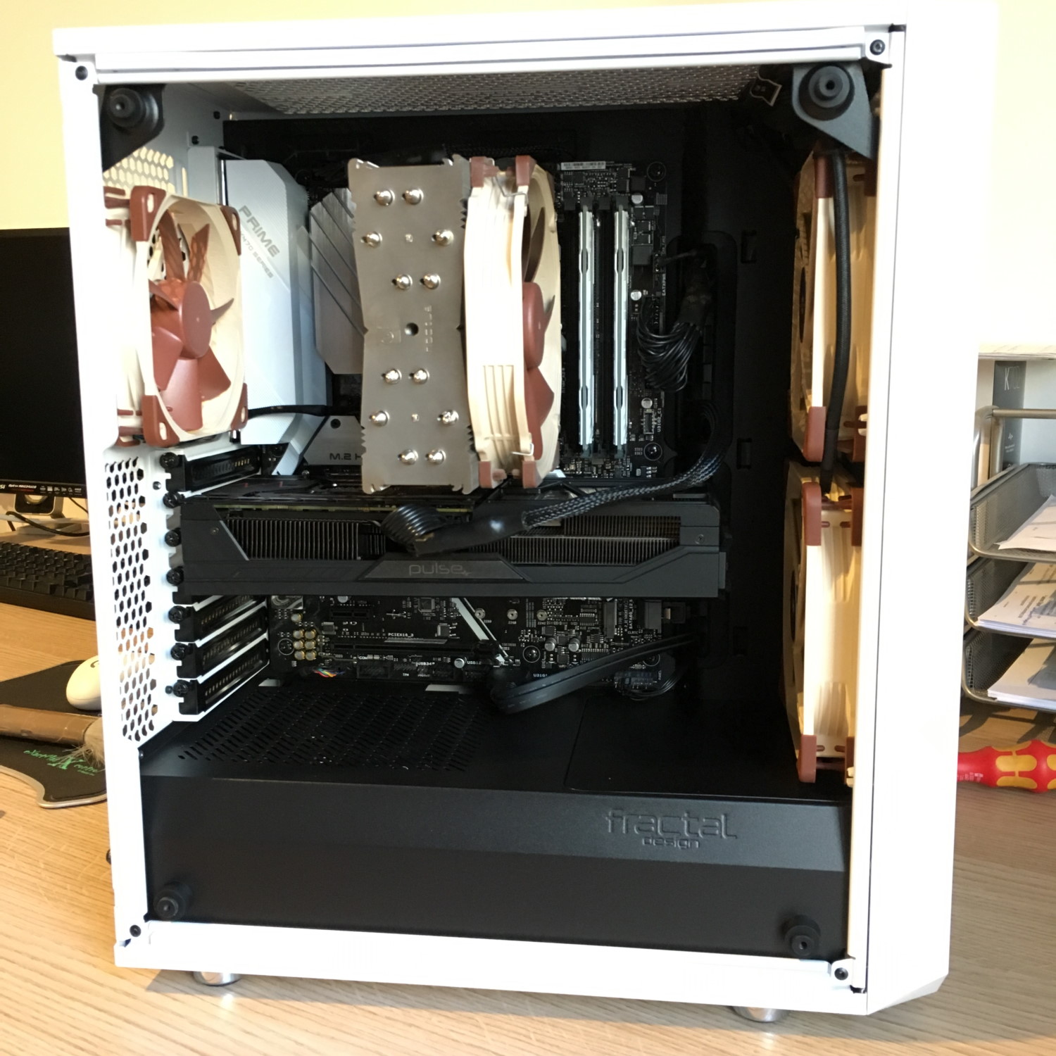

NH-U14S in Meshify C sieht dann so aus: https://www.computerbase.de/forum/attachments/img_5102-jpg.813252/
Laut diversen Tests kühlt NH-U14S nur geringfügig schlechter als NH-D15, dazu kann man mehrere Tests finden. Aber was ich mich Frage und was ich jetzt nicht wirklich gleich finden konnte, wie wirkt sich so eine große Kühler auf GPU-Kühlung.
So wie man es auf dem Foto sieht, blockiert NH-D15 viel Raum in inneren und wahrscheinlich auch das Airflow von GPU zu auslassenden Lüfter. Und an sich auch wenn NH-D15 geringfügig besser Kühlt als NH-U14S, womöglich u.a. wegen besserem Airflow im kompletten Gehäuse und als folge bessere GPU-Temperaturen wäre man mit NH-U14S in Meshify C besser bedient? Hat sich schon jemand mit Thema und o.g. Frage eventuell auseinander gesetzt, oder kann zur Frage sachliche Meinung kundtun?

Sehe keine Probleme mit dem großen Kühler. Die GPU braucht nur den Platz unter ihr zum "atmen", daher keine Sorgen machen. Nach oben hin ist kein Auslass der GPU.
Je nach dem wie warm die GPU wird und wie kalt die CPU kann es auch sein deine GPU heizt deine CPU mit auf. Ich bin deshalb eins tiefer gegangen mit der GPU.

Da sind ja nur knapp 2cm Platz zwischen dem Doppelturmkühler mit den Zierblenden und dem Dachlüfter. Das dürfte durchaus einen Einfluss auf die Kühlung der GPU haben.
Die Frage ist auch, wie der Rechner denn unter Last betrieben wird. Wenn die Frontlüfter mit 1000 RPM Luft durch das komplette Gehäuse von vorn nach hinten schieben, spielt es vielleicht gar keine Rolle.
Wenn im Silentbetrieb vor allem auf den Sog von HEck und Dachlüfter gesetzt wird und die Abwärme der GPU nach oben/hinten abgeführt wird, dürfte die Kühlerwahl relevant sein.
