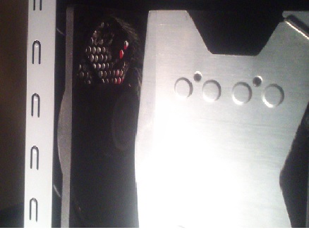

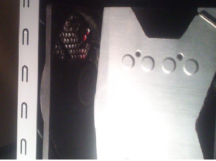

Jetzt sicherlich anschaulicher.

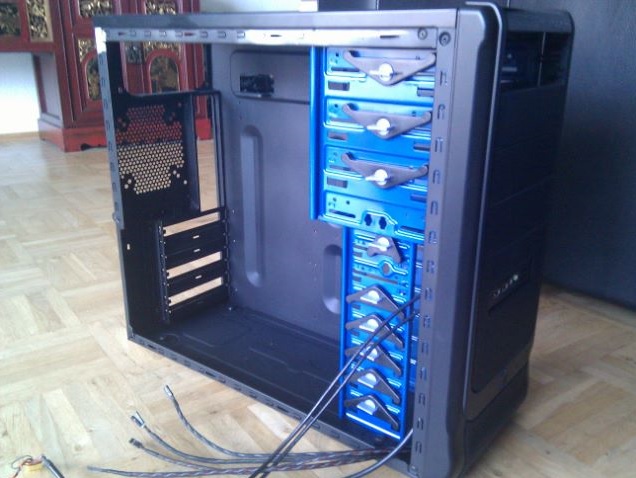

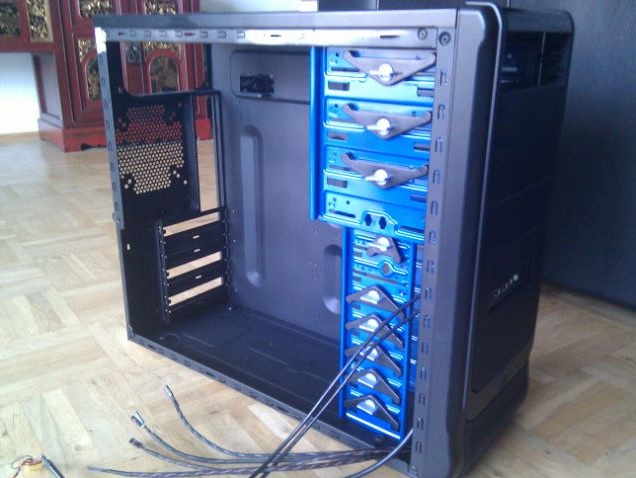

Ach ja das hier ist mein Gehäuse
@ matrix2050
Ja ist absolut ausreichend, dein System erzeugt ja nun auch keine sonderlich hohe Abwärme.
