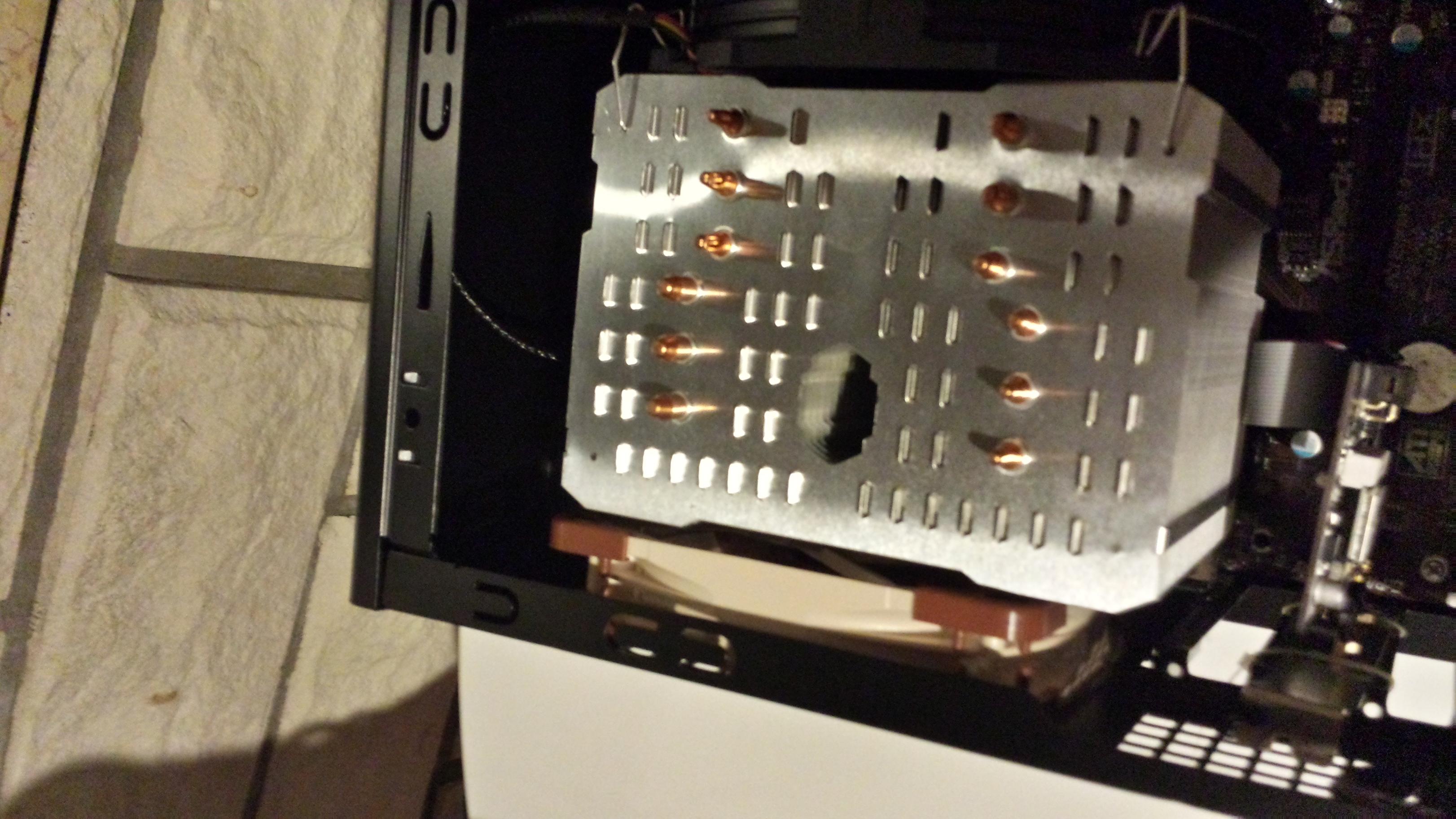

Habe eben den macho HR-02 eingebaut. Jetzt ist allerdings der hintere Lüfter total laut, vorher war der flüster leise.
Woran kann das liegen? Wer den macho kennt weiß wie groß der ist, der liegt fast press an dem hinteren Lüfter an. Kann das daran liegen?
Normalerweise nicht. Hat der hintere Lüfter eventuell Kontakt mit dem Macho? Mach doch mal ein Foto. Den hinteren Lüfter hast du wieder am gleichen Lüfteranschluß angeschlossen, nehme ich mal an?

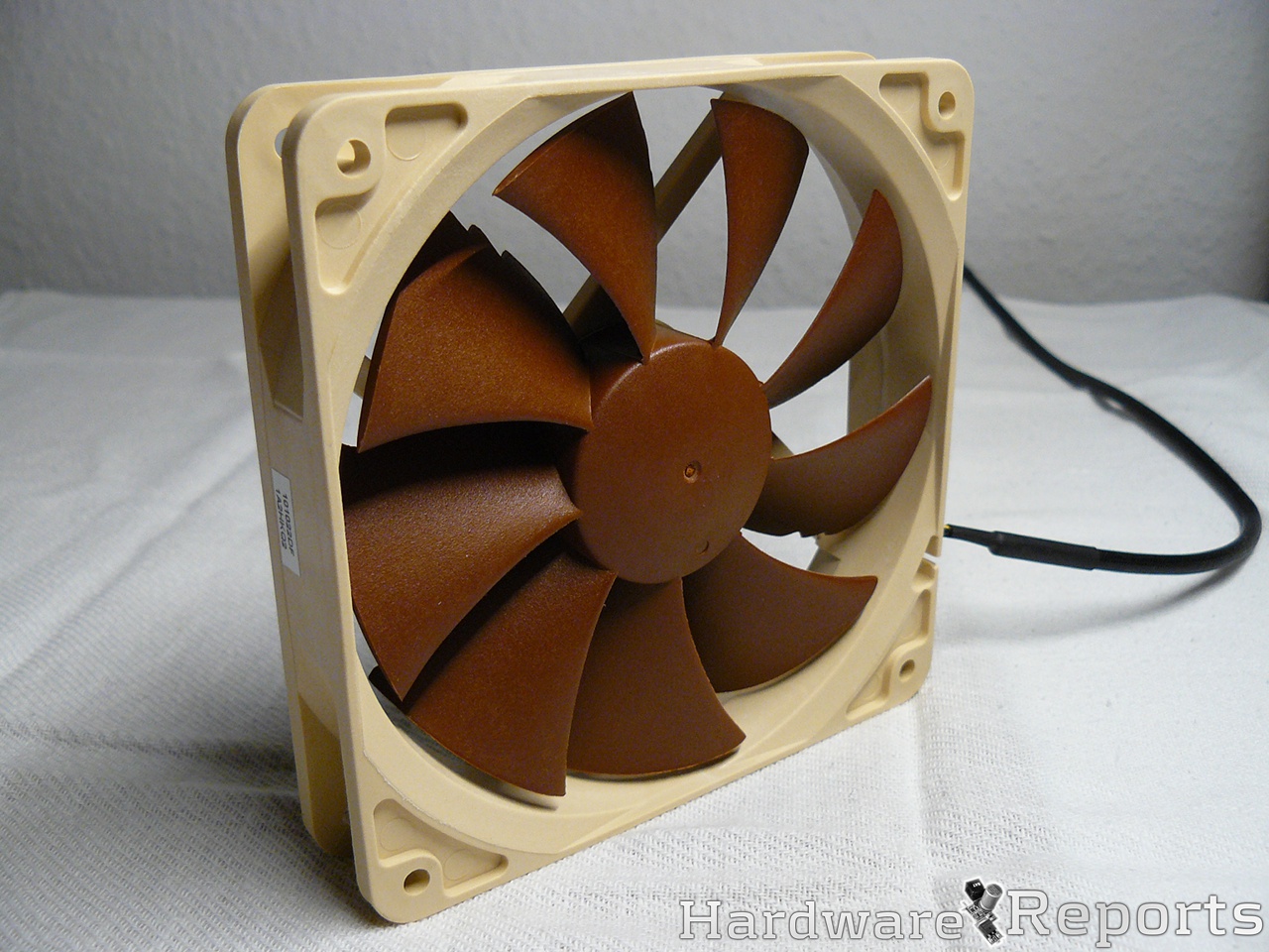

Auf dem Bild sieht es so aus, als ob der Hecklüfter in die falsche Richtung arbeitet. Er sollte so montiert sein, dass die Luft von innen nach außen geht. Kann aber auf dem Bild auch täuschen.
DAS ist allerdings verdammt eng^^.

Nach dem abklemmen des Lüfter kam hinten auf jeden Fall viel weniger Luft raus, müsste eigentlich richtig rum sein sein
Schaut wirklich so aus als würde der hintere rein blasen.
Wenn die Luftströme gegeneinander arbeiten kann das nicht gut gehen.
Also ich habe den so eingebaut das die Seite mit dem Kabel nach innen zeigt, ist das falsch rum?
Ist falsch rum!
Ist falschrum. Der Lüfter im Bild saugt die Luft vom Betrachter weg. Die Seite musst du deinem Kühler zeigen.

Auf der Seite wo die Verstrebungen zum Motor sind beim Lüfter kommt normal die Luft raus - in deinem Fall eben verkehrt rum. Würde mich interessieren ob du den hinteren umgedreht bekommst ohne sonstige Demontagen, so eng wie das ist.
Haben ja alle das gleiche gesagt. Ich denke es wird leiser (und kühler) werden wenn du ihn umdrehst.
