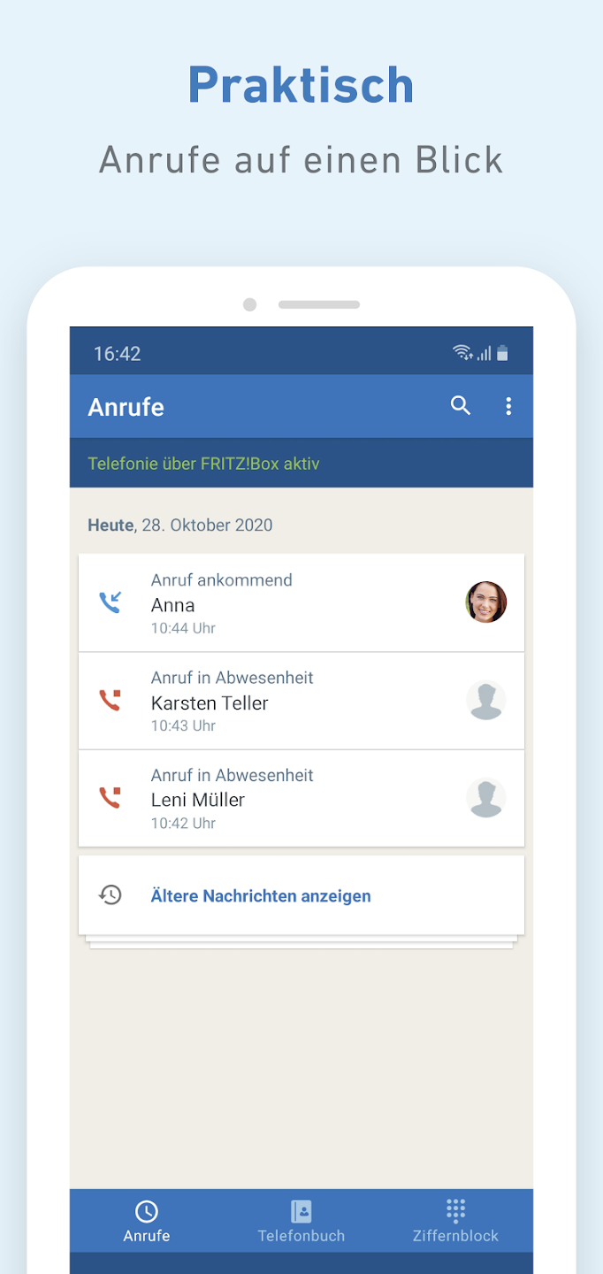

Alternativ bleibt das Smartphone zu verwenden:
FRITZ!App Fon
Mit der FRITZ!App Fon lassen sich Ihr Handy oder Tablet ganz einfach per WLAN mit der FRITZ!Box verbinden und als Festnetztelefon nutzen. So können Sie Zuhause oder im Büro mit Ihrem Smartphone komfortabel über das Festnetz telefonieren. Natürlich mit Komfortfunktionen wie Anrufliste, hausinternen Gesprächen oder Freisprechen.
