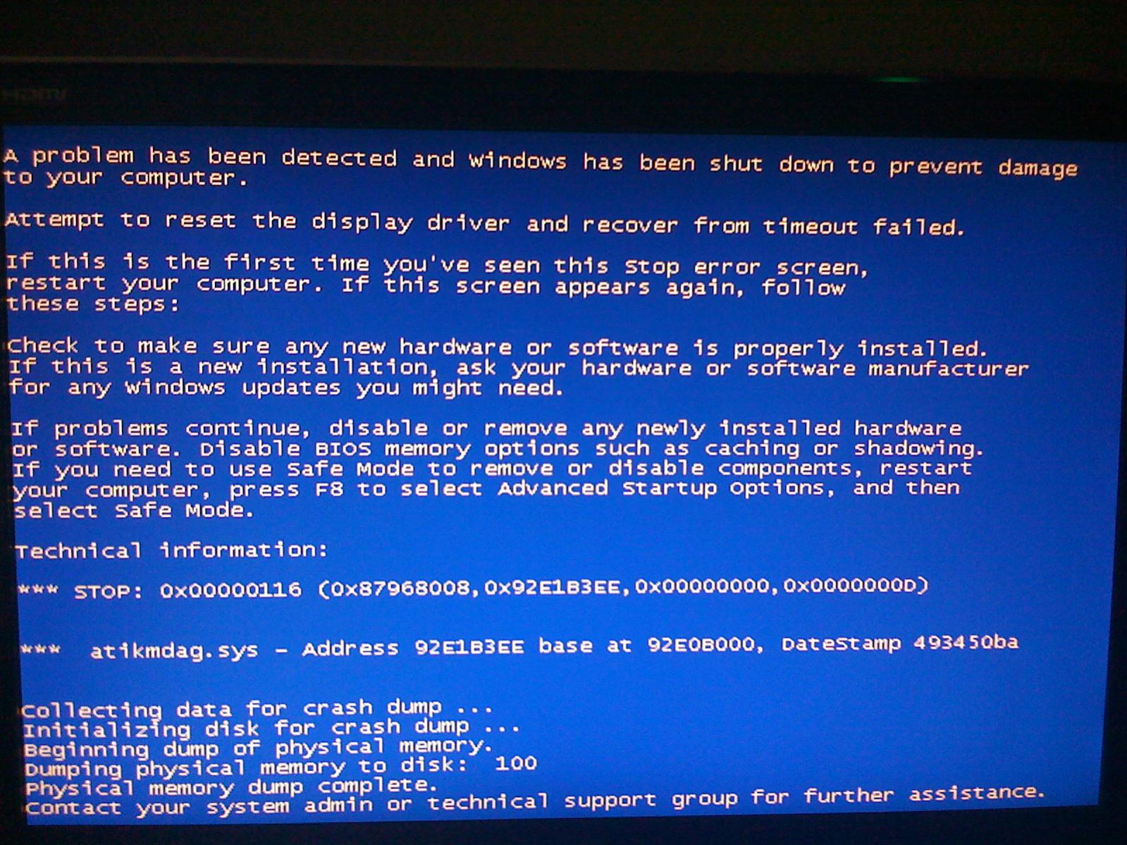

Wegen dem Bluescreen. Wenn du lesen willst was draufsteht gehe mal in die Systemeigenschaften unter Starten und wiederherstelen und mach bei Systemfehler den Haken bei autom. Neustarten raus.
Jops, hab ich vorher deaktiviert und hänge jetzt mal ein Bild des Bluescreens an.
Hoffe, das hilft weiter!

Grafiktreiber!
Deinstalliere ihn mal komplett und lass danach Drivercleaner durchlaufen.
Vielen vielen Dank!
Das hat einwandfrei funktioniert.
*glücklich bin* ^^
Thema abgehakt.
