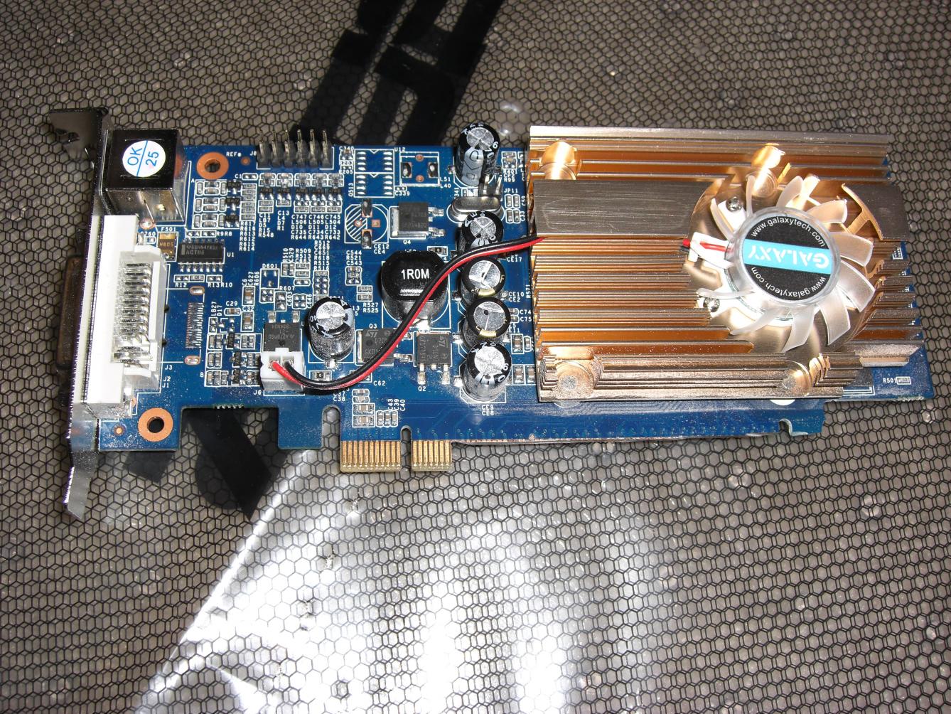

Naja kann gefährlich werden mit der Stromversorgung. Ein x1 Slot kann max. 25W liefern. Für low-Profile Karten sind nur 10W vorgesehen.
Und warum die ganzen Kontakte absäbeln? Hättest am Slot nur ein mm Plastik abfeilen müssen.

gibts da keinerlei treiberprobleme, wenn du die karte so zurechtstuzt?
finds ja echt krass, das sowas scheinbar ohne probleme funktioniert^^
Keinerlei Probleme, weder mit Treibern noch mit der Karte ansich.
Das Layout der Pins ist ja das Selbe.
Bei PCIe 1x fehlen halt nur die restlichen Pins.
Die Karte hat $30 gekostet, das Board, bzw. mein SS4200 hat 10 mal mehr gekostet und 3 Jahre Garantie. Diese Garantie haette ich mit der Rumfeilerei verloren. :freak:
Und die ist mir weit mehr wert als die $30 einer Billigkarte.
Eine PCIe1x karte kostet hier um die $100, was an puren Wahnsinn grenzt.
Und eine GS8400 (welches eine Lowprofile-Karte ist) braucht sicherlich nicht mehr als 25W. Mit einer 4870 X2 haette ich das bestimmt nicht gemacht.
