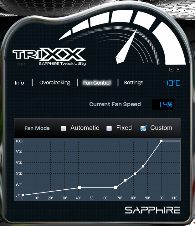

und warum versuchst du nicht mal das was ich dir angeboten hab? da kann man das alles wunderbar regeln.
könnte dann so aussehen

Ja wie gesagt, das klapte alles nicht. Selbst als ich die Lüftersteuerung auf das nidrigste gestellt habe, lief sie immernoch mit 3900 rpm. Hab sie jetzt wieder eingeschickt, und mir ne HD6950 mit 2 Gig von MSI bestellt. War für 219 zu haben.
