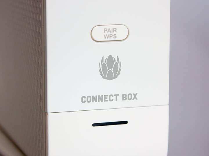

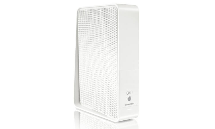

Also der Router ist folgender
connect box
es steht auch noch CH7465LG-LC
