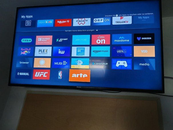

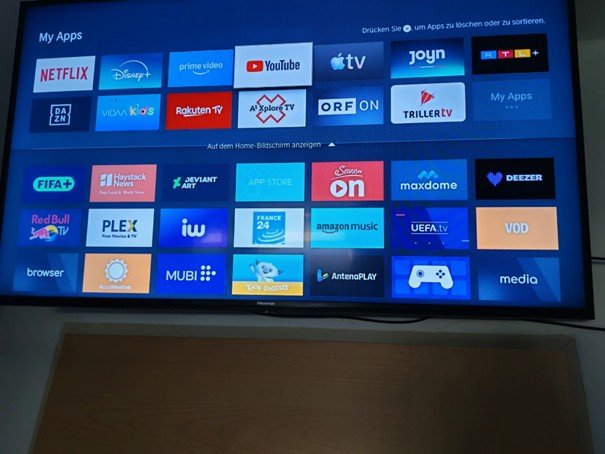

Hallo!
Ich verwende hier einen Hisense-Fernseher 43AE72000F mit folgender Version:
Software-Version: V0000.01.00W.P0305
Erweiterte Version: P0305
Betriebsystem VIDAA
Ich habe ein Update durchgeführt. Danach konnte ich viele weitere Apps sehen, darunter auch Pluto TV. Als ich den Fernseher dann aus- und wieder eingeschaltet habe, war die Pluto-TV-App jedoch nicht mehr zu sehen.
Im Anhang schicke ich meine aktuell verfügbaren Apps.
Ich hoffe es kann mir jmand weiterhelfen.
Danke
