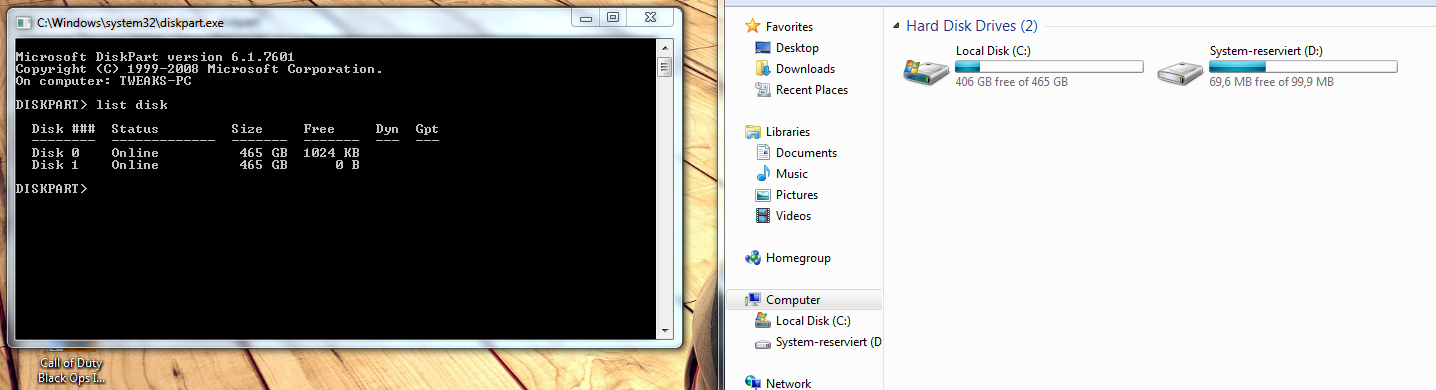

seit heut Mittag geht meine Festplatte nicht bzw. wird nicht angezeigt beim Arbeitsplatz.
Es ist eine Hitachi 500 GB 3.0 Festplatte.
Im Bios und im CMD wird die Platte erkannt jedoch nicht beim Arbeitsplatz.
Treiber für mein Mainboard sind installiert .
Die LED blinkt/leuchtet
Jemand vorschläge ?
Am anderen PC noch nicht getestet.
Ich habe auch meine SSD und meine andere Festplatte abgeknüpft - Kein erfolg.

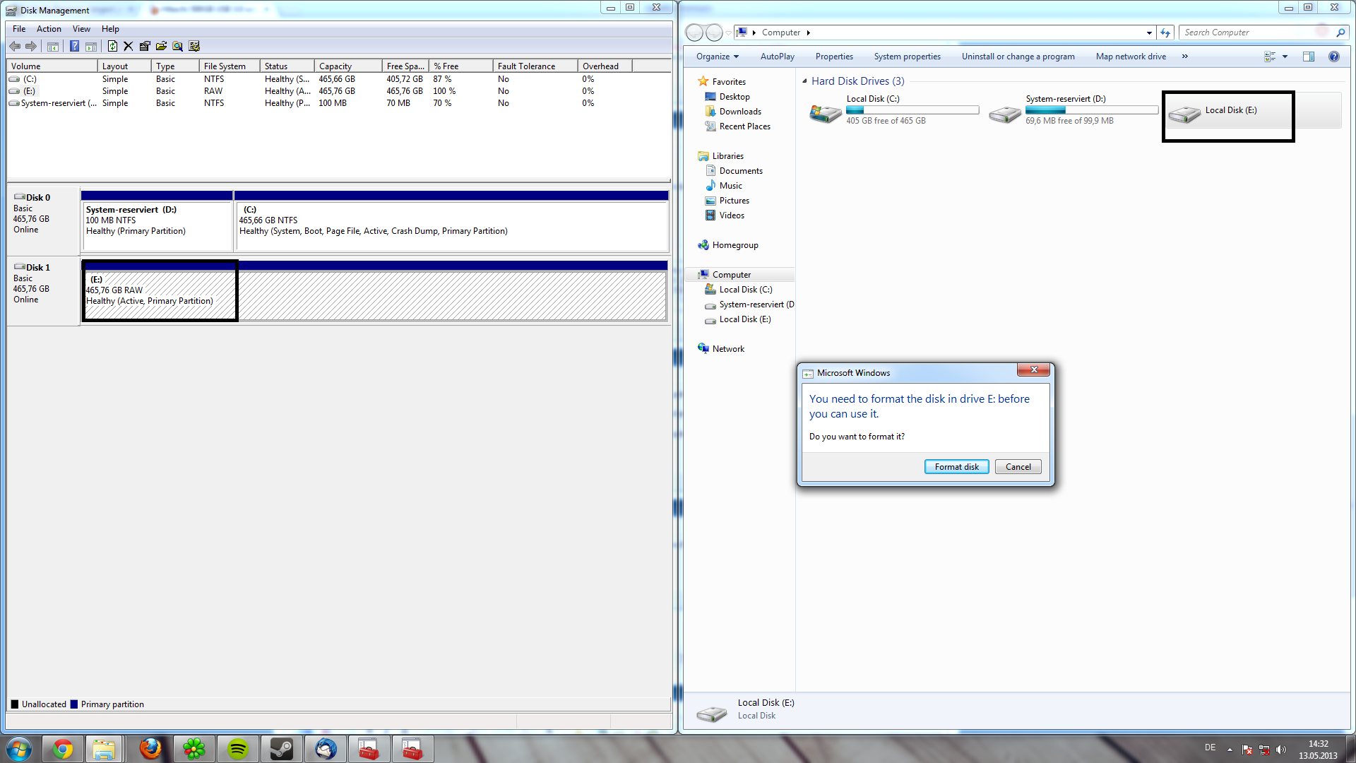

Habe einen Buchstaben zugeordnet.
Platte wird beim Arbeitsplatz wieder angezeigt jedoch forder Windows eine Formatierung.
Und statt Fat steht da RAW..

wie gesagt, Testdisk laden, einlesen hier im Forum und eventuell nen Thread im Datenrettungsforum schreiben bzw den Thread hier verschieben lassen.
Backuppartitiontabelle sollte noch funktionieren.
Die Partitionstabelle ist defekt. Kein Beinbruch. Aber jetzt sei vorsichtig mit "ich hab dann mal das ausprobiert".
