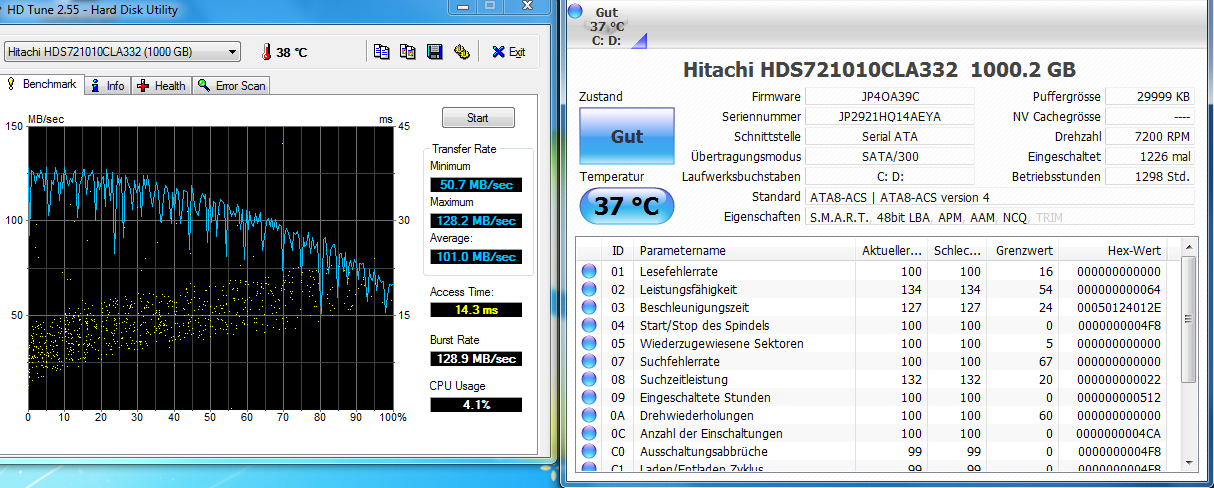

Nabend,
naja was soll man da noch groß zu sagen... :freak:
Die 2 Stecker sind richtig mit der Platte verbunden... laufen tut sie übern SATA Anschlüss
also was kann die Ursache für diese unterirdischen Ergebnisse sein?
freue mich über jede produktive Antwort
vielen Dank
mfG
Mal an einem anderen Controller getestet ?
In welchem Modus läuft die Platte ? PIO UDMA IDE AHCI ?

SMART Werte auslesen und posten. Wenn die so langsam wird, weil eine Menge Sektoren ersetzt wurden, dann steht das dort drinne. Geht z.B. mit CrystalDiskInfo.

AHCI natürlich.. darum kann ich mir dieses Phänomen auch nicht erklären

Kann aber auch sein das wenn sie so extrem zugemüllt ist zu solchen ergebnissen kommt.
Hast du mal einen error scan mit hd tune gemacht?

Gewöhnt euch bitte an die gesamten SMART Werte anzeigen zu lassen. Mit crystalsiskmark bitte auch für eine bessere Hilfe von Hex auf dezimal umstellen, auch wenn der eine oder andere flink im Kopf Umrechnen ist.
Mit den bis jetzt gegebenen Angaben lässt sich wenig arbeiten.
@Cr[0]miX:
Dem Ausschnitt deines geposteten SMART-Status folgend ist die Platte bestens in Schuß.
Wenn du auf Nummer Sicher gehen willst dann überprüfe die Platte mit der Diagnosesoftware des Herstellers (DFT, Drive Fitness Test) und nicht mit irgendeinem x-beliebigen Tool welches gerade in dieser Hinsicht nahezu 0 draufhat - mehr als benchen, auslesen und erasen kann HD Tune nämlich nicht. ;)

Das sehe ich ein bisschen anders. Schließlich bleiben die Smart-Daten gleich, egal mit welcher Software sie ausgelesen werden. Man muss sie nur zu interpretieren wissen.
Allerdings wäre es schon hilfreich, wenn alle Smart-Attribute auf dem Screenshot zu sehen wären. Denn es könnte durchaus auch ein defektes Datenkabel sein, das die Schwankungen verursacht. Aber genau dieses Attribut, das auf ein Kabeldefekt schließen lässt, ist nicht sichtbar.
Also nochmals die Bitte an Cr[0]miX einen Screenshot zu liefern, auf dem alle Smart-Attribute sichtbar sind.
