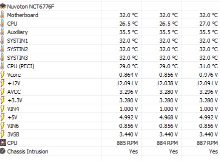

Bei mir läuft das auch richtig zum kot... also das zeigt mir nur 2 werte an lol
http://www.hwinfo.com/
geht bei mir besser... versuch das mal

man wenigstens eines das fähig ist... bei mir läuft das auch viel besser... nicht nur 2 werte lol
so dann mal auf "sensors" bzw hast Du das glaub schon... in dem fenster auf configure und "scan interval" auf 100 MS setzen.
in der Tabelle hast Du denn den verlauf der Spannung grafisch dargestellt. Mach das bei den 3.3, 5 und 12. dann belaste mal die cpu und beobachte ob sich die spannungskurve stark verändert
eventuell musste die farbe anpassen. in dem fenster mit der grafischen Darstellung ist ein grauer quadratischer Button über dem wert in der mitte (mit der aktuellen Spannung). lila kam bei mir nicht sonderlich gut rüber

Nein verändert sich so gut wie garnicht, ist im minimalen Bereich, (gerade aufgefallen das mein Prozessor relativ heiß wird *gg*) alle Linien sehr gerade, keine Spikes oder sonstiges auszumachen
