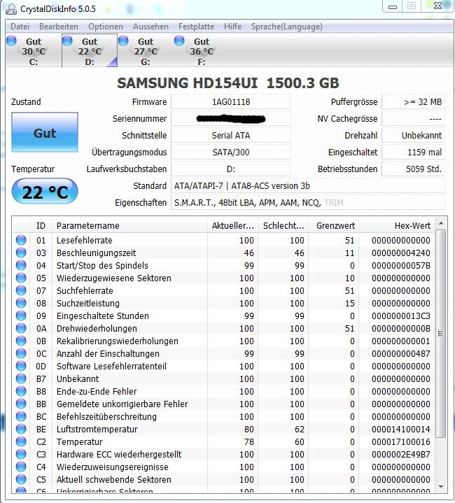

Habe euch einen Screenshot von "Crystal DiskInfo" angehängt, was mir aufgefallen ist das die Beschleunigungszeit extrem schwankt von Tag zu Tag, manchmal ist Sie auf einem wirklich sehr gutem Wert aber so wie Heute nähert sie sich der "kritischen Grenze" sehr nahe an.
Ist eventuell der Spindelmotor nicht in Ordnung? -> Würde allerdings nicht erklären wieso sie jedes mal ganz normal funktioniert wenn ich den Rechner ein zweites mal einschalte.

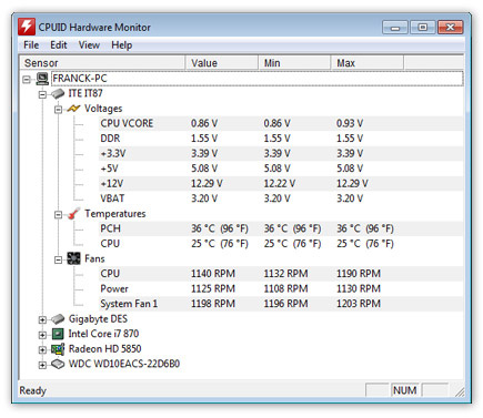

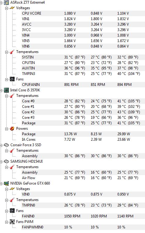

@ Prollpower meinst du so etwas in die Richtung:
Nein, es ist deaktiviert, aber vielen Dank für den Tipp Merle
sowas mein ich ja, aber die werte sind irgendwie nicht die wie ich sie erwartet hätte... vllt. is das Programm einfach nur SCH....E :freak: und gibt ein besseres??
Was stimmt denn an den Werten nicht bzw. was fehlt dir denn? kenn mich bei den Werten nicht aus ^^
