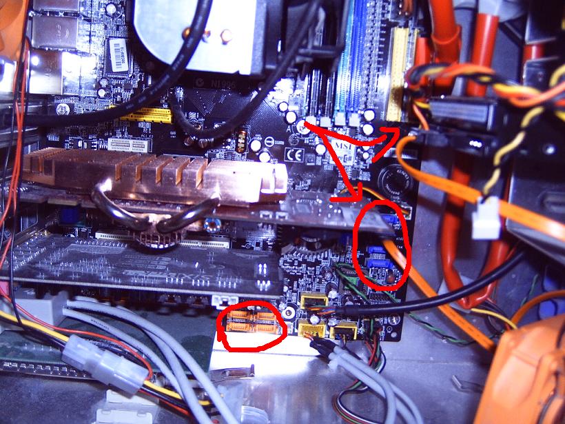

habe ein foto gemacht weil ich nicht genau wusste welchen du meinst.
ich habe im bios raid und alles deaktiviert, nur der s-ata 1 ist enabled

Die auf dem Bild unteren vier Anschlüsse sind die Stecker vom zusätzlichen Sil3114-Controller (wenn das das Mainboard aus deiner Sig ist). Kannst du deaktiviert lassen wenn er nicht benötigt wird. Geht auch das Booten bissl schneller wie du schon bemerkt hast. ;)

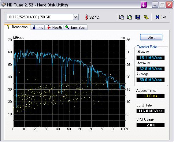

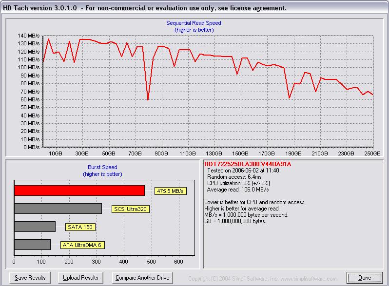

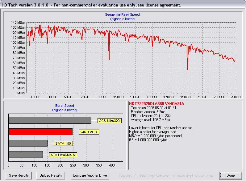

ja genau hört sich wie ein plattendefekt an, es würde mich ja nicht stören wenn es von anfang an so wär, in letzter zeit ist es lauter geworden und während dem knattern bleiben auch manche sachen hängen.
und den dft habe ich immer noch nicht hinbekommen hab den hd tune laufen lassen der hat keine defekte gefunden.die benchmarks könnt ihr im anhang ablesen, die erst ist hd tune, die zweite hd tach volltest und der dritte kurztest.
ich habe bei dem dh tach jetzt gesehen das da andere platten wie der raptor drin ist und komischerweise hat meiner eine kürzere zugriffszeit und scheint auch schneller zu sein, ich dachte diese raptor wären zur zeit die schnellsten platten oder irre ich mich? oder stimmt mit den auslesedaten von meiner platte etwas nicht?

Naja, also irgendwas scheint da nicht in Ordnung zu sein. Du kannst mal den SMART-Status hier noch posten wenn du willst. Aber da du selbst ja die Platte mittels DFT nicht prüfen kannst wird es wohl am sinnigsten sein, gleich bei Hitachi anzurufen und denen die klackernden Geräusche zu erklären und dass das mit dem DFT bei dir nicht geht. Dann hörst du schon was die sagen. Vermutlich wirds wohl auf einen Tausch hinauslaufen.

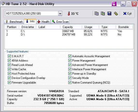

was genau stimmt denn nicht mit den angaben? vielleicht lag es ja daran das ich winamp und so laufen hatte. werde am dienstag mal anrufen ich denke um diese uhrzeit und am wochenende werde ich wohl niemanden erreichen.

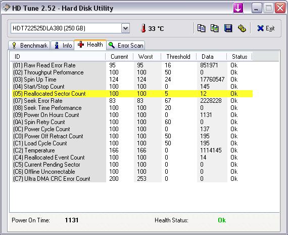

wie lese ich denn den smart aus? ich habe mal die info und den health gepostet.

Bis auf die SeekError-Rates sehen die Werte gut aus, aber hier sind schonmal leichte Einbrüche zu erkennen. Naja, und die Benches sind auf der einen Seite was die Transferrate angeht viel zu niedrig, beim anderen Bench dafür utopisch hoch und Zugriffszeiten von 6,4 ms sind bei HDDs mit 7200 U/Min gar nicht möglich.
