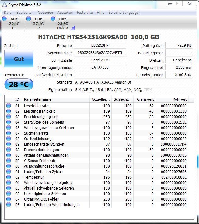

ich habe eine alte Hitachi Travelstar 5K250 160GB HDD, auf der ich gerne ein OS installieren möchte. Die Platte ist physisch in einwandfreiem Zustand und wird vom Bios erkannt.
Bei der Windows Datenträgerverwaltung wird sie als nicht initialisiert angezeigt, weshalb mir keine Modifizierungsmöglichkeiten zur Verfügung stehen.
Daher habe ich Parted Magic gebootet, wobei die Platte im Disk Health auch korrekt mit 160GB angezeigt wird.
Dem Programm Testdrive (auf Linux) ist es nicht möglich den MBR zu lesen oder zu löschen.
Ich weiß jetzt einfach nicht mehr weiter.
Das Zeil: Leere formatierte Platte, bereit für eine OS Installation.
Vielen Dank
PS.: Bitte ausfürhliche Befehle angeben, weil mich da nicht so auskenne und Selbstverständlichkeiten evt. vergesse.
In der Datenträgerverwaltung rechtsklick links auf Datenträger X: "initialisieren".
...geht nicht....(MBR) ausgewählt 10sec später : Die Anforderung konnte wegen eines E/A-Gerätefehlers nicht ausgefürht werden
meinste das? ich glaube die funktioniert...
Einmal mittels Windowseigenem diskpart versuchen:
Hänge zuvor alle Platten bis auf C und die Hitachi ab!
In Start/Suche: cmd eingeben und mit [Strg]+[Umschalt]+[Enter] bestätigen,
das cmd Fenster ist jetzt mit Adminrechten gestartet.
Im Prompt folgendes eingeben und jeweils [Enter] drücken:
diskpart
list disk (zeigt die Datenträgernummern deiner Festplatten)
hier muß die richtige Platte ausgewählt werden, ansonsten droht Datenverlust!
Die Größe ist ein guter Indikator.
select disk x (X ist die Datenträgernummer der Platte)
clean all (überschreibt alle Sektoren der Platte, sollte etwa 45-60 Minuten dauern)
Kommt keine Fehlermeldung:
nach Ende der Aktionen
exit
Nach einem Neuboot in der Datenträgerverwaltung Initialisieren und anschließend Partitionieren.
DISKPART> clean all
Fehler in DiskPart: Die Anforderung konnte wegen eines E/A-Gerätefehlers nicht ausgeführt werden.
Weitere Informationen finden Sie im Systemereignisprotokoll.
Ich habs!!!
Ich muss gestehen die Lösung ist mir echt peinlich, aber ich will sie euch nicht vorenthalten.
Die Platte stammt aus dem LapTop meiner Schwester, den ich neu aufsetzen wollte. Vorher wollte ich die Platte aber mal komplett mit Nullen überschreiben lassen und, weil ich LapTops nicht mag hab ich die Platte an meinen Rechner angeschlossen. Den Part kennt ihr ja....
Als Touchthesky dann meinte ich solle mal das Datenkabel tauschen hatte ich keine Lust die Platten am Rechner zu tauschen und habe die Platte einfach wieder in den LapTop gelegt um dann live auf Parted Magic zu booten. Da ich verschlafen habe die Bootreihenfolge zu ändern hat der LapTop von der Platte gebootet und siehe da alles läuft wie immer.....
Es war lediglich ein Disk Passwort noch vor dem boot der mich scheitern ließ :(
Das habe ich jetzt weg gemacht und DISKPART>clean all läuft jetzt ohne Murren.
