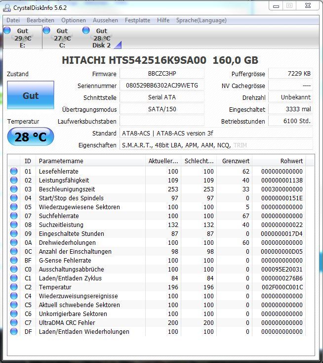

ich habe eine alte Hitachi Travelstar 5K250 160GB HDD, auf der ich gerne ein OS installieren möchte. Die Platte ist physisch in einwandfreiem Zustand und wird vom Bios erkannt.
Bei der Windows Datenträgerverwaltung wird sie als nicht initialisiert angezeigt, weshalb mir keine Modifizierungsmöglichkeiten zur Verfügung stehen. [Rechtsklick auf Datenträgerinitialisieren (MBR ausgewählt) bringt folgendes Ergebnis:
"Die Anforderung konnte wegen eines E/A-Gerätefehlers nicht ausgeführt werden."]

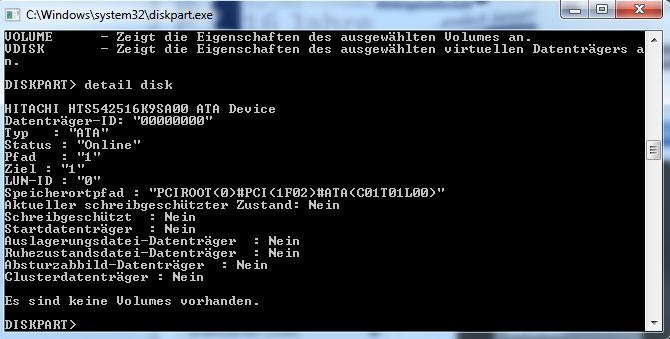

Auch DiskPart kommt nicht weiter:
"DISKPART> clean all
Fehler in DiskPart: Die Anforderung konnte wegen eines E/A-Gerätefehlers nicht ausgeführt werden.
Weitere Informationen finden Sie im Systemereignisprotokoll."
Daher habe ich Parted Magic gebootet, wobei die Platte im Disk Health auch korrekt mit 160GB angezeigt wird.
Dem Programm Testdrive (auf Linux) ist es nicht möglich den MBR zu lesen oder zu löschen.
E/A-Gerätefehler deutet eigentlich auf Hardware hin, steck mal die Platte in einen anderen Sata-Anschluss und tausch mal zur Sicherheit auch das Datenkabel aus
