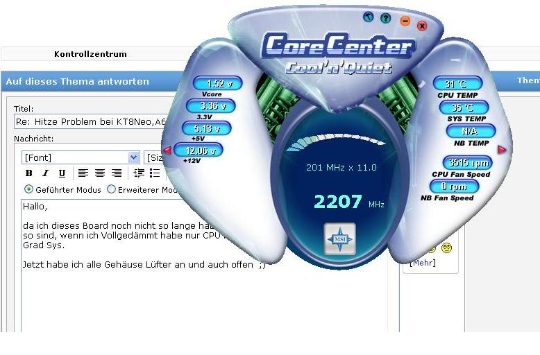

da ich dieses Board noch nicht so lange haben wußte ich nicht wie die temp sonst so sind, wenn ich Vollgedämmt habe nur CPU Kühler :p 40 Grad CPU und 40 Grad Sys.
Jetzt habe ich alle Gehäuse Lüfter an und auch offen ;) und die Temp CPU 31 und Sys 35.
Siehe Anhang ;)
