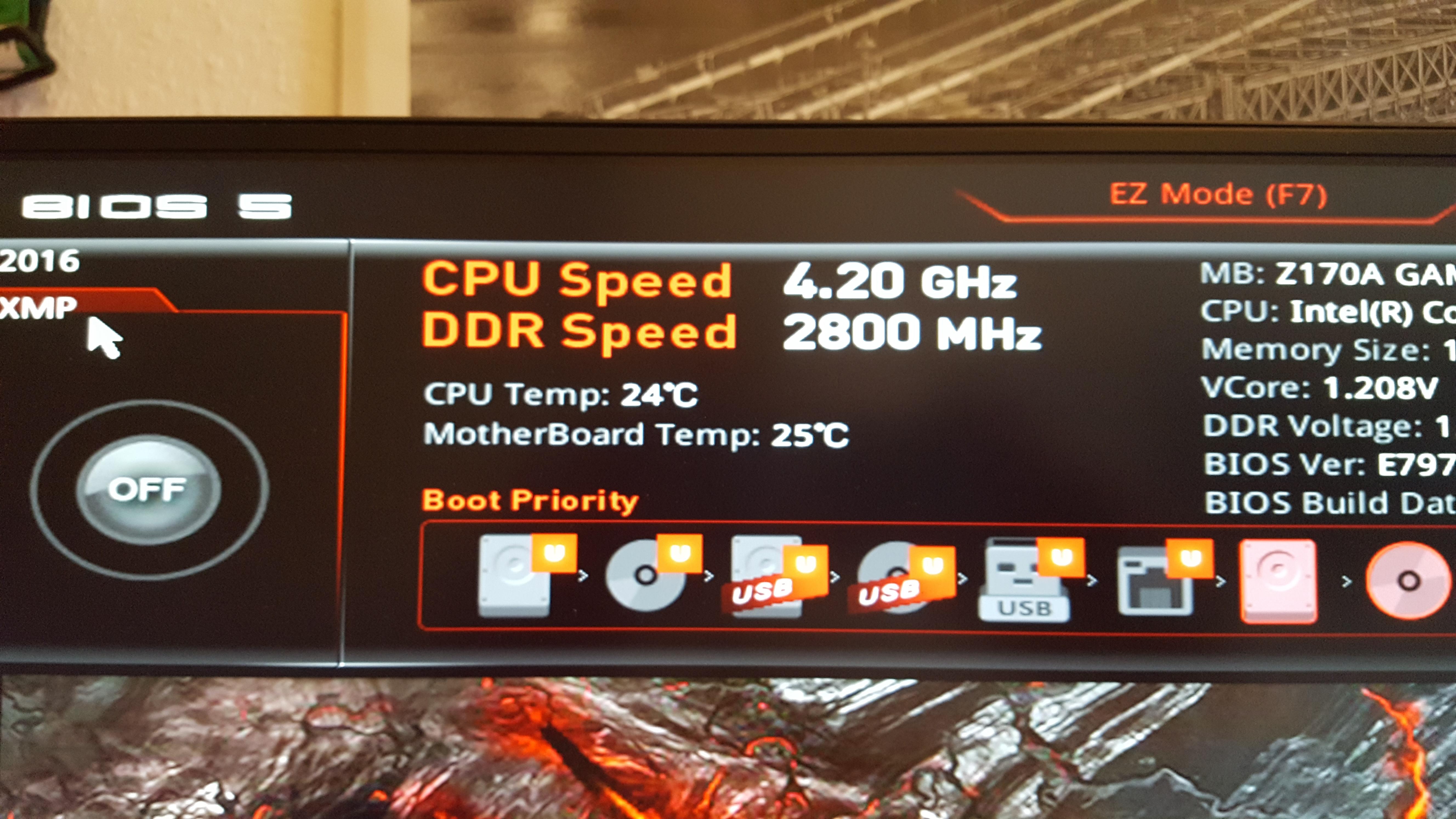

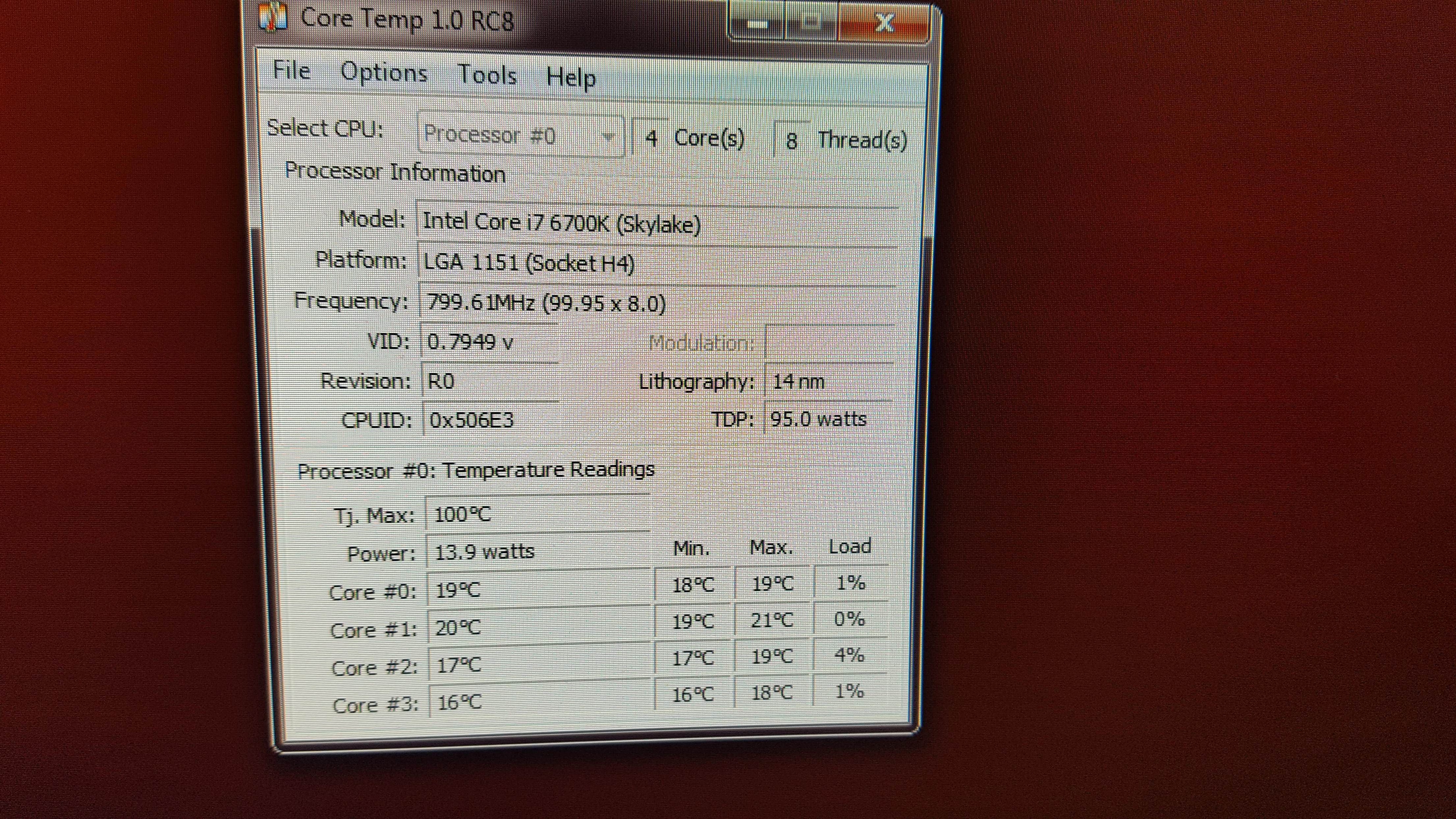

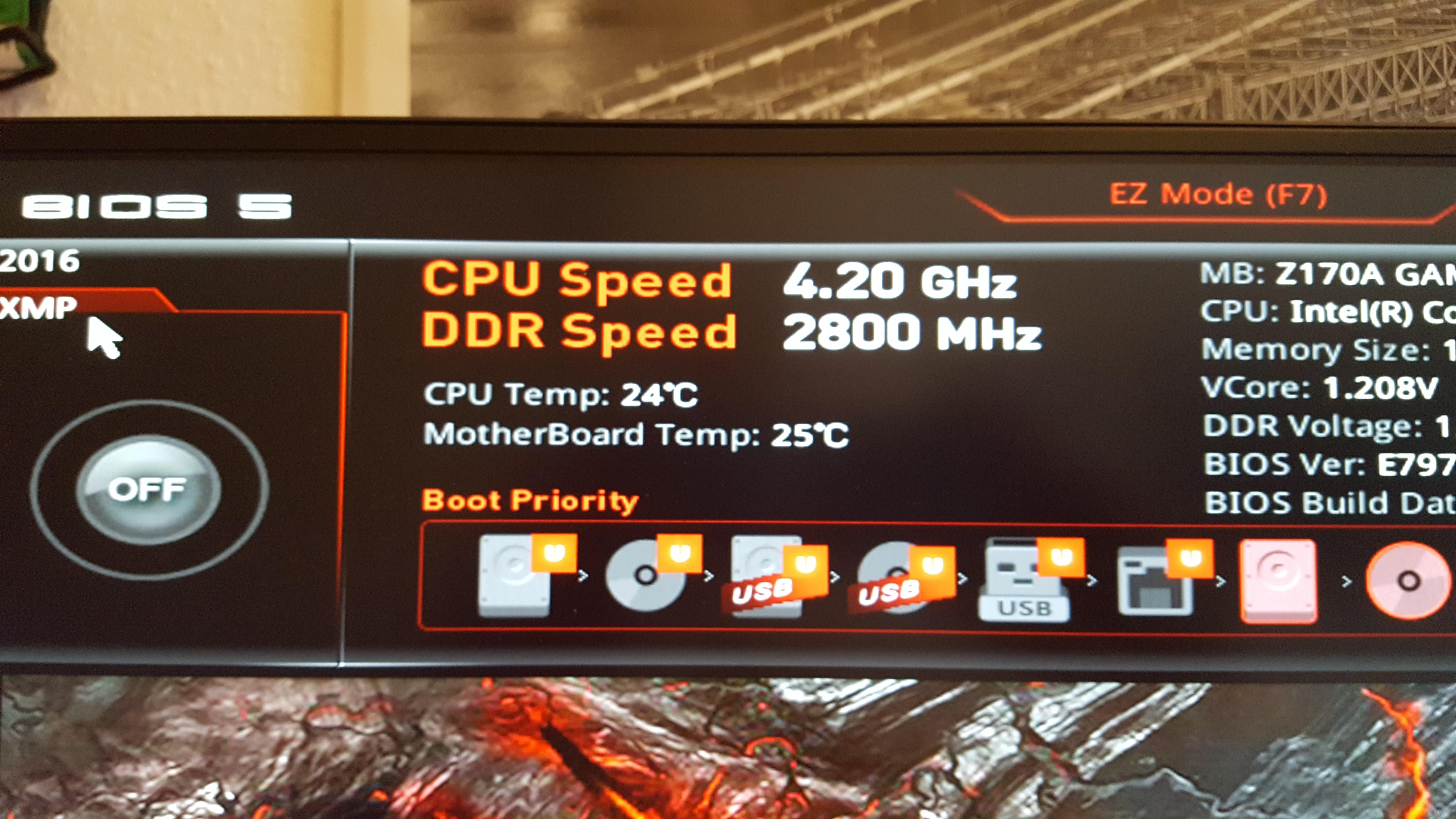

So Pumpe eingebaut und ich bin begeistert sie läuft 100%, also hatte die alte schon lange ein weg und hat auch wo sie gelaufen ist schlecht gekühlt. Nämlich wo sie gekühlt hatte ich im idle ca 25° bis 27° und dann wo garnix mehr lief ca 35° im idle.
Jetzt hab ich ca 19° bis 20° das ist nen Untschied,.
Vieleicht war es ja eine Montagsgerät, nicht mal ca 4 Moante alt. Na ja was soll jetzt´s läuft super.
