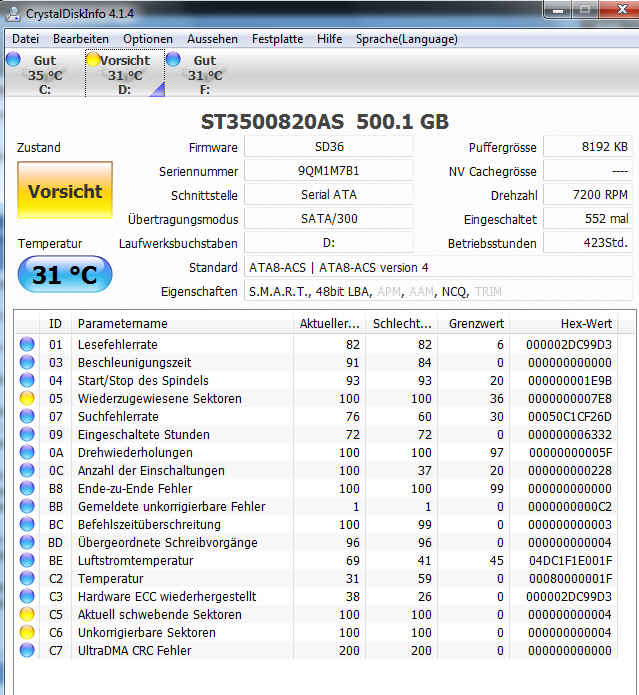

.. Anfangs läuft sie ja, wird erkannt und ich kann zugreifen. Hab gerade mit Cristaldisk nen Check gemacht.. und sie war da (D: ) siehe Anhang...
nun allerdings nicht mehr... :mad:
F: ist nur ne Externe über USB ..

Lt dem SMART-Auszug oben hat sie früher schon mal 59°(unkalibriert) erduldet.
Jede Menge reallocated Sektoren, und 4 ausstehende dazu sieht nicht gerade gut aus.
Warum sie aus Deinem System verschwindet, sollte in der Ereignisanzeige nachzulesen sein.
