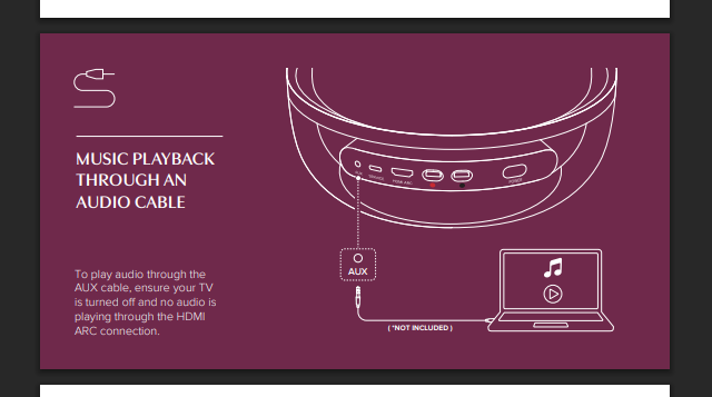

@xammu Harman hat tatsächlich selbst auf den AUX Anschluss verwiesen
Jetzt ist nur die Frage;
Kann ich mit einem AUX Kabel an den LINE OUT Anschluss meines 870e Hero und ich bekomme endlich Sound :)
Also was ich eigentlich damit fragen will … ist der DAC im mainboard qualitativ so hochwertig, dass ich mit nem AUX Kabel von optischer Übertragung (usb-c oder hdmi arc)absehen könnte und kaum Qualitätsverlust hätte
Ja.
Sollte okay bis gut sein, wenn ASUS die Leitungen gut implementiert hat.
