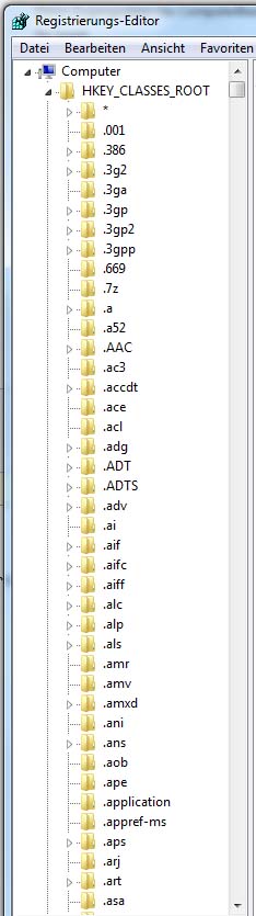

Also nach meinem Verständnis müsst ich ihn dann zwischen .ape und .application suchen. Da finde ich ihn nicht. Hat sonst jemand eine Idee und kann mir etwas zu Sinn und Zweck von AppID sagen?
Nein da muss keiner sein. Bitte gib doch mal die genaue Fehlermeldung bzw. einen Link dazu wie du auf dieses AppID Ding kommst.

Dann scrollst du in der Registry unter etwas weiter runter unter HKEY_CLASSES_ROOT dann kommt auch bei dir AppID. Notfalls benutze in der Registry die Suche.
Stimmt, danke! Hab's auch grad entdeckt, nachdem ich ungefähr 25 Mal an der falschen Stelle gesucht habe. Schade. Der Fehler 1920 ist trotzdem nicht weg.
