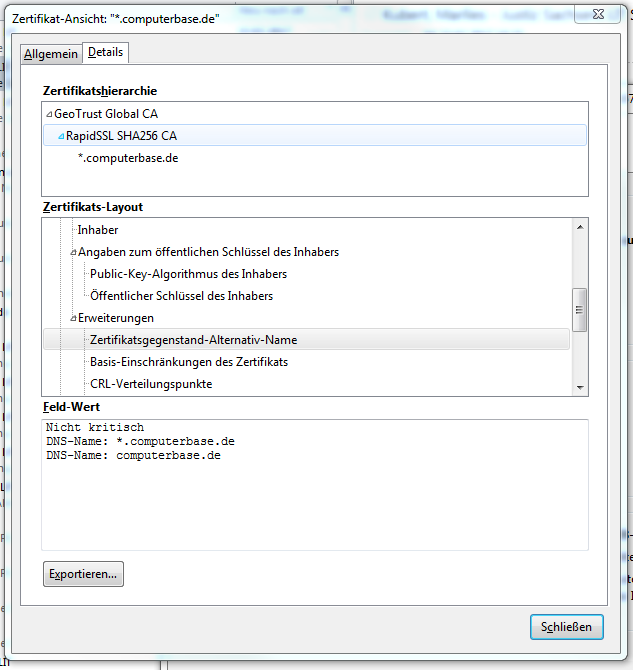

Du kannst auch mehrere Namen auf einem Zertifikat eintragen. ;)

Wie kann ich mehrere Namen eintragen? In Windows Server 2012 R2 ist nur ein Feld für ein Name. Gibt es bei der Anforderung ein Trennzeichen für mehrere Namen?
Habe gerade keine MS-CA zur Hand aber da sollte es ein Feld mit Alias geben so wie hier beim CB Zertifikat:
