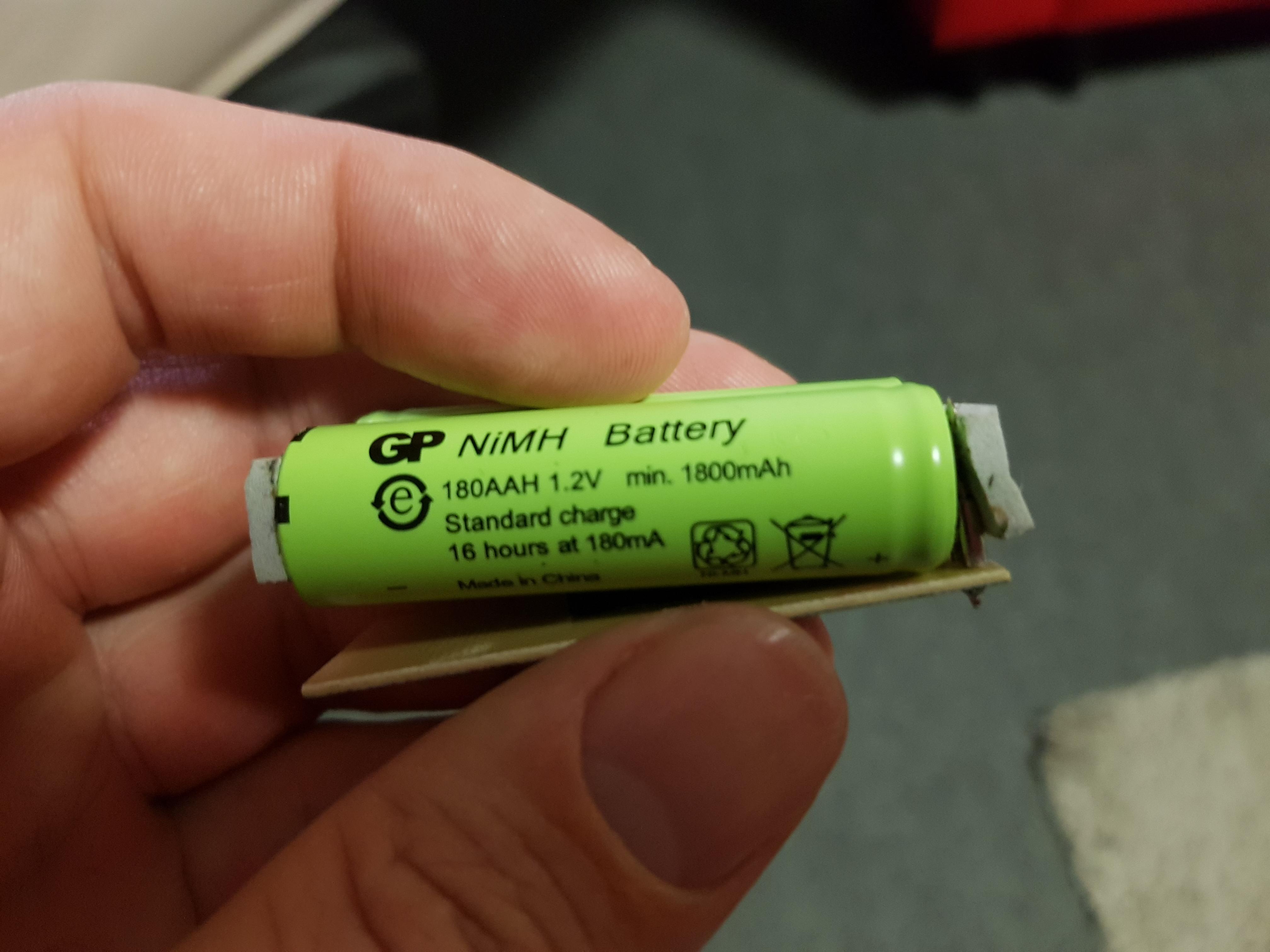

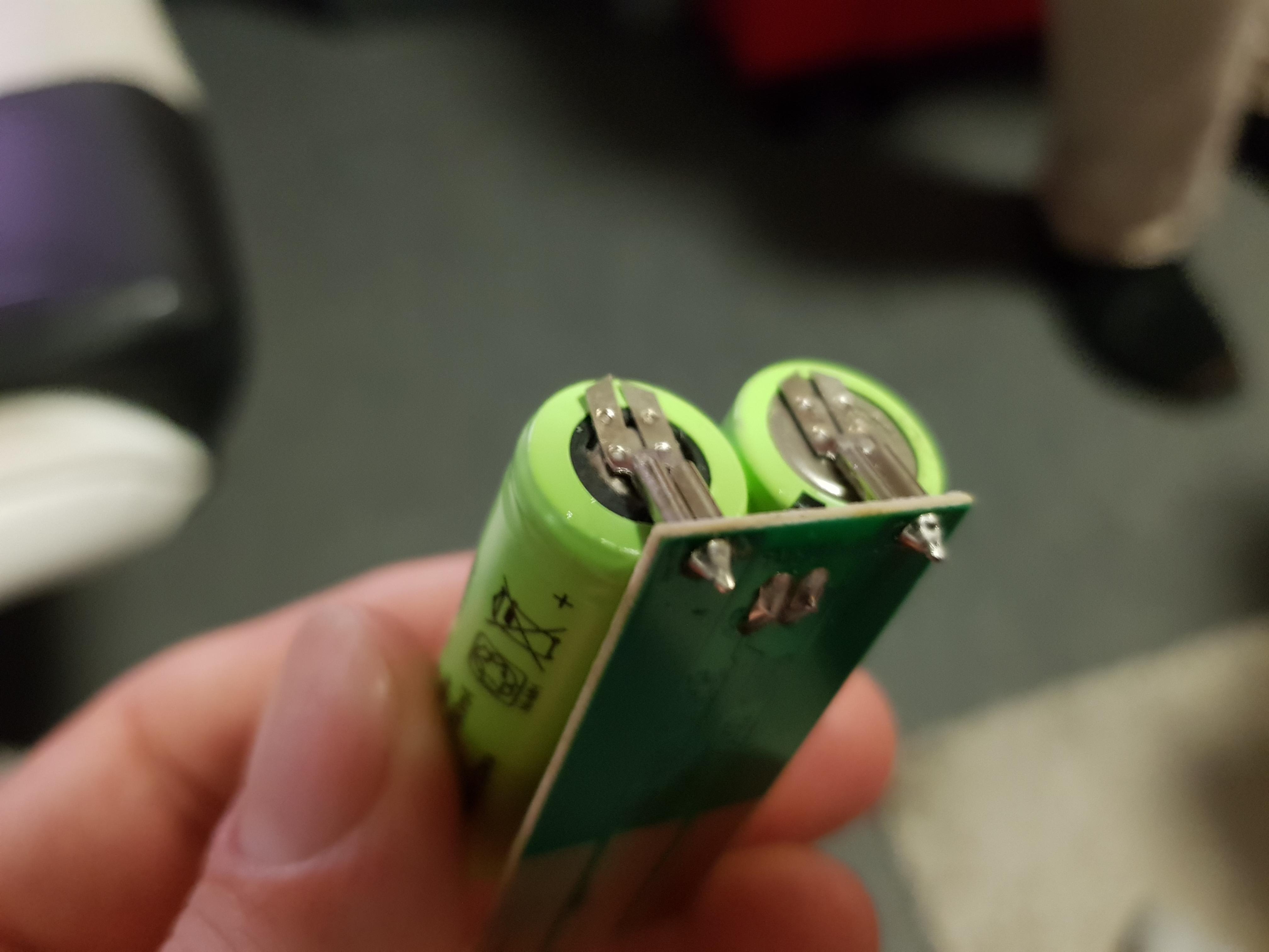

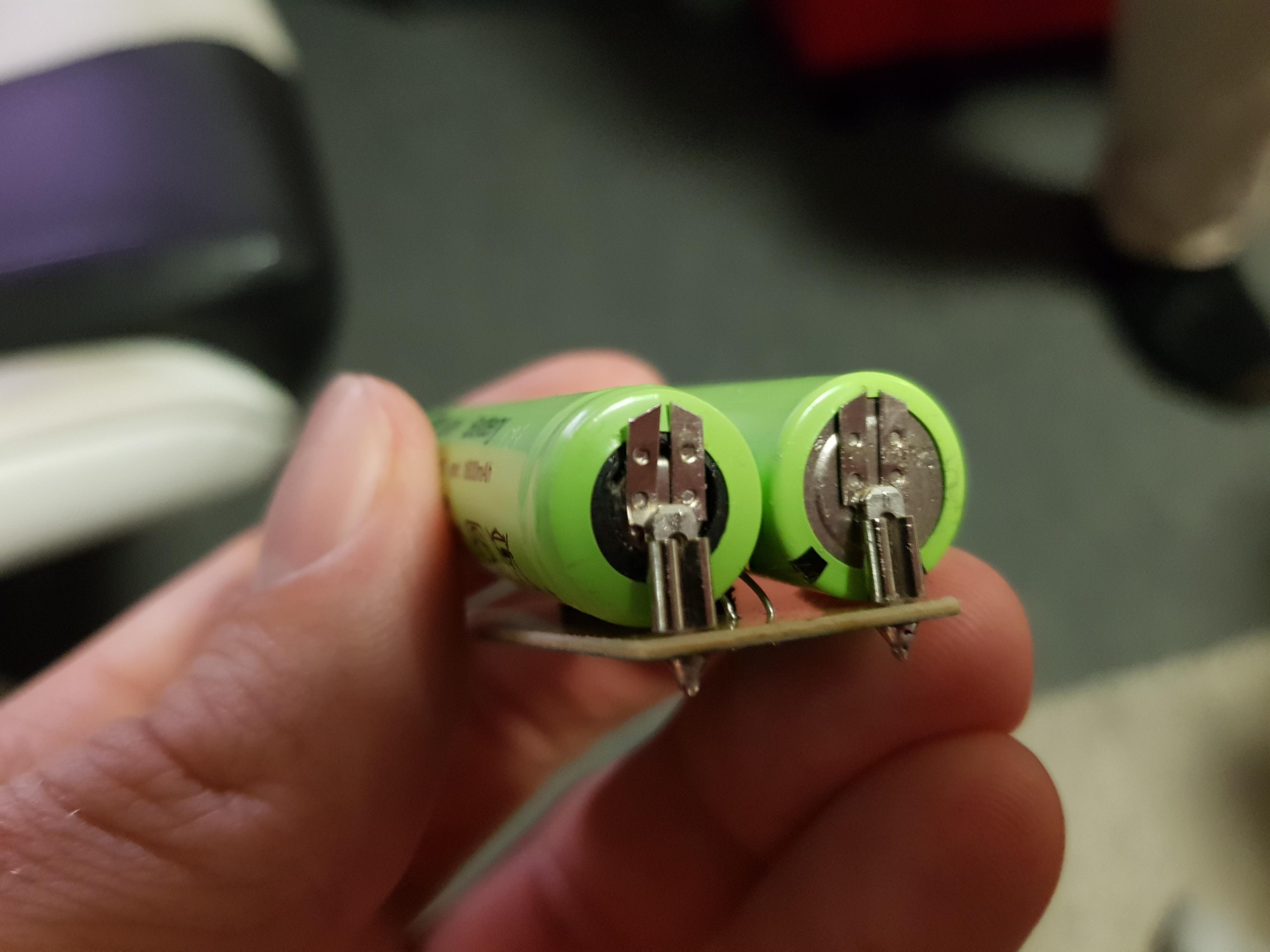

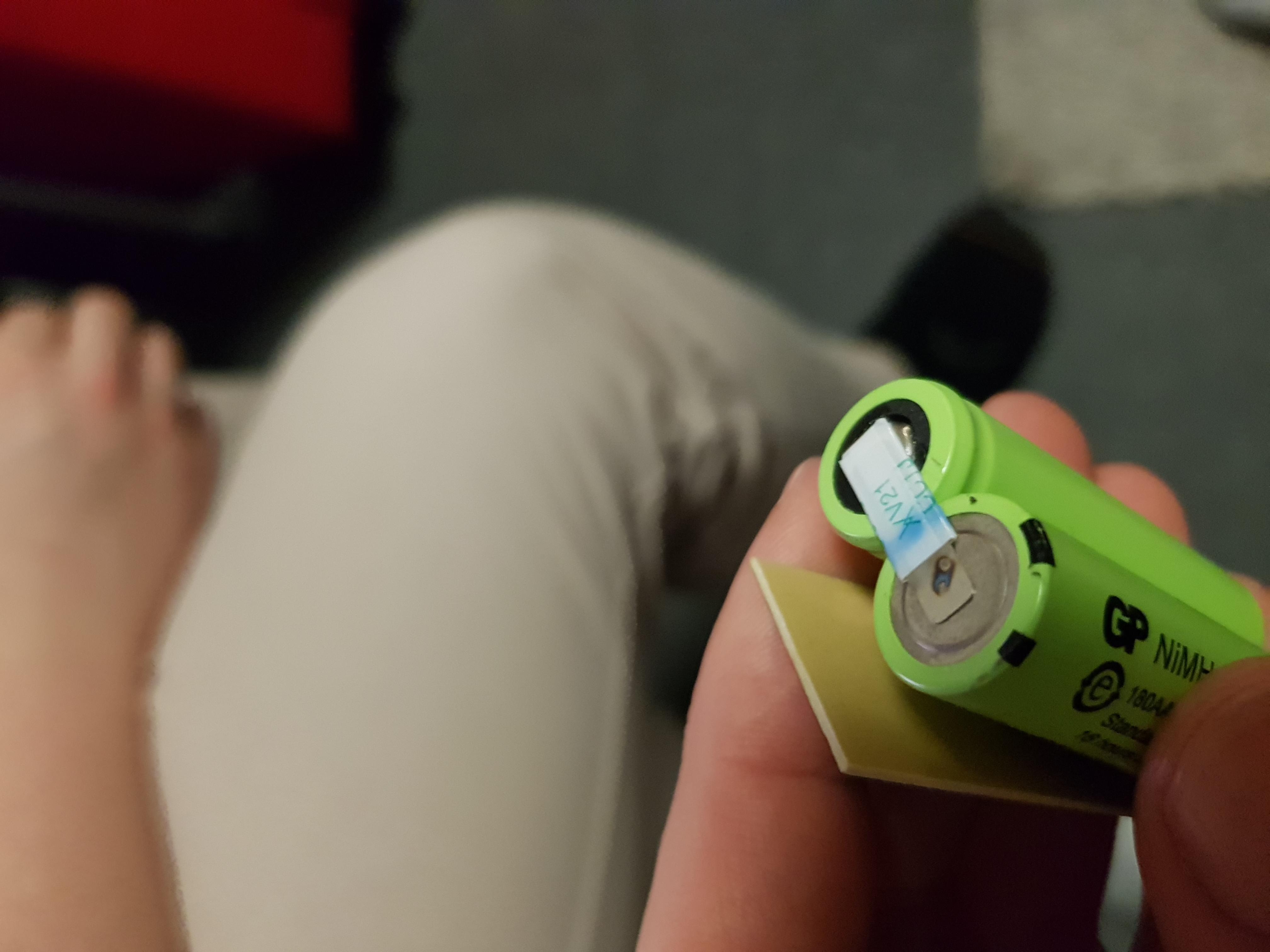

Also in der Zahnbürste sind soweit ich weiß normale Akkus drin, aber ich wollte jetzt eh erst einmal die Akkus meines Rasierers austauschen. Hier sind mal ein paar Bilder wie diese aussehen. Sind die verlötet? Ich gehe mal davon aus.
Ich muss also spezielle Akkus kaufen, wenn ich diese verlöten will? Was müsste ich denn beim löten noch beachten?

Falsch. AA ist 14mm und 50mm groß, der Akku in der Oral B ist 17 und 48mm groß: https://www.amazon.de/Ersatzakku-mit-Einbau-Anleitung-2800-mAh/dp/B008320RLY
