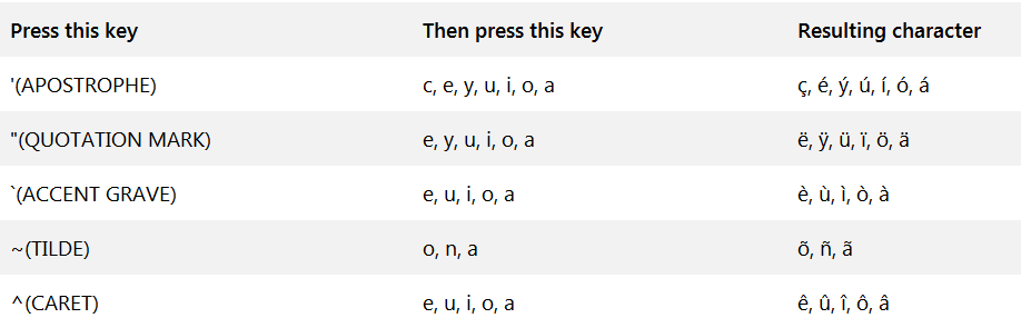

Ich würde einfach im QWERTY international tippen, da gibts einfach Shortcuts für äöü - tastenkombinationen funktionieren ja auch im us-layout - stehen ja dann auf den Tasten.
