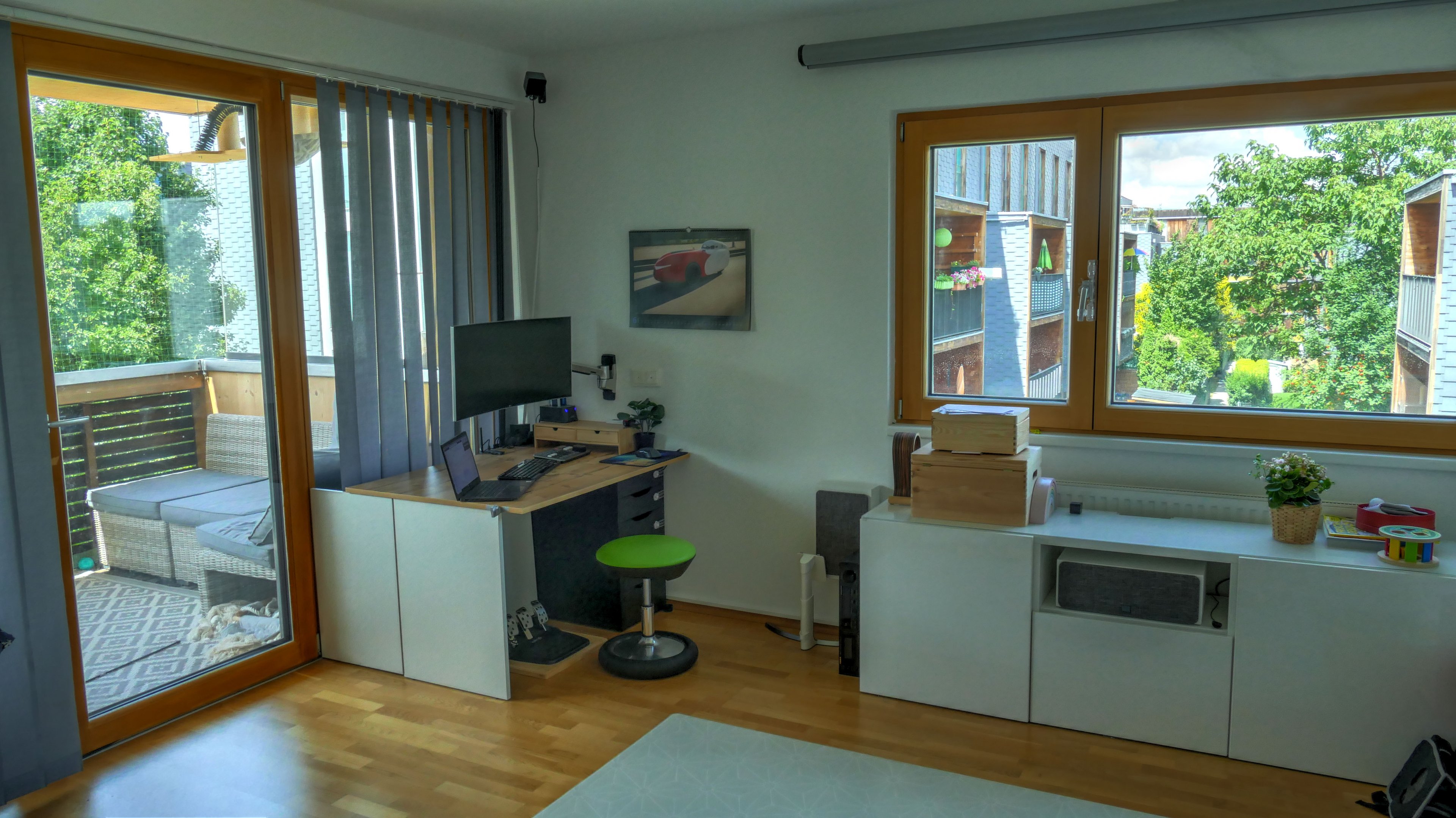

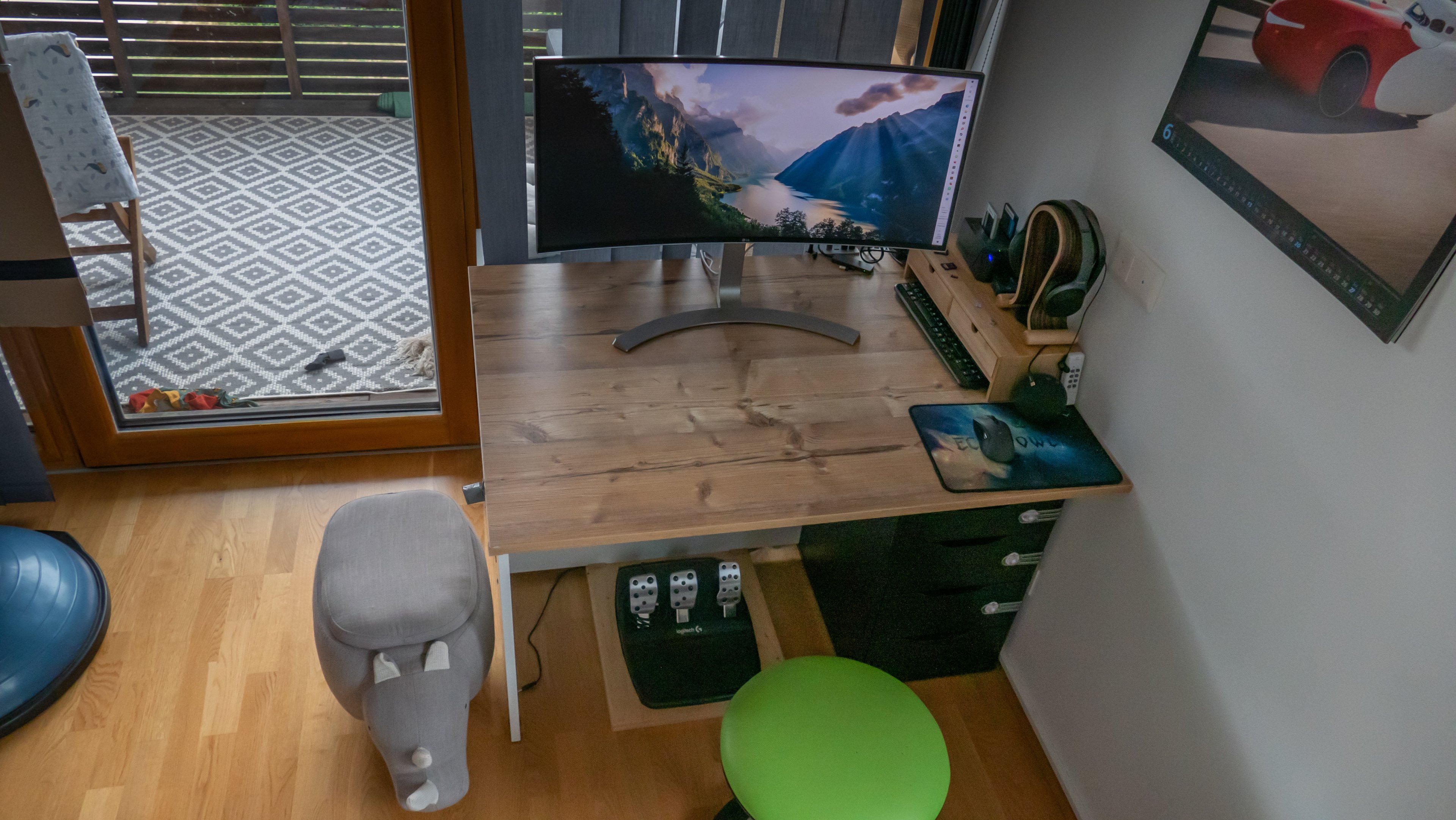

zuerst wie es vorher war:
da will ich noch vorausschicken:
ich hab mein Arbeits und Spielzimmer leider verloren - wohl der Klassiker: es wurde ein Kinderzimmer draus
residiere nun in einem Eck des Wohnzimmers

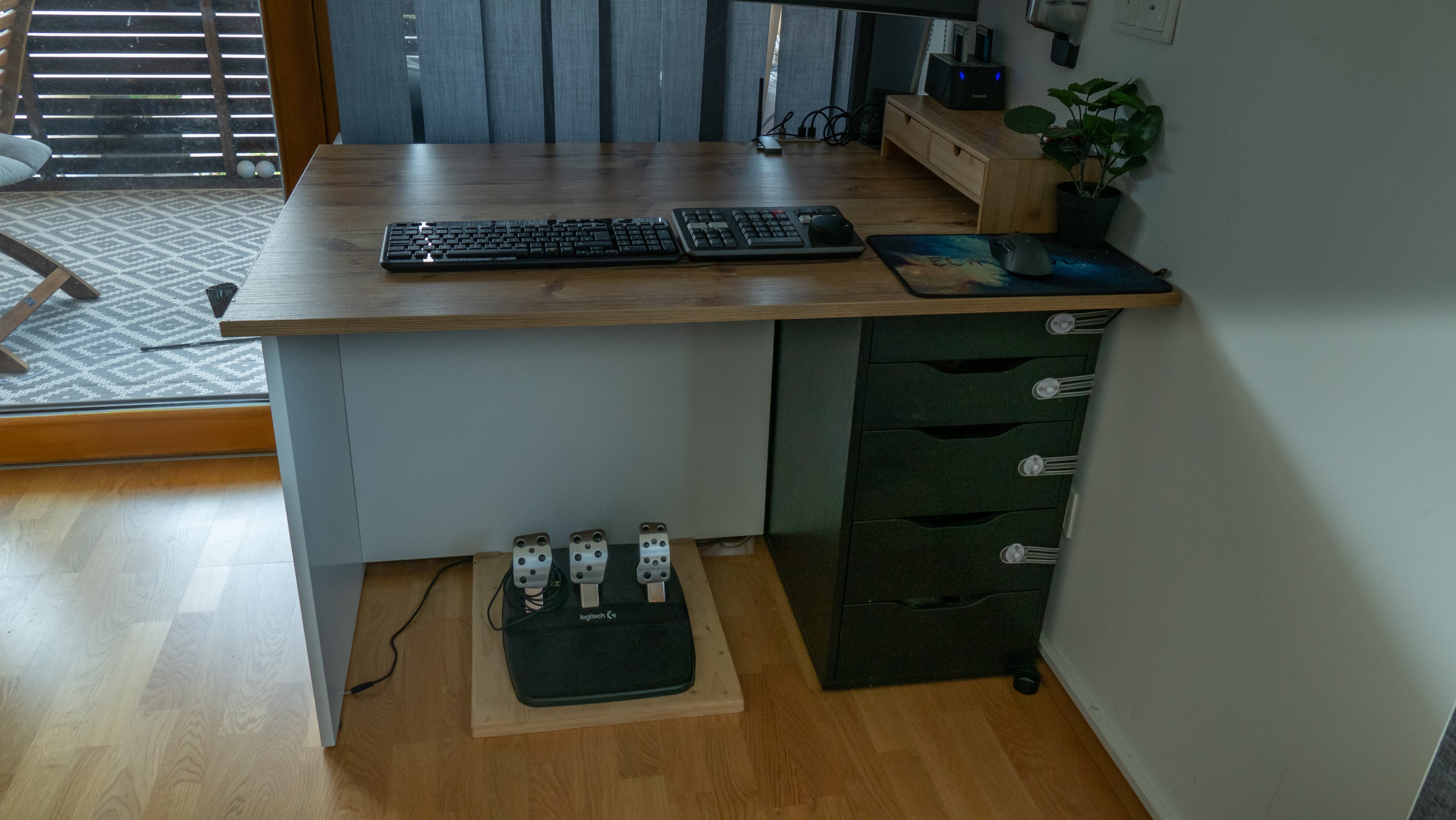

mein Tisch ist hinreichend groß für mich: 120cm breit und 90cm tief
der Tisch schaut bissal komisch aus, war ein Schnellschuss weils schnell gehen musste - und ist von mir so gebaut worden, dass er Kindersicher ist:
sprich: hinter dem Tisch befindet sich ein Platz von ca. 400 Liter Volumen wo mein großer Tower drinnen steht..
hinter Tisch auch der "Kanal" für den Vorhang, somit kriegt der Tower da genug Luft hinten
so verschwinden auch alle Kabel (Da gibs einige, einige USB-Platten, 3 VR-Brillen, etc.)
über den Vorhangkanal hinten hab ich auch genug Platz und Zugriff, um bequem hinten saugen zu können, ohne Tischal-Rücken
seitlich hat der Tisch eine verriegelbare Tür, damit ich rankomme, aber eben Kindersicher
und unterm Tisch: ist ebenfalls eine rausnehmbare Platte, ebenfalls wegen Kindersicher:
die weiße Platte lässt sich leicht entfernen, Zugang zum Tower +Kabel
"verlängerter weißer Standfuss nach hinten = verriegelbare Tür für Zugang zum Tower, Steckdosen usw."
eigentlich ne schnell zusammengeschusterte Lösung - die aber wohl länger so bleiben wird und sich als sehr praktisch rausgestellt hat...
deshalb gibts aber keinen motorisierten Tisch für mich, weshalb ich die "auch im stehen arbeiten können"-Lösung für mich jetzt anders aussehen wird..
eben der Schwenkarm für Monitor
für Tastatur und Maus bau ich mir noch ein zusammenklappbares Tischlein das ich oben auf den Tisch bei Bedarf dann draufstelle
jedenfalls: obwohl der STandfuss des Monitors eh schon recht filigran ist, dafür dass es ein 34" Monitor ist,
verbraucht er halt doch viel Platz am Tisch
und das sollte nun der Arm ändern..

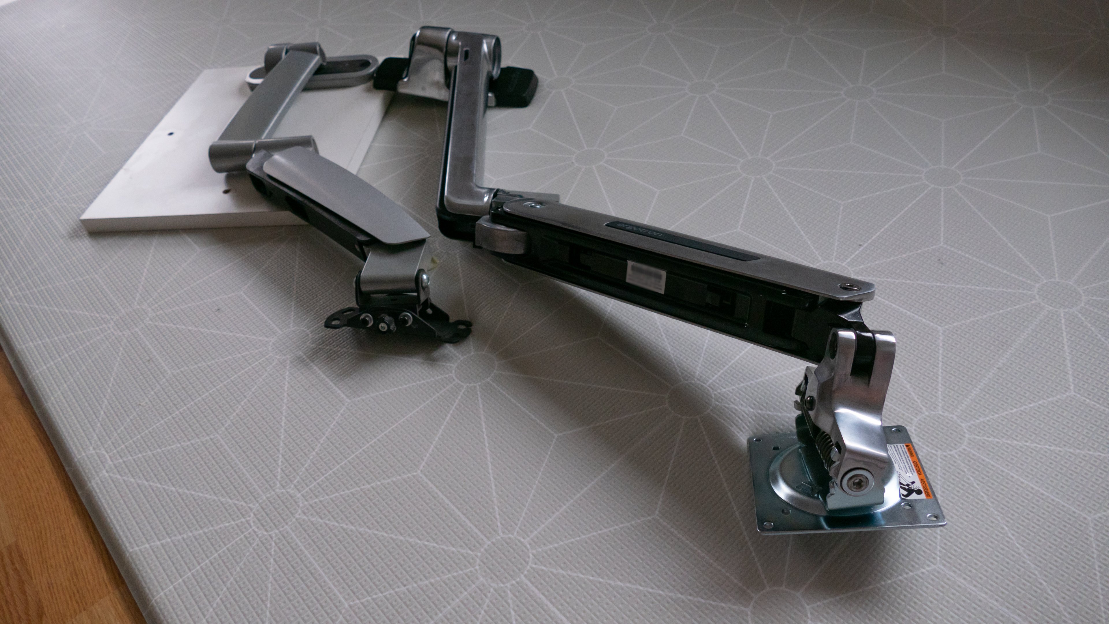

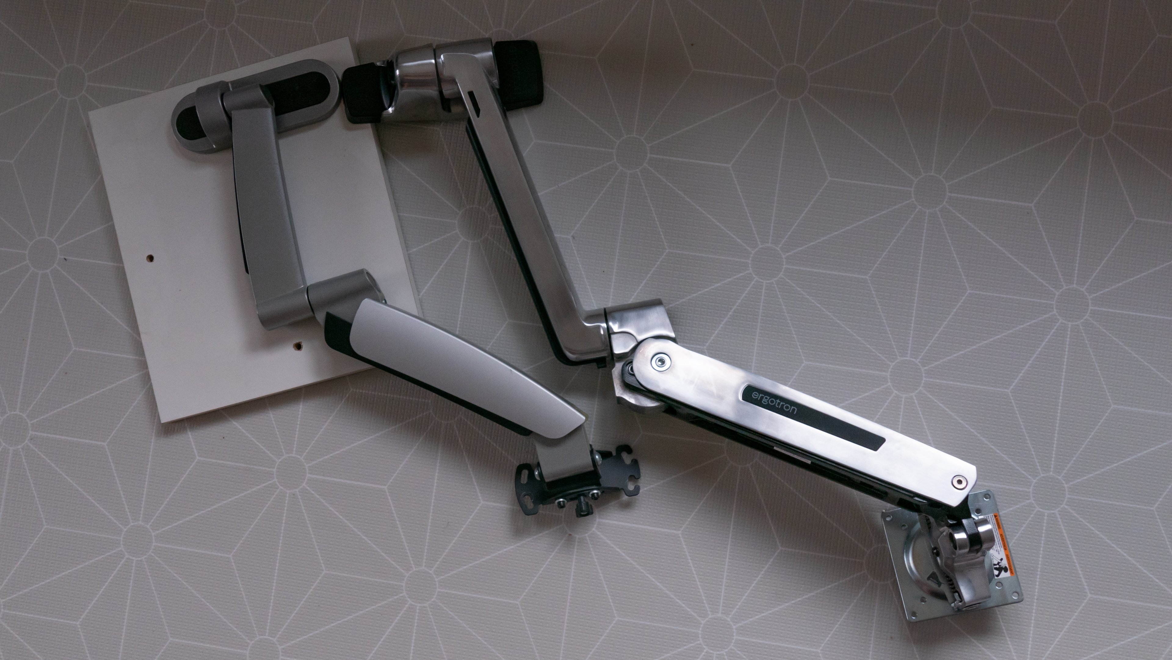

also - Amazon Warehouse - den ergotron LX HD Sitz-Steh-Wandmontage-LCD-Arm
bestellt - 100 Euro günstiger so bekommen
Schrauben und alles war noch original eingescheißt, also der war noch nie verbaut
beim Auspacken hat mich dann doch etwas der Schlag getroffen:
ein Riesenteil, mörder schwer: 9kg
hier im Vergleich zu meinem alten MOnitorarm, auf dem in meiner alten Wohnung früher ein 27" Monitor hing
ich hab tatsächlich kurz überlegt, den Arm wieder zurückzuschicken, weil ich dachte: das schaut mit dem dann aus wie eine Zahnarzt-Praxis... so massiv wie der ist
hab dann aber doch entschieden ihn zu montieren, weil: es blieb auch nix anderes übrig, wollte ich einen Schwenkarm haben:
durch die Montage auf der Seitenwand war einfach auch ein sehr langer Arm nötig, da ich ja einen breiten 34" 21:9 Monitor verwende
also lets do it!

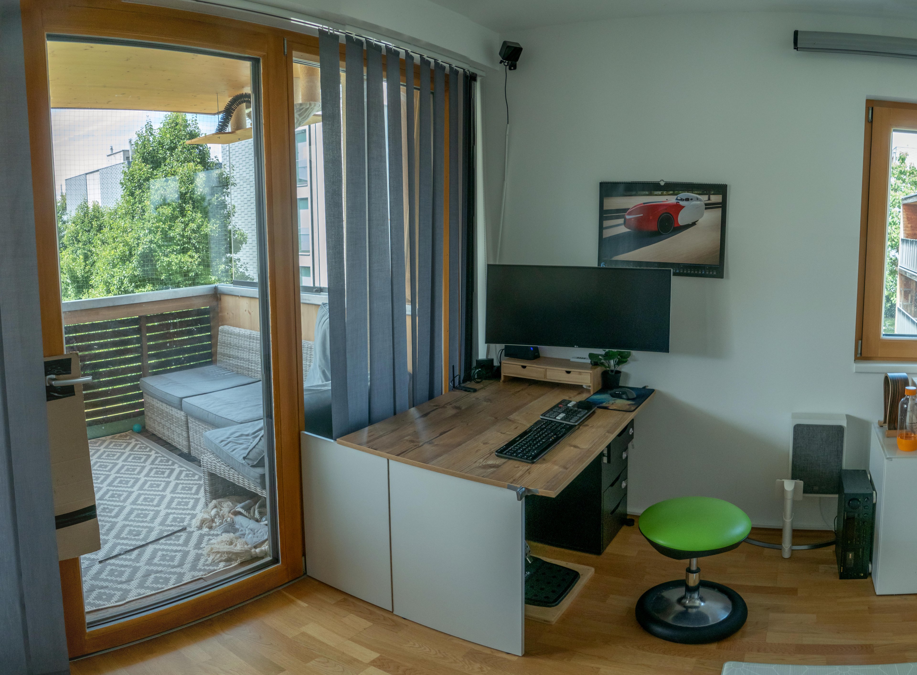

Hier nun das Ergebnis:

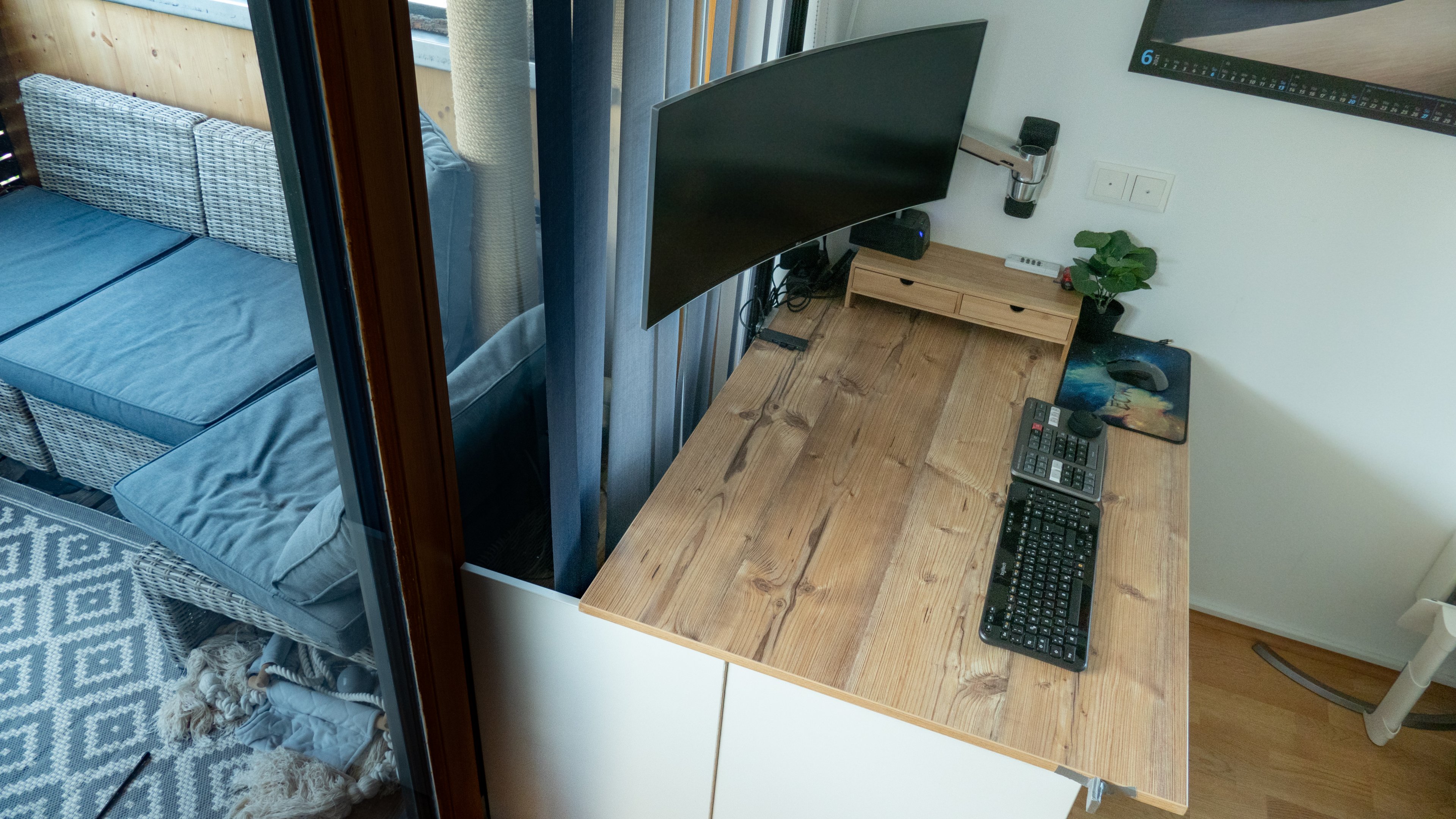

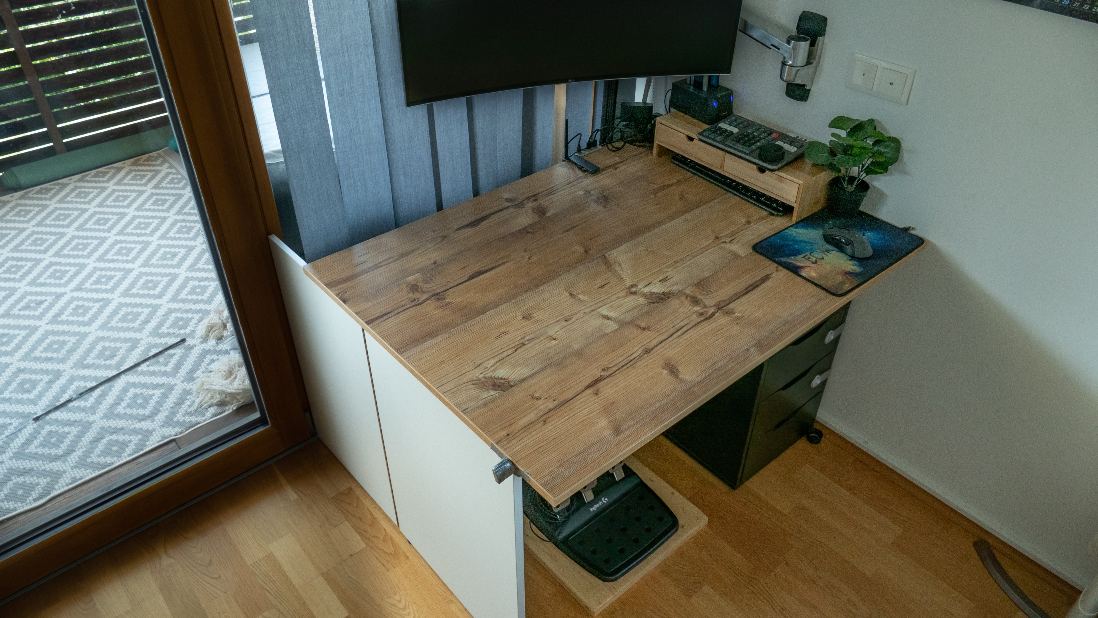

Monitor auf die Seite geklappt: der ganze Tisch in voller Tiefe frei fürs Basteln, Löten,Kleben etc..
oder ganz hinten ins Eck gedrückt - so kann man nebenbei beim Basteln noch youtubevideo schauen, ebenfalls: ganzer Tisch frei
nochmal. Monitor ganz im Eck
dadurch dass der Arm seitlich montiert ist, kann ich ihn jetzt tatsächlich um 180° drehen und so sogar draussen - mit Bluetooth-Kopfhörer - am Balkon liegend am Abend mal youtubevideos schauen..
vorgesehen war das so nicht, aber hat sich so ergeben dass das möglich ist
freie Arbeitsfläche
Monitor ganz tief

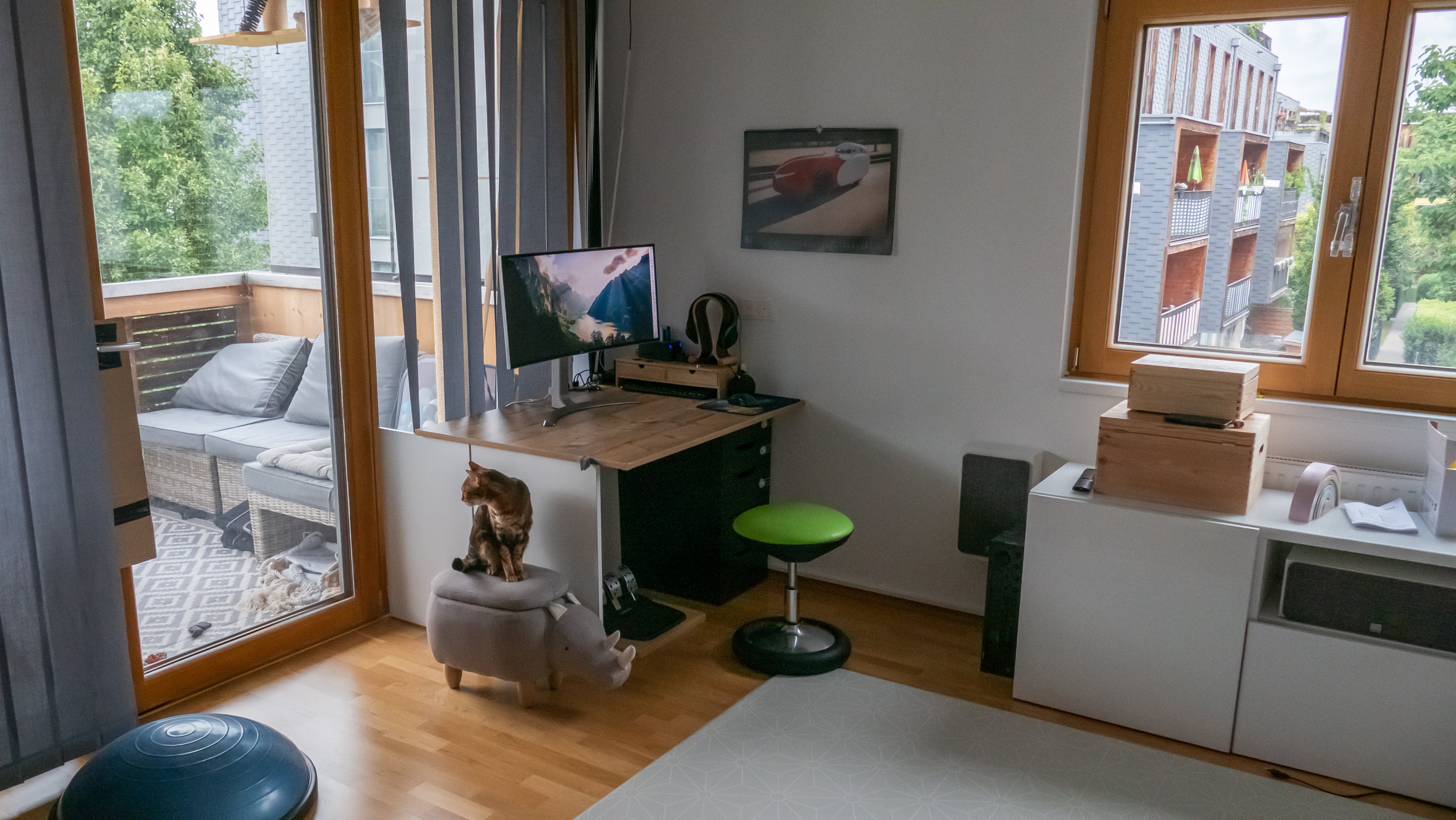

Monitor ganz hoch - Bildschirmmitte auf Augenhöhe wenn ich stehe
Höhenvergleich zur Tastatur
Finale - bin zufrieden
denke dass in Zukunft wahrscheinlich auch noch ein 21:9 38" Monitor (mit 5k -wenn dann mal bezahlbar) passen wird
Der Tisch ist keine Schönheit, aber für mich sehr funktional..
