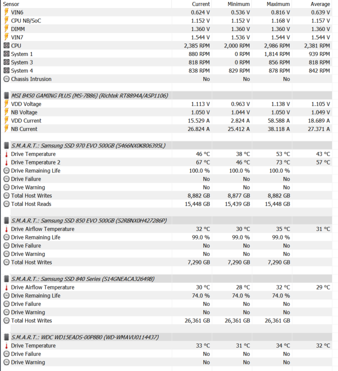

Übrigens weil meine Temperaturen der SSD angesprochen wurden. Auch das habe ich mir nochmal angeschaut.
Habe ja eine M2.SSD und 2 normale SSD und eine externe HDD.
Die Temps der normalen SSD sind ja völlig im Rahmen, die externe HDD sowieso. Die M2.SDD hingegen kann schon Temperaturen um die 70° erreichen....lese aber im Internet das sei kein Problem?

Jeh nach Modell werden .M2 Laufwerke bereits knapp über 70 Grad beginnen zu drosseln.
Also etwas mehr Luft kann auch da nicht schaden.

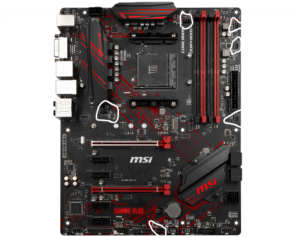

Dein Mainboard hat 6x 4-Pin Lüfter Anschlüsse.
https://www.msi.com/Motherboard/B450-GAMING-PLUS/Specification
Wovon sicher 5 mit PWM steuerbar sind.
Und da die Arctics, solange man die PST Variante kauft, in Reihe geschaltet werden können,
kannst die 2 in der Front an einen PWM Anschluss anhängen und die 2-3 hinten an einen
PWM Lüfteranschluss hängen. Jeh nachdem wieviele du verbauen willst.

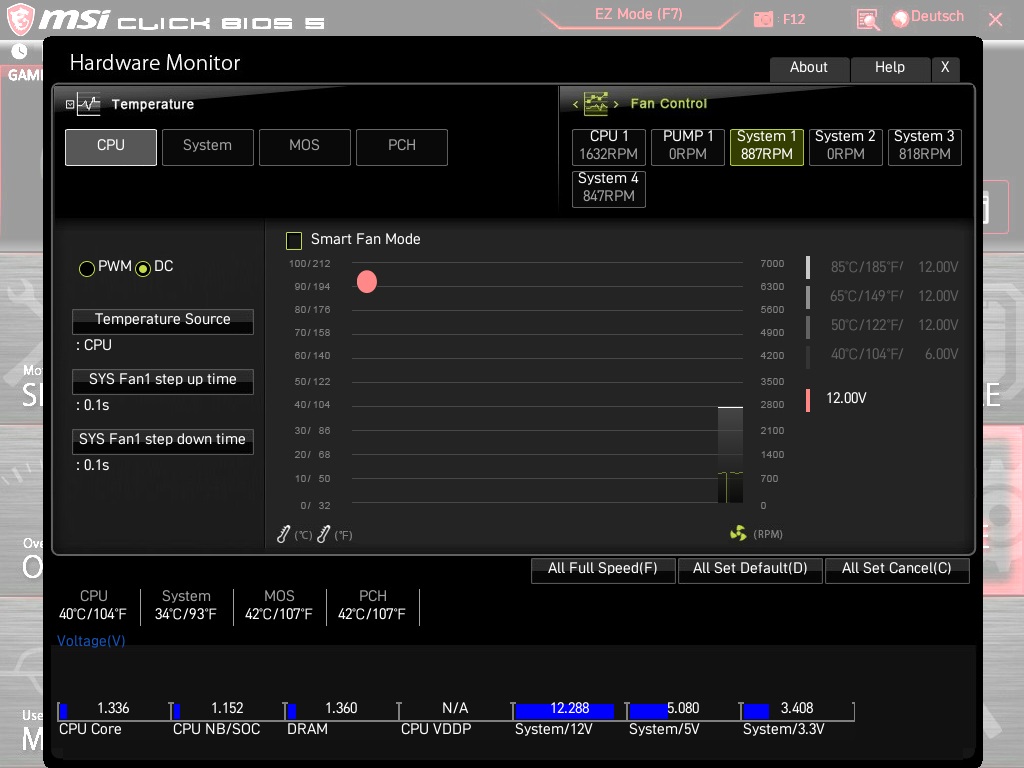

Geh mal ins Bios und schalte deine Gehäuselüfter auf DC Regelung, die sind mit Spannungsregelung zu steuern, da 3-PIN. Auch scheinen sie im IDLE komplett aus zu sein. Da würde ich sie zumindest mit 400-500 RPM laufen lassen wenn möglich.

Habe nochmal im Bios geschaut, steht aber bereits auf DC und Full Speed. Macht aber nur ca. 850 rpm

Oben in deinem Bild das Kästchen Smart Fan Mode aktivieren, dann solltest du eine Lüfterkurve einstellen können.

So war es ja eigentlich eingestellt. Habe Testweise auf Full Speed gestellt. Dann liegen maximal immer 12.00V an und die dinger drehen sich auf maximum. Scheint nur leider so zu sein das dass maximum ca. 850 rpm sind. Ka wie da manche auf 1200 rpm kommen?
Oder kann man die Lüfter auf dem Board irgendwie falsch anschließen?
Nee kannst nicht falsch anschliessen, dreht oder dreht nicht und da du ja DC Spannungssteuerung benutzt ist
