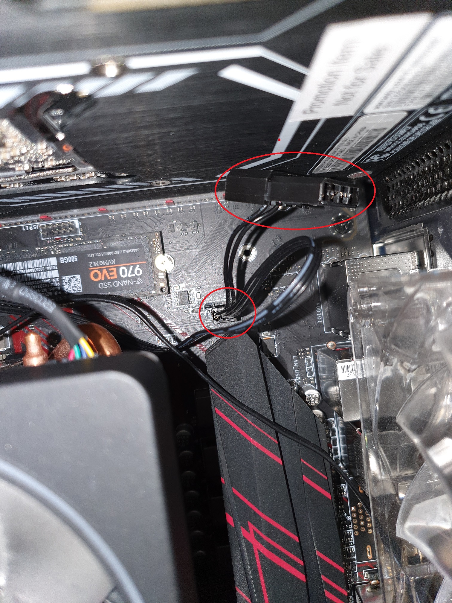

Also die Lüfter Sache hat mich jetzt echt gepackt...Habe nochmal das Gehäuse aufgemacht und geschaut. Die 3 Lüfter sind ja nur per 3PIN auf dem Mainboard angeschlossen, allerdings hängt an jedem 3 PIN stecker noch ein Molex Stecker der nicht angeschlossen ist. Ich muss doch nicht beides anschließen oder so weil die sonst zu wenig Saft bekommen?
Habe testweise mal den hinteren Lüfter am Board abgesteckt und per Molex Stecker verbunden. Merke/höre aber keinen Unterschied. RPM lässt sich ja ohne Verbindung zum Mainboard nicht auslesen.

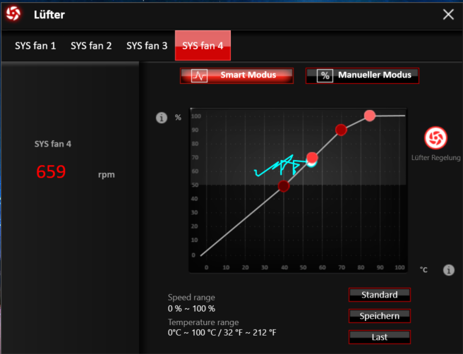

Was auch komisch ist: Obwohl ich im Bios FULL SPEED eingestellt habe zeigt mir das MSI Command Center unter Windows an das die Lüfter nicht mit 100% laufen ?!
Und selbst wenn ich die Lüfterkurve auf 100% ziehe drehen sie mit maximal 850rpm
Die Molexstecker sind für den direkten Anschuss ans Netzteil. Dann laufen die aber immer auf 12V bzw. 100% und können nicht geregelt werden.
Die 3-Pin können beim Anschluss ans MB oder eine Lüftersteuerung verschiedene Spannungen liefern. Mehr Spannung = höhere Drehzahl. Max. ist auch hier 12V.
Bei dir hakt es wohl einfach irgendwo in den Einstellungen.

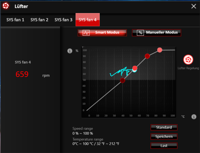

Dein neuestes Bild zeigt mehr oder weniger eine Lüfterkurve. Das Türkise Gekritzel soll vermutlich die zur Gestehungszeit vorhandene Lüfterdrehzahl markieren?
Der Kurve nach drehen die Lüfter erst bei einer CPU-Temperatur zwischen 80 und 90 Grad mit 100%, was dem Bild nach zu Urteilen im Bereich von 1000 U/min liegen müsste.
Möchtest du, dass sie früher aufdrehen, schieb die Punkte weiter nach links. Generell würde ich allerdings auf dieses Tool verzichten (deinstallieren), und eine Lüfterkurve im Bios definieren.

Ja das ist klar. Bin aber überrascht das diese Lüfterkurve so exisitiert obwohl ich im Bios auf full speed gestellt habe. Habe die Punkte auch testweise schon nach links/100% geschoben damit die lüfter mit maximum laufen...aber sind dann bei ca. 800-900rpm. (genau wie im Bios Hardware Monitor)

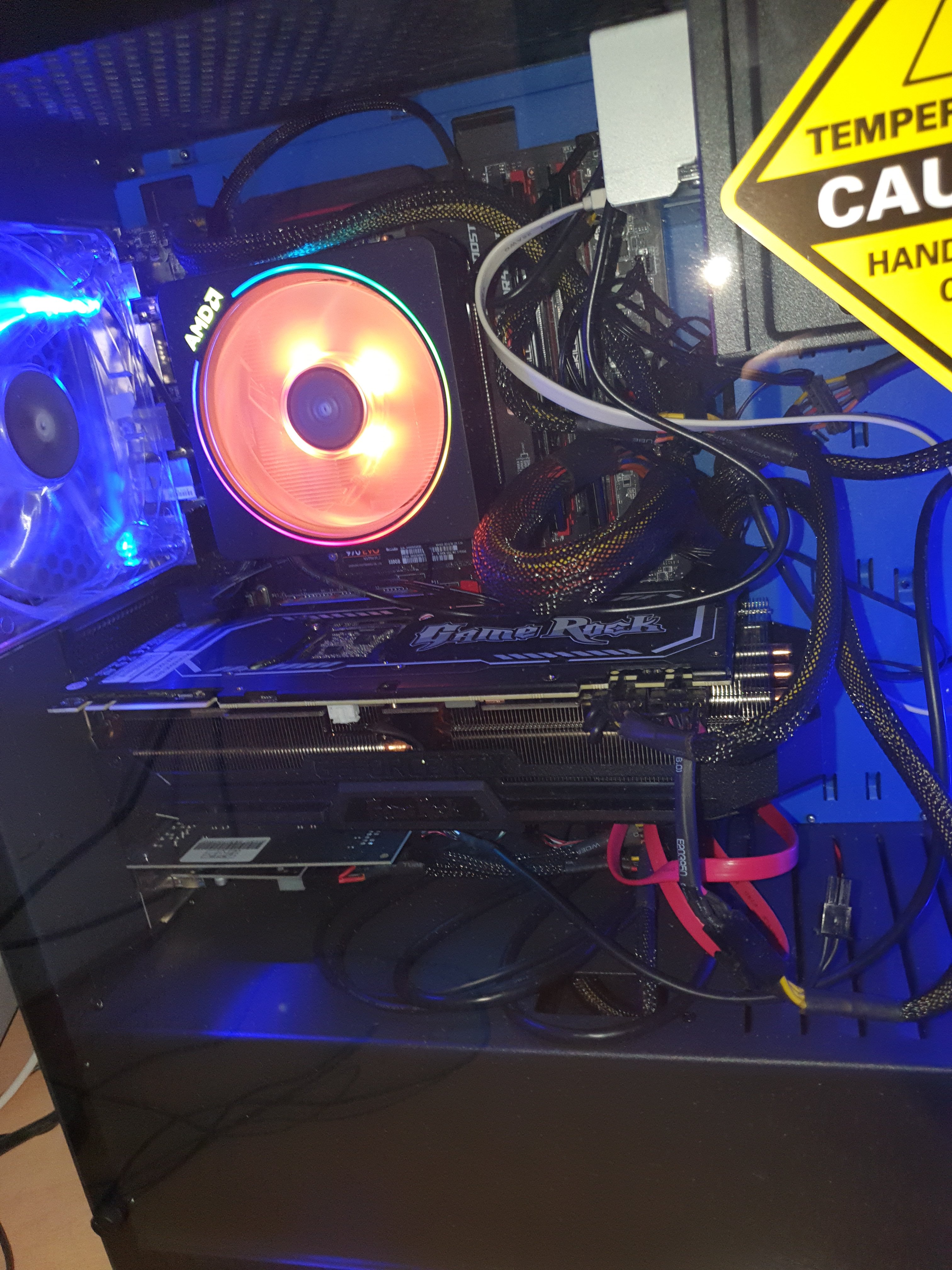

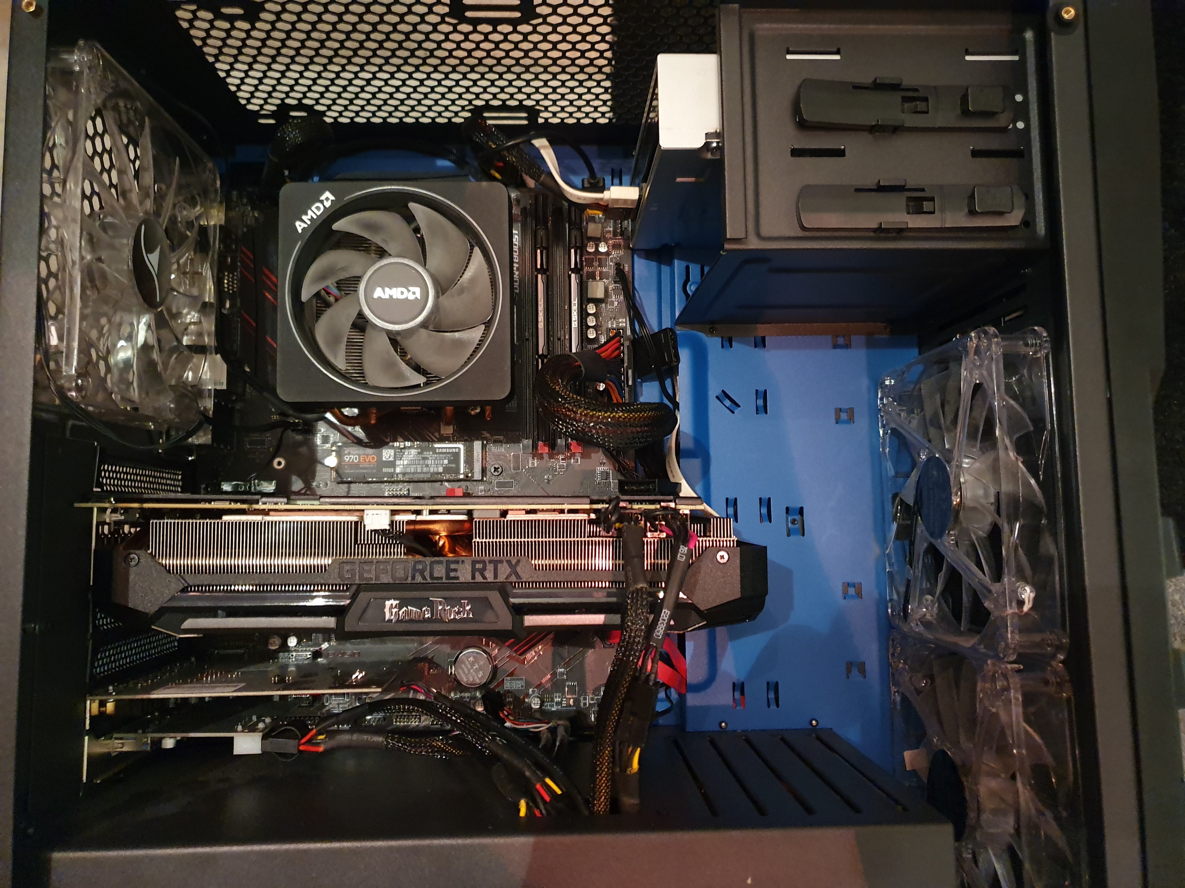

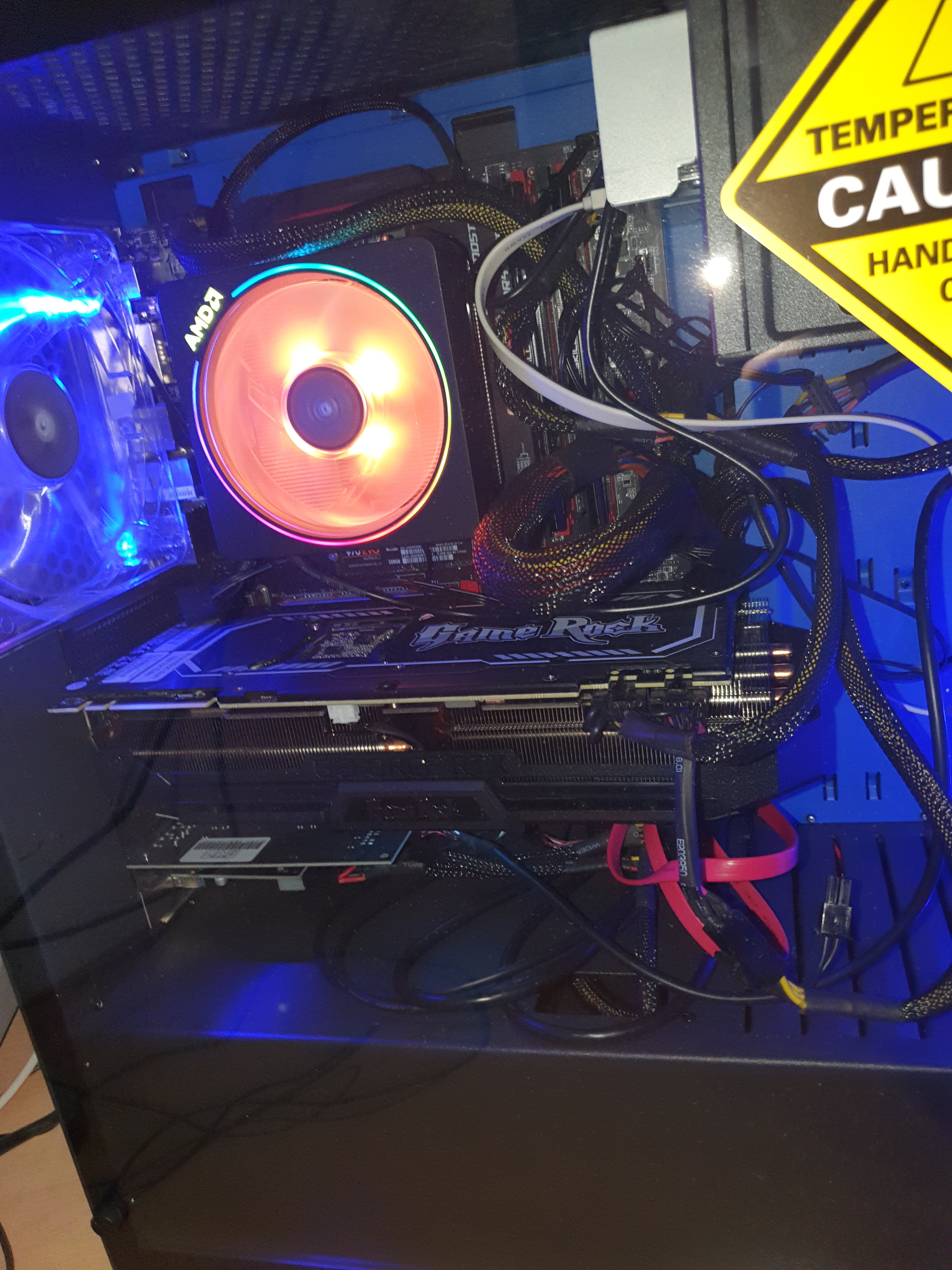

Um noch zusätzlich den Airflow zu verbessern habe ich heute die Verkabelung neu gelegt :D Vielleicht bringt es ja noch bisschen was ^^
Vorher:
Nachher:
Reaktionen: ExBergmann und micha`
So viel wird die Verkabelung nicht ausmachen, aber schick sieht es auf jeden Fall schon einmal aus. :)
Reaktionen: Andymiral
Ja frage mich selbst warum ich es nicht gleich so gemacht habe....hab damals beim zusammenbau einfach nicht richtig geschaut und überlegt wo welches Kabel durchgehört...aber eigentlich easy! Man muss einfach nur mal richtig schauen und die Birne einschalten :D
