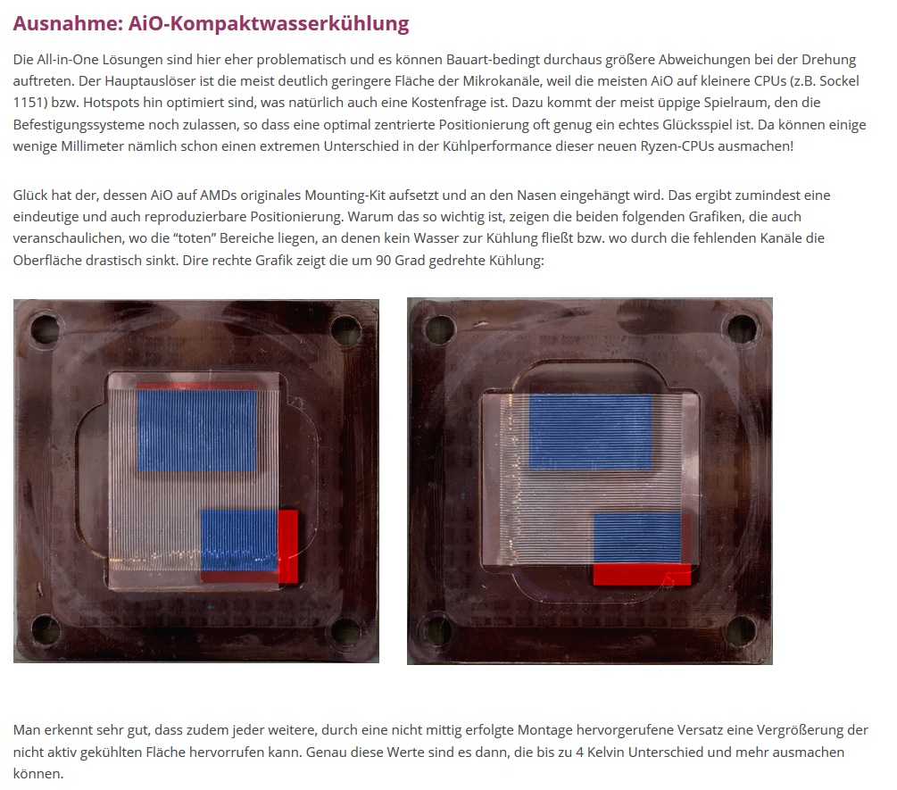

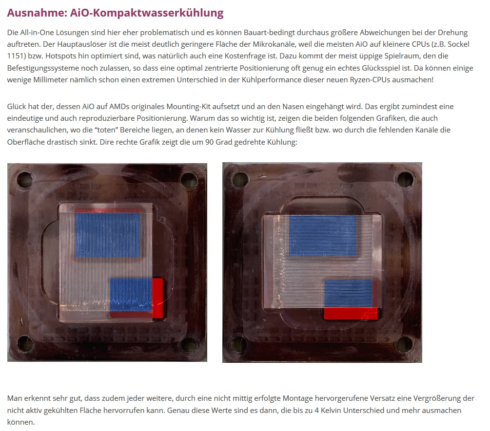

Problematisch sollen nach seiner Aussage aber genau solche Kühler sein:
Dieser Kühler wird aber auch bei der Eisbaer und "neuen" Eisbaer Aurora eingesetzt, was, wie ich weiter oben bereits angeführt habe, nach Igor beim 3900X nur einen Einfluss im Bereich der Messtoleranz hat.
Wo sollen diese Unterschiede auch herkommen, wenn sich die Temperaturdifferenz des IHS im Bereich von wenigen Grad bewegt:
Allerdings machte der Heatspreader auch genau das, was sein Name impliziert und so konnte ich bei einer zweiten Messung nur maximale Temperaturunterschiede von 3 bis 4 Kelvin zwischen der heißesten Stelle (Hotspot) und dem kühlsten Bereich (Coldspot) messen.
Wenn nicht irgendjemand endlich Resultate vorlegt, die an Wasserkühlern der letzten 10 Jahre anhand der Finnenstruktur und Wasserführung den Hauptschuldigen für die höheren Temperaturen belegen, sollten wir den Aussagen der Kühlerhersteller, zuletzt auch durch Noctua nochmal bestätigt, einfach glauben.
Kurz gesagt: An halbwegs aktuellen Wasserkühlern liegt es offensichtlich nicht, dass bei Ryzen 3000 solche hohen Temperaturen/Temperatursprünge auftreten.
