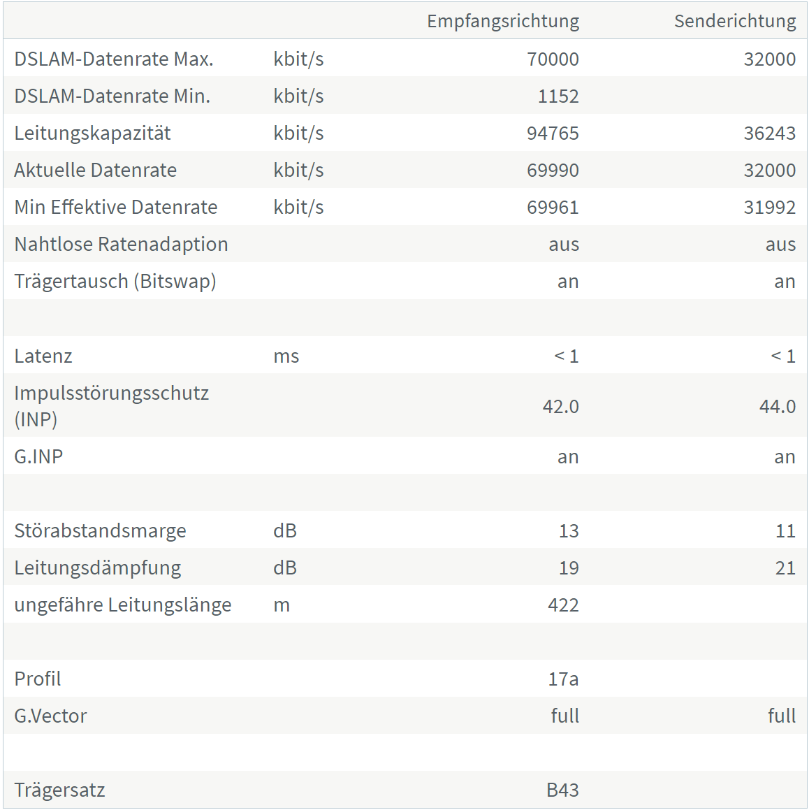

ich arbeite gerade daran, meine DSL-Geschwindigkeit zu erhöhen. Gebucht sind DSL100, effektiv kommen 70 rein. Der Mitarbeiter von 1&1 hat das vor einiger Zeit so eingestellt (die Daten der Fritzbox 7590 unten).
Er meinte zur mir heute, dass wenn man die DSLAM-Rate weiter erhöht, dass Verbindungsabbrüche auftreten können und die Leitungsdämpfung letzte Woche schon bei 13 dB war, was auch immer das bedeutet. Ich weiß nur, dass ich fast nie irgendwelche Internetprobleme habe, also scheint an der Stelle alles ok zu sein - bis auf die Tatsache, dass ich gern auf DSL 250 rauf möchte.
Nun zur eigentlichen Frage:
Der Router ist über ein 9m langes DSL-Kabel mit der Telefondose verbunden, können auch 10m sein. Könnte der Flaschenhals hier liegen? Könnte ich ein hochwertigeres, kürzeres Kabel nehmen, den gesamten Router verlegen und stattdessen ein längeres RJ45 für den Rechner nehmen?

Und wo ist das Problem das selber mal zu testen? Datenrate auf maximum stellen und gucken was passiert.
Nein, das DSL Kabel ist nicht der Flaschenhals.

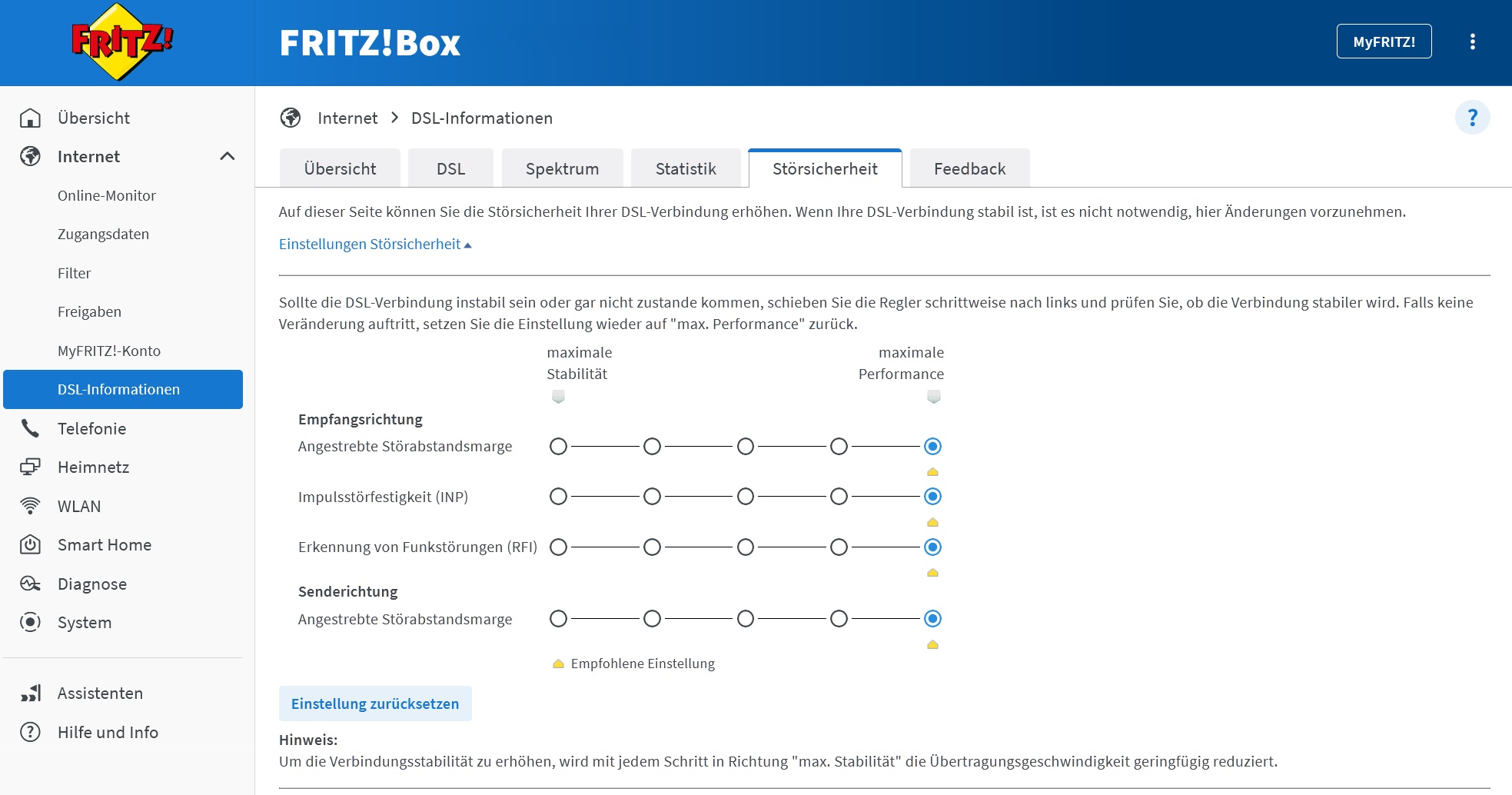

Geh mal in der Fritz Box auf DSL-Informationen, dann auf "Störsicherheit", dann auf "Einstellungen Störsicherheit" und da stellst dann alles auf "Maximale Performance"
Und falls das nicht stabil läuft stellst es ne stufe nach links solange bis alles stabil läuft.

Bei 422 m Leitungslänge wird es aber schwierig mit 250 MBit, dass mal so nebenbei. Zur Frage: Nein, die Länge zwischen 1. TAE und Router ist zu vernachlässigen, schon mehrfach selbst getestet.
Reaktionen: blastinMot und h2f
Teste ob mit einem kurzen Kabel die ganzen Fehler verschwinden. Die Länge ist aber an sich nicht das Problem, eher ein schlechtes Kabel.
Bei einer Leitungslänge von 422 metern ( geschätzt von der FB, meist sind es deutlich mehr) wirst du keine 250000 bekommen. DLS 100 sind da realistisch und somit auch deine 70000.
Reaktionen: 6kbyte
der DSLAM ist auf 70Mb "gedrosselt".
nach meinen Erfahrungen macht das nicht 1&1, sondern in diesem Bereich ist noch die Telekom (bei der 1&1 die Leitung gemietet hat, siehe Line: DTAG) zuständig.
und bitte nicht wieder diese Stammtisch Geschichten von "schlechten Kabeln". Das DSL Signal kommt über 400m durch Klingeldraht in Erdleitung, das früher für analoges Telefon genutzt wurde.
da braucht man wirklich kein "High-End" Kabel für die letzten 20m, das ist völliger Quatsch.

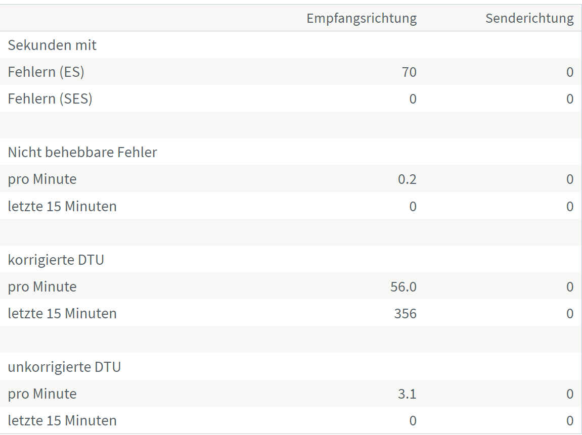

was gut sein kann ist, dass dein Kabel oder Stecker einen Wackelkontakt hat oder du es anderweitig häufiger mal "einfach abgezogen" hast? Das wertet der DSLM dann als Abbruch und reduziert (automatisch) die Datenrate (danach sieht mir das hier aus). Wenn dann eine Weile keine solche Abbrüche passieren, geht es sukzessive wieder nach oben.
Reaktionen: Firefly2023
Moin, ja 250 MBit sind wohl nicht drin aber so um die 195 MBit müßte gehen. Den Router zu verlegen würde natürlich gehen, bringt aber nichts wenn die Leitung im Leitungsverteilerkasten gedrosselt wird. Wenn dem so seien sollte 1&1 auffordern die vereinbarten 100 MBit zu schalten.
1und1 macht da gar nix, dass mach der DSLM automatisch, wenn ständig Abbrüche kommen. 195Mbit gehen da auch nicht. Die Leitungskapazität wird ja unabhängig von der geschalteten Geschwindigkeit angezeigt und die liegt bei knapp 95000.
Ich habe eine angezeigte LEitungslänge von 295 Metern und bekomme 187000 und mit viel Glück sync sie alle paar Monate mal mit 204000. Mehr kommt da auch nicht.
Seine Leitung gibt nicht mehr her.
Reaktionen: h2f

Moin, nach Aussage von 1&1 ist Datenrate auf 70000 gedrosselt worden!
Und man kann sehr wohl am Fernmeldeverteiler oder im Fernmeldeamt die Leistung drosseln.
Die glatten Werte bei der DSLAM-Datenrate Max. zeigen das eindeutig.
DSLAM-Datenrate Max. 70378 und 32216 wären zum Beispiel realistisch
Wie man sieht könnte die Leitung ja ca. 94000, also warum sollte man die nicht bis zum Ende auslutschen?
Und ja bei einer 250 Leitung würden die Karten neu gemischt

Die Leitungskapazität wird bei mir auch mit 220000 angegeben und trotzdem werden nur 185000 ausgehandelt.
Moin, dass ist ja auch richtig, aber wenn die Rate nicht beschnitten würde würden vielleicht auf 80000 ausgehandelt.

@Mickey Mouse: Nee, die Leitung war bislang immer stabil, da gab's auch keine Wackelkontakte. Laut Telekom-Website bieten sie bis maximal DSL175 an, was sich mit den Aussagen einiger hier deckt.
@Teuti: Der Techniker meinte, wenn wir höher gehen mit der Leitung, also z.B. bis 94000 wird die Leitung instabiler.

Das Spektrum gefällt mir nicht wirklich, besonders im hinteren DS3. Kannst du noch Minimum/Maximum anzeigen lassen (unten anklicken)?

Für mich sieht es so aus das ASSIA/DLM zugeschlagen hat, weil es eine Störung auf der Leitung gibt oder zu oft der Router vom Netz genommen wurde…Jetzt dauert es ein paar Tage/Wochen bis die Bandbreite wieder hoch geht..
Weils dann instabil wird. DLM greift ja nicht zum Spaß ein.
Die 250er-Leitung/Supervectoring erweitert einfach nur den genutzten Frequenzbereich nach oben. Das sind aber die Frequenzen, die auf der Leitung am stärksten gedämpft werden.
Sprich: Wenn man mit 100er-DSL schon an der Kotzgrenze ist und keine ordentliche Belegung der (hinteren) Träger mehr schafft wird das mit SV erst recht nichts mehr.
