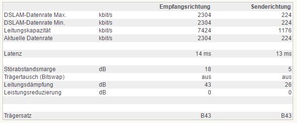

wie im Titel zu lesen ist, ist mein Problem die von unserer FritzBox 7390 gemessene Leitungsdämpfung. Ich habe vermehrt im Internet gelesen, dass dieser Wert nur grob ist, allerdings denk ich, man kann davon ausgehen, dass die Leitungsdämpfung auf jeden Fall sehr hoch ist!
Die Verbindungsgeschwindigkeit, die von der FritzBox angegeben wird, liegt bei 2304 kBit/s down und 224 kBit/s up. Die Leitungskapazität liegt bei ca. 6k down, das ist auch, was wir laut Vertrag maximal bekommen.
Meine Frage ist nun, wie eine so hohe LD zustande kommen kann?!

Edit: die 43dB sind in Empfangsrichtung. In Senderichtung sind es 26dB!

2mbit für 43dB ist trotzdem mager, die 7390 hat auch nicht das beste modem für eine schlechtere leitung - hier können aber noch andere Faktoren mit hinein spielen

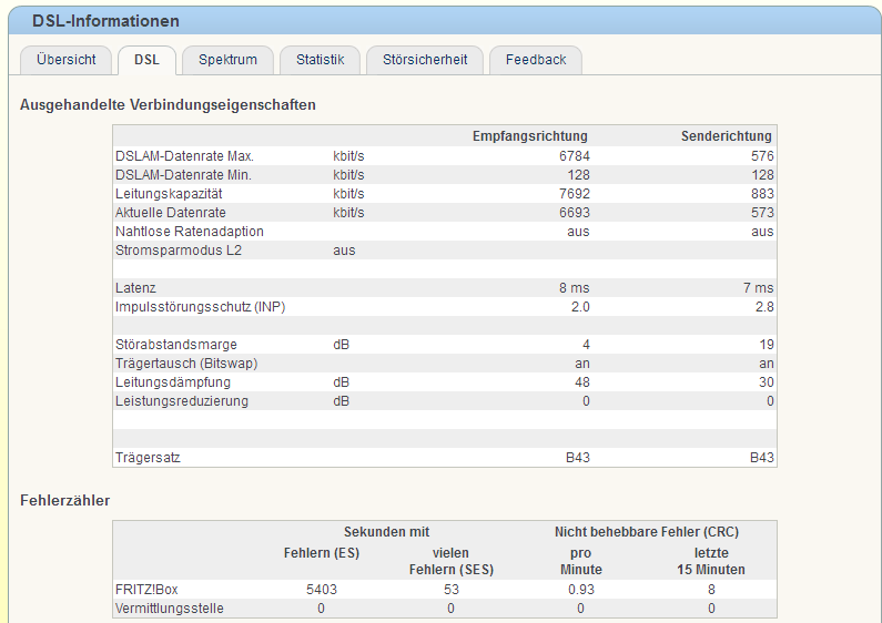

habe zb 48dB und komme auf 6,7mbit - das jedoch mit einer 7270v3 und SNR tuning, hab hier auch eine 7390 liegen, mit der gingen nur 3mbit (was trotzdem noch mehr sind als deine 2 - sieht fast so aus, als ob du auf ein 2mbit profil geschalten wärst (screen von DSL Informationen in der box wären interessant)

mit ADSL2+ solltest du bei den werten ratenadaptiv auf gut 4 oder 5mbit kommen (wie gesagt, die 7390 ist schlecht für eine lange leitung)
DSLAM Datenrate max. beschreibt normalerweise dein geschaltenes profil, und das ist wohl in der tat ein 2mbit profil
weiß nicht welchen anbieter du hast, aber du könntest versuchen dich auf ein höheres profil schalten zu lassen, bei mir mit easybell ging das recht einfach per mail
edit: hier mal meine werte zum vergleich was geht, dein SNR ist jedoch etwas höher
