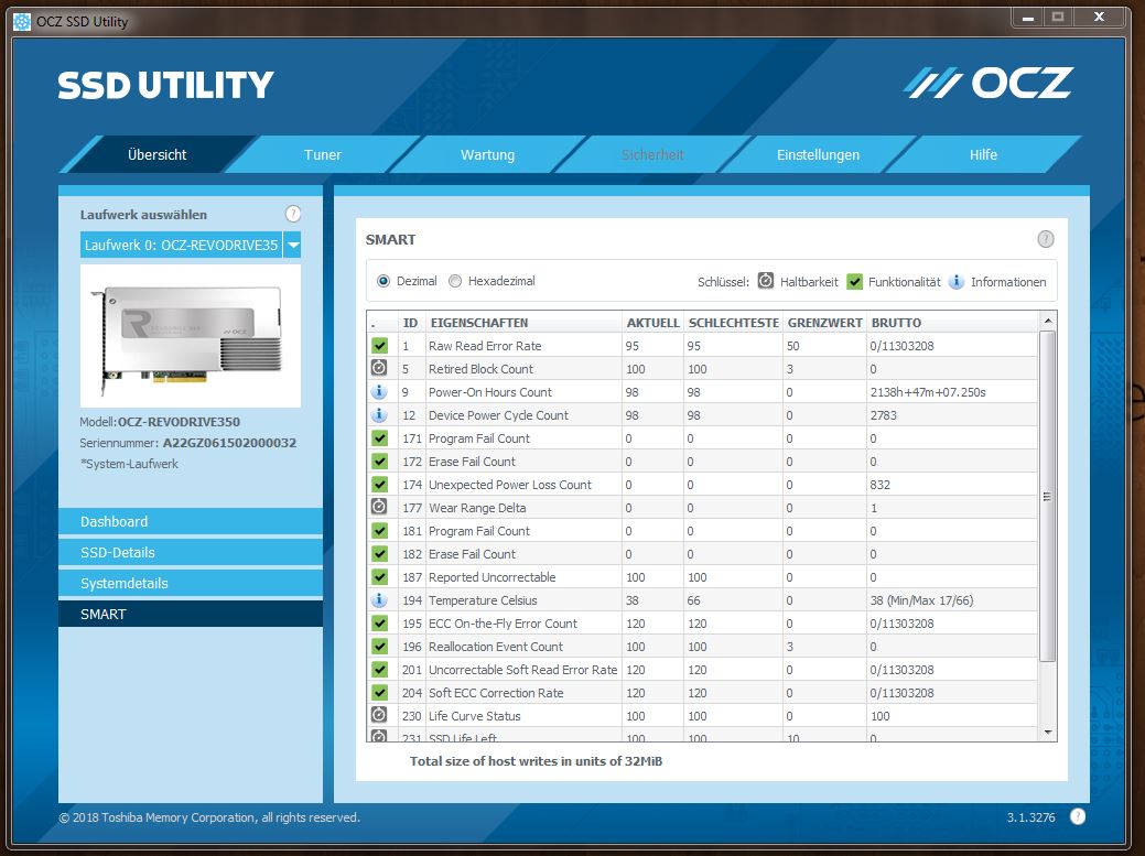

Hohe Schreibleistung in kurzer Zeit normal ? PCIe-SSD
Auslagerungsdatei ... könnte es sein ...
Reaktionen: PapaWo
die pagefile.sys ist schon auf C: Aber bei 12 GB RAM dürfte doch der Zugriff nicht so exzessiv sein, oder ?
Hatte ich bei meiner alten SSD auch so und nie so schnelle Schreibabnutzung.
alles vermutungen ... da wir nicht wissen was du alles gleichzeitig machst ... wissen wir auch nicht wie toll Windows auslagert.

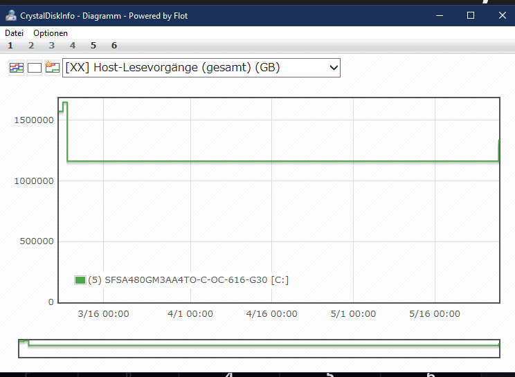

Die Angaben vom Crystal Disk Info kannst du in die Tonne kloppen. Problem ist das SMART nicht standardisiert ist, nicht in welchen Attribut welche Daten stehen, ja noch nicht mal der Attributaufbau ist standardisiert und obwohl einige Attribute quasi identisch genutzt werden von den Herstellern, sind die meisten es nicht. Und das CDI hier Mist baut sieht man im Vergleich mit den OCZ Tool, welches man ja hier als Referenz nehmen sollte da es vom Hersteller ist. Im ersten Screenshot zeigt CDI z.B. eine Anzahl Host Schreibvorgänge von 10448 GB - die Zahl ist falsch. Angezeigt wird da von CDI das Attribut F1 bzw. 241 was einen Rohwert von 28D0 im CDI Screenshot hat, was eben diesen angezeigten 10448 entspricht. Aber die Einheit ist falsch wie der Screenshot vom OCZ Tool zeigt. Es sind nämlich nicht 10448 GB sondern 10448 * 32 MiB was ungefähr 350GB sind. Im OCZ Tool Screenshot hat man zwischen den beiden Teilen eine Differenz im Attribut 241 von 2700 was ca. 90 GB geschriebenen Daten entspricht zwischen den beiden Screenshotteilen. Wie man sieht baut CDI hier richtig Mist mit den Angaben zu den geschriebenen Daten - kann es was dafür? Nee, das liegt einfach daran das SMART kein Standard ist und jeder Hersteller die Attribute benutzt wie er möchte und oft auch nicht öffentlich macht wie man diese genau zu interpretieren hat. Und wo CDI die Daten vom Diagramm her nimmt ist mir komplett schleierhaft. Eventuell noch weitere Logpages in SMART aber um die zu interpretieren brauch man echt die Hilfe der Hersteller idR. Ich lass als Beispiel mal nen Diagramm einer SSD die ich bei mir drin hab da - wie man sieht ist das kompletter Müll was CDI da anzeigt, mit einer niedriger werdenden Anzahl an Lesevorgängen über die Zeit ;)
786322
CDI weiß einfach nicht wie man für manche Hersteller die Attribute zu interpretieren hat. Während sich CDI hier komplett aus dem Fenster lehnt mit den Bezeichnungen der SMART Attribute sind da die SmartMonTools viel zurückhaltender, zeigen ne Handvoll Standardattribute an (aber auch nicht komplett richtig) und bei den meisten nur Unknown Attribute weil es einfach nicht weiß, wie es diese zu interpretieren hat.
Reaktionen: PapaWo
Das ist wirklich interessant und klingt sehr Einleuchtend. Das mit den 32MiB-Werten hatte ich gar nicht bemerkt. Dann wäre ja der Schreck unbegründet. Vielen herzlichen Dank !

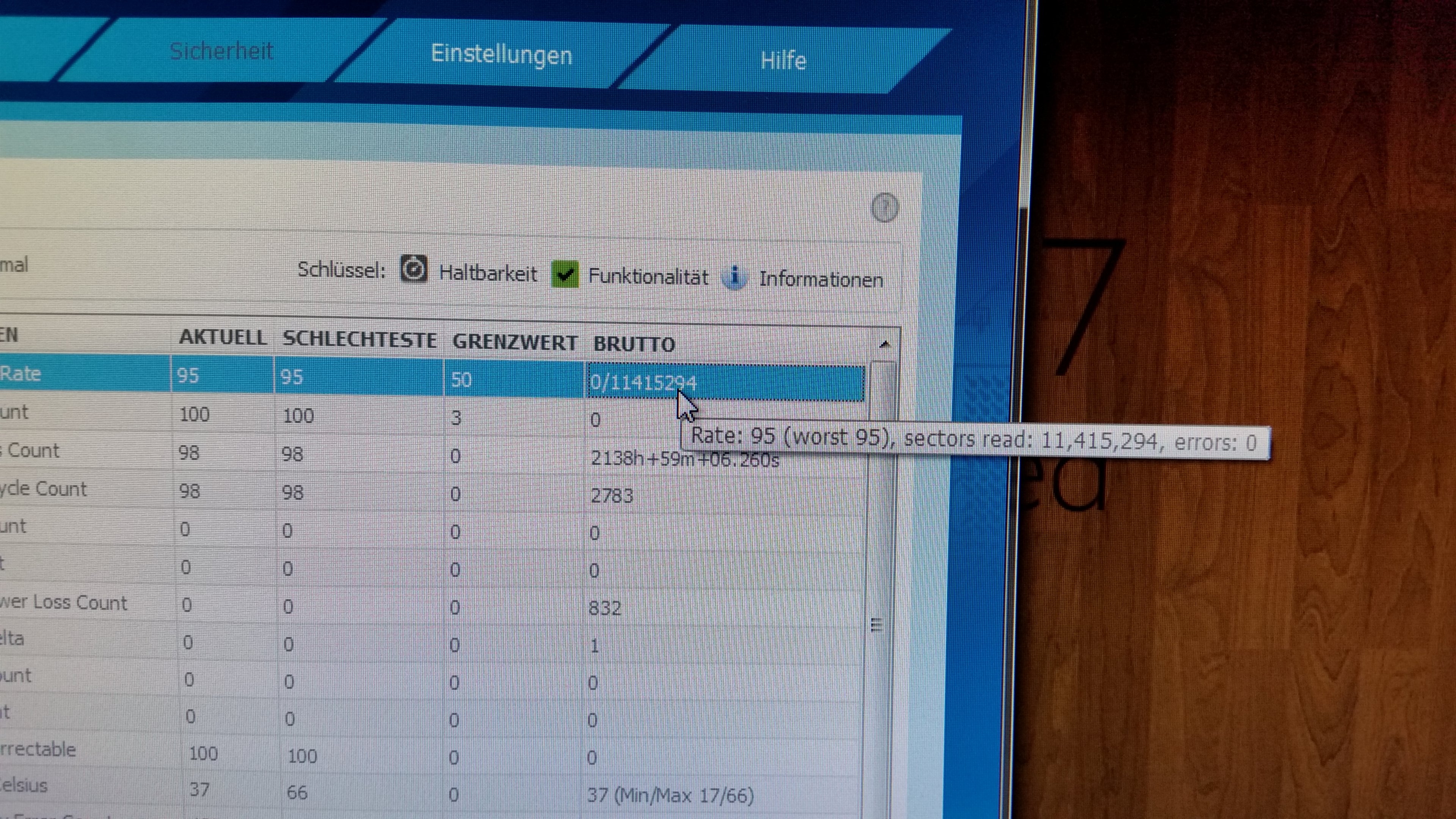

Magst du mir auch noch etwas zu diesen "Raw Read Error Rate"-Werten sagen. Oft sind die nach einigen Stunden wieder auf Null. Was bedeutet das ?
Oh. Wenn ich mit dem Mouse-Zeiger drüber fahre, erscheint noch eine Erklärung. Diese verwirrt mich noch mehr:

Hehe, ist doch fein :) Wieder schönes Beispiel das SMART Daten reine Interpretationssache sind. Die 0 sind die Fehler - keine, alles bestens ;) Und die 11 Millionen sind die gelesenen Sektoren, wobei nen Sektor in der Regel 512 Byte sind, also sind die 11 Millionen da knapp 5,8 GB.
Und wenn du meinst das ist auch manchmal wieder 0, dann wird das wahrscheinlich mit einem Powercycle zurückgesetzt (also PC aus/an).
Rohdaten zu interpretieren kann müßig sein, da man wie gesagt wissen muss, wie der Hersteller das genau meint mit dem Wert, gut das OCZ hier entsprechende Hinweise macht. Mit CDI würde man schon wieder denken die SSD verabschiedet sich bald für immer wenn man nur den Rohwert anguckt. Für die meisten Fälle ist es besser die normalisierten Werte sich anzuschauen, also in der ersten Spalte mit Aktueller Wert und dann die Dritte mit Grenzwert. Wenn der Hersteller sich an das Grundverständnis von SMART gehalten hat, und solange der Grenzwert nicht gerissen wird, ist alles fein und man muss im Prinzip nichtmal genau wissen, was hinter dem Wert steckt. Das ist auch der Grund, warum Tools wie CDI, trotzt alles Schwächen beim interpretieren der Daten für verschiedene Hersteller, doch eine Aussagekraft haben.

Das Problem der Revos ist, dass es keine nativen PCIe SSDs sind wie sie heute verbreitet sind, sondern ein RAID aus SATA SSD und da liegt es am RAID Controller wie er mit den Anfragen zum Auslesen der S.M.A.R.T. Werte umgeht. Bei den meisten HW-RAID Controllern kann man die S.M.A.R.T. der einzelnen Laufwerke nur über des eigene Tool des Herstellers auslesen, hier scheint es mir ab so zu sein, dass der RAID Controller CDI einfach immer wieder die Werte eines Laufwerks präsentiert und daher Werte plötzlich wieder geringe sind, die eigentlich nur steigen sollten.

Ja, daher ist der Blick auf die Werte ja auch wichtiger als die Beurteilung die ein Tool daraus generiert, man muss dann aber eben selbst wissen, wie die Werte bei dem konkreten Modell korrekt zu interpretieren sind. Im Zweifel nimmt man besser das Tool des Herstellers der SSD, dort sollte die Interpretation besser als bei einem 3rd Party Tool sein. Generell ist es aber so, dass die Tools entweder übersensible sind und meinen es gäbe Probleme wo keine sind oder zu entspannt sind und tatsächlich vorhandene Probleme nicht anzeigen. Gerade bei dieser SSD bei der Aktuelle Wert bei vielen Attributen 0 ist und damit dem Grenzwert entspricht, werden viele Tools Alarm schlagen und dies ist auch nicht falsch, denn es gibt sehr wohl Konventionen für die S.M.A.R.T. Werte:
1.) Der Rohwert enthält die konkreten Werte wie z.B. die Zählerstände, ggf. auch mehrerer Zähler und unterschiedlichen Bytes/Words/DWords
2.) Der Aktuelle Wert ist die Interpretation des Controller des Rohwertes und ggf. anderer Faktoren wie der Zeit in der dessen Änderungen erfolgt sind und geht von einem Ausgangswert (meist 100, 200 oder auch 253) runter, je schlechter der Controller das Attribut bewertet.
3.) Der Schlechteste Wert ist der tiefste Stand den der Aktuelle Wert jemals hatte.
4.) Der Grenzwert bezieht sich auf den Aktuellen bzw. den Schlechtesten Wert und beide sollten den Grenzwert nie erreichen oder gar unterschreiten.
Leider halten sich gerade bei den SSDs viele FW Entwickler nicht an diese Vorgaben und machen eben genau so einen Blödsinn wie er auch bei dieser zu sehen ist, nämlich ab Werk den Aktuellen Wert schon auf 0 zu setzen und damit ist die streng genommen ihren S.M.A.R.T. Werten nach, schon ab Werk in einem schlechten Zustand. Die Tools müssen solche Ausnahmen eben kennen und die entsprechenden Attribute eben ignorieren oder werden eben auch anzeigen, dass der Zustand schlecht, was er den Werte nach ja auch ist. Die Schuld liegt aber eben nicht bei den Entwicklern der Tools, sondern denen der FW die die Konventionen der S.M.A.R.T. Werte verletzt haben.
